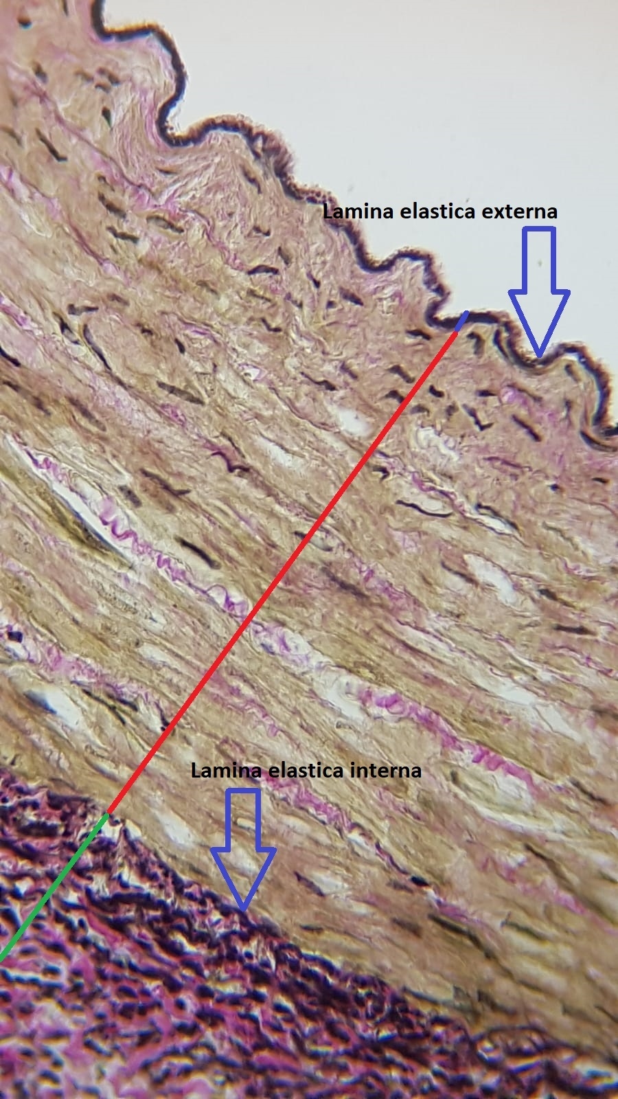

Die Verhoeff Färbung erlaubt die Anfärbung elastischer Fasern, die sich schwarz färben. Als Gegenfärbung benutzt man die Van Gieson Färbung, die kollagenes Bindegewebe rot färbt. Muskulatur färbt sich gelblich-grau an.

Abb. 1: Herzkranzarterie vom Schwein; blau = Intima (Endothel und kleine Schicht Bindegewebe); rot = Media (Muskulatur, dazwischen rote kollagene Fasern und schwarze Zellkerne), grün = Adventitia (kollagenes Bindegewebe mit elastischen Fasern).
