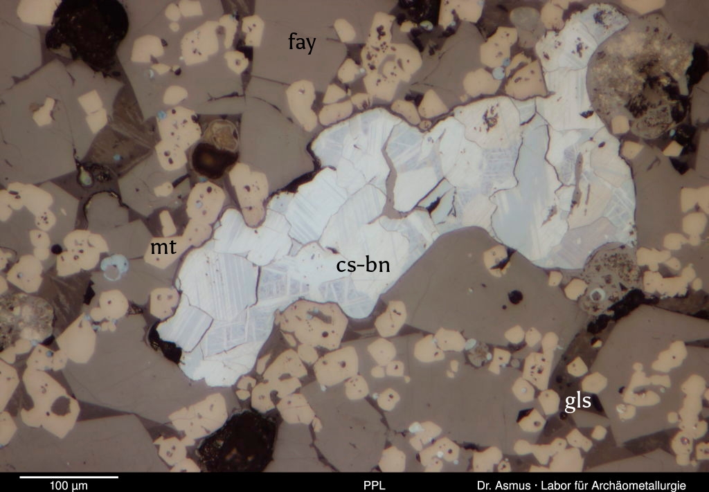

Ich zeige heute ein Bild aus einer bronzezeitlichen Grabung, östlich des Urals. Der Fundplatz besitzt sehr viele kleine Schlackenscheiben und Kalotten von 8-10cm Durchmesser. Im Schnitt lassen sich folgende Phasen erkennen: Fayalit erster und zweiter Generation (fay), Wüstit (Wü), Magnetit (mt), Covellin (cv), Chalcosin-Bornit Entmischung (cs-bn), und Kupfer (Cu), sowie eine glasige Restschmelze (gls).
Bild 1: eine nahezu reiner Chalcosineinschluss in der fayalitischen Schlacke. Die vielen Magnetite deuten eine erhöhte Sauerstoffexposition an. Das ist logisch, da es sich um kleine Schlackenkuchen handelt, die vergleichsweise viel Sauersfoff abbekommen. Z.B. Im Gegensatz zu Fließschlacken aus einem Rennofen.. Der Chalcosin ist eine hoch angereicherte Steinphase (Cu2S) - Stein ist eine Begriff aus der Metallurgie und benennt eine Zwischenstufe im Verhüttunsprozess zwischen Ez und Metall - , somit auf dem besten Wege zu Kupfer verhütttet zu werden. Es handelt sich hier um einen Prozessschlacke aus der Verhüttung sulfidischer Erze .wir z.B. Chalcopyrit (Kupferkies).

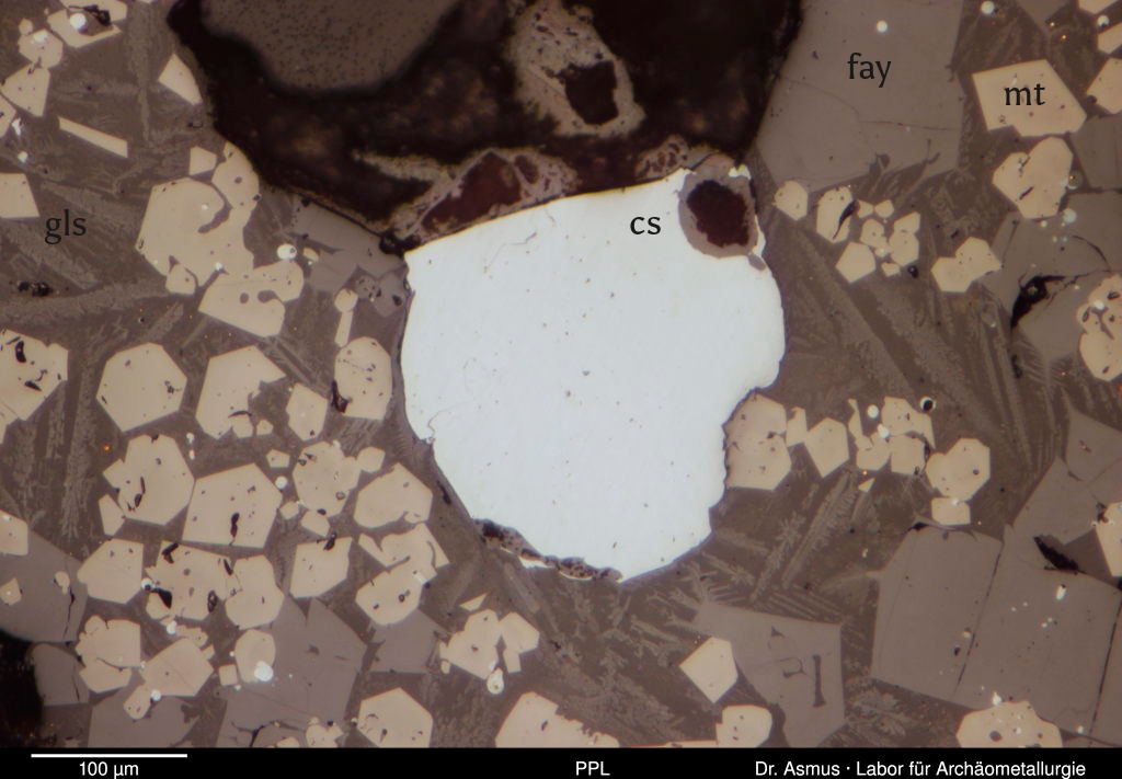

Bild 2 zeigt ähnliches, nur ist hier der Sein hier kein reiner Chalcosin, ist sondern während der Abkühlung einen Mischkristall mit einer Bornitkomponente gebildet hat. Die Hochtemperaturphase ist homogen, die Tieftemperatur phase muss sich entscheiden zu was sie kristallisiert...

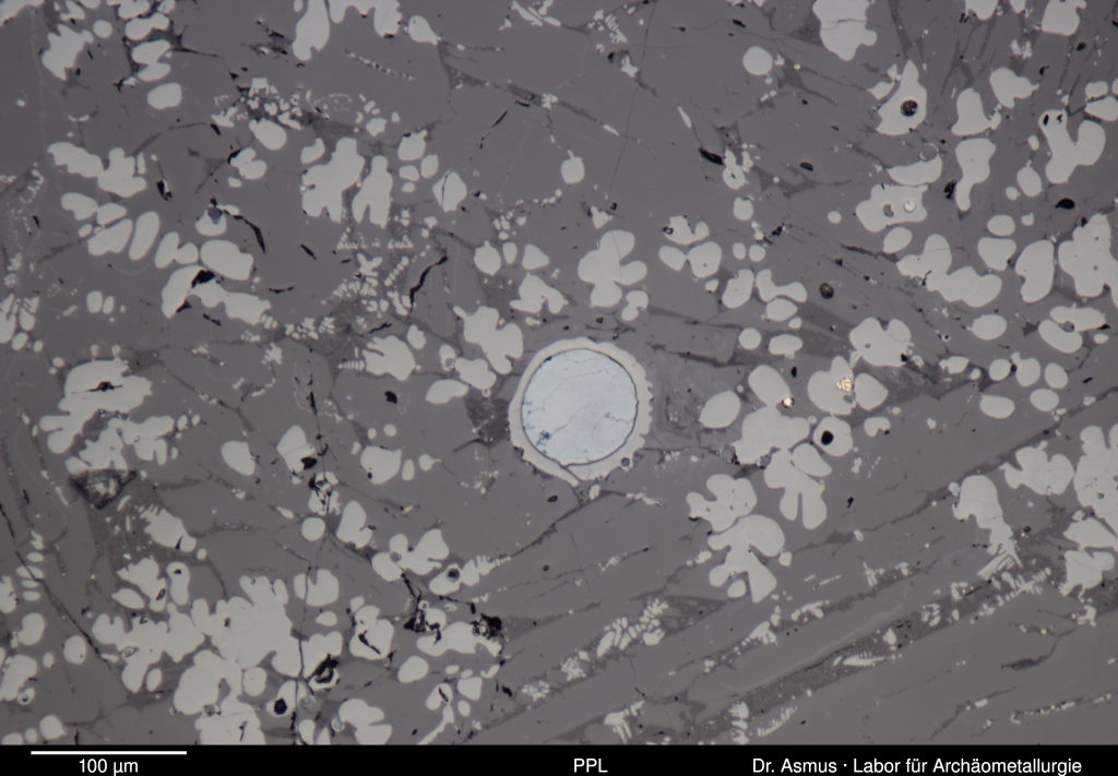

Bild 3 und 4 zeigen Korrosionsphasen: Covellin (CuS) und Eisenhydroxide (orange im Bild 4).
BIld 4 gleicher Ausschnitt wie Bild 3 aber mit gekreuztem Polarisator und Analysator (XPL)

Sehr interessant. Wo ist eigentlich der Wüstit?

Gut aufgepasst Florian! Das  Bild mit dem Wüstit ist rausgeflogen, nachdem ich den Text geschrieben hatte....Nur weil es noch Sulfideinschlüsse gibt, heisst das nicht dass es kein Rösten gab. Nicht alle Erze wurden immer tot geröstet. Die hellgraue Phase ist der Wüstit.

vielen Dank fürs Zeigen und noch eine Frage: wenn die Kugel Wüstit ist, sollte dann, wegen der Oxidationsreihenfolge, die umschliessende Phase Magnetit sein? In den ersten Bildern sieht Magnetit eher rötlich aus, hier jedoch nicht. Das verwirrt mich etwas.
Die Kugel ist nicht der Wüstit. Das ist Chalcosin. Die hellgrauen Phasen, die dendritisch vorliegen, das ist der Wüstit. Die Farben sind am Mikroskop viel ähnlicher, ich nehme an ich habe einen Fehler beim Weißabgleich gemacht. Deshalb findet die Bestimmung ja immer am Mikroskop und nicht am Foto statt.
Da ist also ein sehr eisenhaltiges sulfidisches Erz verhüttet worden. Was liest denn der Metallurg da noch daraus ab?
Nicht direkt sehr eisenhaltig, eher: für Chalcopyrit normal eisenhaltig: CuFes2, besitzt mehr oder weniger jeweils ein Drittel Massen ans Schwefel, Eisen und Kupfer. Sollte man rienen Chalcopyrit vorliegen haben, wäre das eine sehr reiches Erz. An einer einzigen Probe alleine kann der Metallurg auch nur mutmaßen, bzw etliches ausschließen. Bei dieser bronzezeitlichen Verhüttung hat es tatsächlich um die Verhüttung primärer Erze gehandelt. wobei ich  in den Schlacken oft nur den letzten Schritt der Verhüttung nachweisen konnte. Ein Gesamtbild ergibt sich in der Archäometallurgie grundsätzlich in der Zusammenschau ALLER Informationen, d.h. der archäologische Kontext (Öfen, Tiegel, etc..), der Phasenbestimmung (das wir oben in den Bildern sehen), der pauschal-chemischen Zusammensetzung (um Massenbilanzen rechnen zu können) und der Untersuchung aller am Prozess beteiligten Rohmaterialien: wie Brennstoff(-asche), Ofenlehme, Ganggesteine und den Erzen. Erst dann kann man eine gut abgesicherte Aussage zur Technologie machen. Leider kann man das aus den verschiedensten Gründen oft nicht umsetzen...
