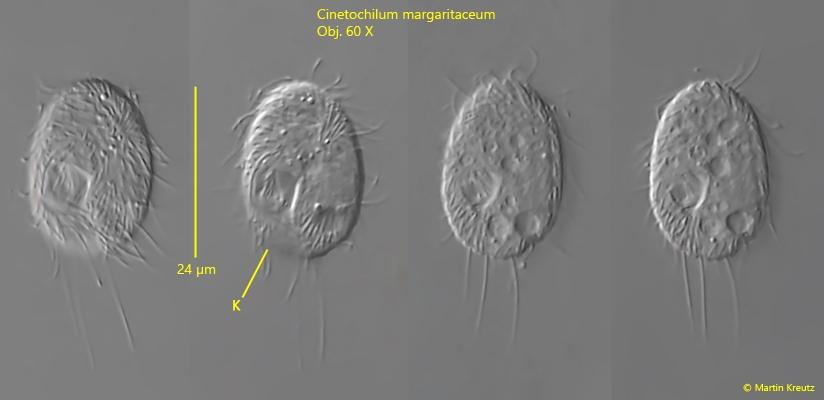

Hier eine frei bewegliches Exemplar mit dem 60 X Objektiv. Ein charakteristisches Merkmal von Cinetochilum ist eine Einbuchtung am hinteren rechten Rand, wo auch die Mundöffnung sitzt:
K = Einkerbung

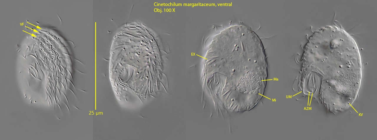

Um Details des Aufbaues dieses Ciliaten erkennnen zu können, muss man die Schichtdicke erheblich reduzieren. Das Deckglas muss quasi dem Ciliaten anliegen. Dann erst liefert das 100 X ganz ansehnliche Bilder und man kann den Ciliaten gut in optische Schnitten betrachten teilen.
Die Ventralseite ist fein gefurcht. Die Furchen (VF) entspringen apikal und verlaufen im Uhrzeigersinn über den Zellkörper. Die hinten rechts liegende Mundgrube ist im optischen Schnitt fast schachtförmig rechteckig. Die rechte Seite der Mundgrube wird von der undulierenden Membran (UM) umfasst. Die adoralen Membranellen (AZM) entspringen vom Grund der Mundgrube und sind im lebenden Zustand ohne Silberimrägnierung kaum zu trennen. Die KV liegt links von der Mundgrube am Hinterende. Makro- und Mikronukleus befinden sich links in der hinteren Hälfe:
VF = ventrale Furchen
Ma = Makronukleus
Mi = Mikronukleus
EX = Extrusome
AZM = adorale Membranellenzone
UM = undulierende Membran
KV = kontraktile Vakuole

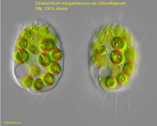

Kahl beschreibt auch eine Form von Cinetochilum margaritaceum mit Zoochlorellen. Diese Form fand ich in früheren Jahren sehr selten im Simmelried, aber inzwischen tritt sie zeitweise in Massen auf. Die Gründe sind mir unbekannt. Die grüne Form von Cinetochilum margaritaceum ist etwas größer und hat auch ein deutlich anderes Verhalten. Während die farblose Form sich in kleinen Kreisen bewegt, schwimmt die grüne Form recht schnell umher und ruht fast nie. Außerdem ist sie noch deckglasempfindlich. Fotos sind also nur mit mehr Aufwand zu erhalten. Die Merkmale stimmen grundlegend mit der farblosen Form überein:
EX = Extrusome
M1 = 1. Membranelle der adoralen Membranellen
Nach meiner Zählung sind 10-15 Zoochlorellen pro Exemplar enthalten. Die Zoochlorellen haben eine Durchmesser von 5-6 µm und scheinen vom Chlorella-Typ zu sein (wobei man sich da täuschen kann). Interessant finde ich, wie die vergleichsweise großen Zoochlorellen durch die kleine Mundöffnung in die Zelle gekommen sind. Irgendein Vorfahr von Cinetochilum margaritaceum var. chlorelligerum muss die Algen ja mal aufgenommen haben. Es bleiben also noch ein paar Fragen ungelöst!
