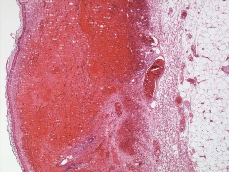

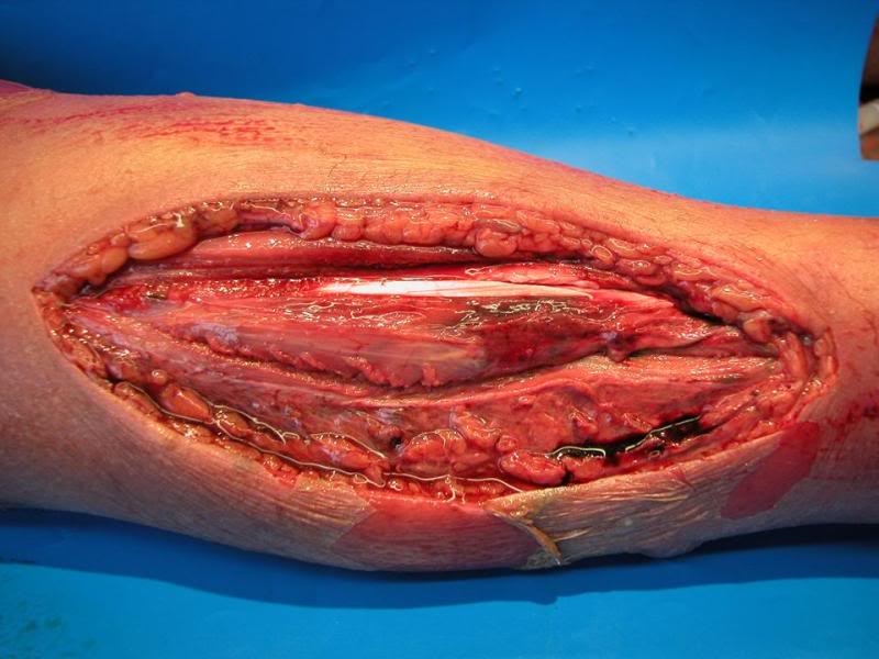

Bild 2
Möglicherweise nichts für schwache Mägen – um das Krankheitsbild zu verstehen, ist es aber sinnvoll, dieses Bild zu zeigen.
Haut und Muskulatur des Armes wurden tief eingeschnitten. Im subkutanen Fettgewebe sieht man reichlich Wasser (ein Ödem). Zur Tiefe erkennt man die Muskulatur, die jedoch nicht ihre übliche dunkelrotbraune Farbe aufweist sondern heller und schmierig belegt erscheint.

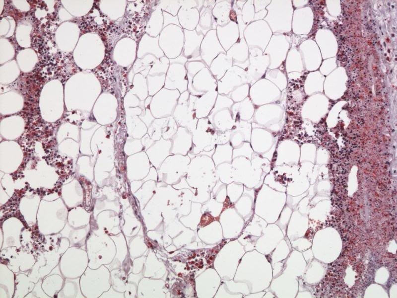

Bild 3
Ein Schnitt durch die Haut zeigt an der Oberfläche (links) Reste der Epidermis. Darunter erkennt man Wasser und Blut (Ödem, rot) sowie zur Tiefe gestaute, z.T. von Gerinnseln verschlossene Blutgefäße (rechtes Bilddrittel) innerhalb des subkutanen Fettgewebes.
HE, Zeiss Plan Neofluar 2,5x

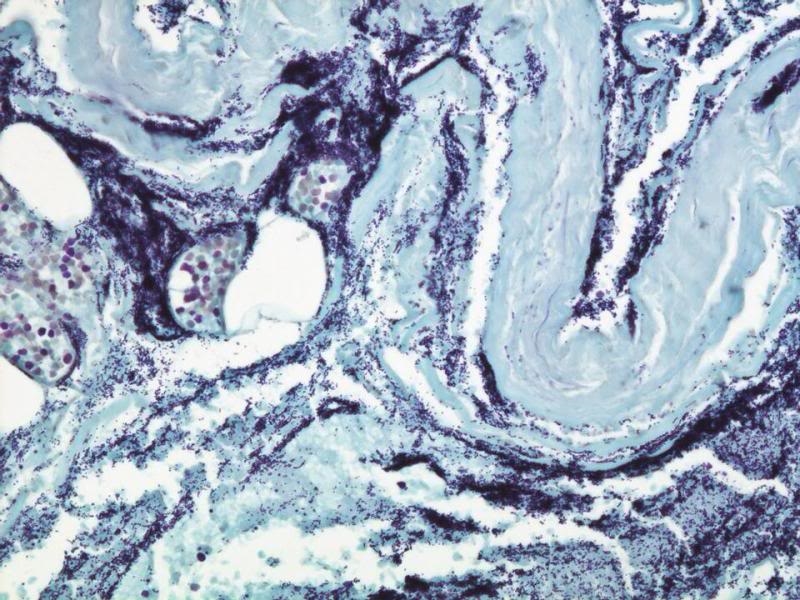

Bild 7
Die Gram-Färbung ist eine bakteriologsche Färbung, die sicherlich den meisten bekannt sein dürfte. Gram-positive Erreger werden hierbei aufgrund der Beschaffenheit ihrer Zellwand blau dargestellt, das Gewebe wurde mit Fast Green kontrastiert. Zellkerne färben sich hier ebenfalls positiv an. Bereits in der Lupenvergrößerung sieht man hier im unteren Bildabschnitt die gewellt verlaufende Muskelfaszie. Sowohl auf (auf dem Bild also innen) als auch unter ihr (Richtung Haut) zeichnet sich ein blaues Band ab.
Gram, Zeiss Plan Neofluar 2,5x
Bild 8
Bei stärkerer Vergrößerung erkennt man, dass dieses blaue Band aus Myriaden punktförmiger Bakterien besteht, die sich diffus ins Gewebe verteilen.
Gram, Zeiss Plan Neofluar 10x

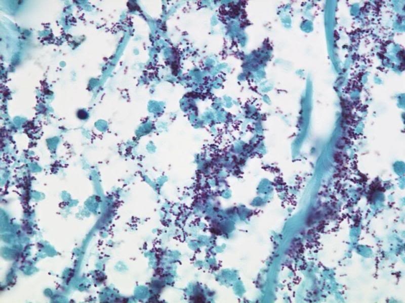

Bild 9
Bei hoher Vergrößerung kann man die kettenförmig angeordneten Streptokokken gut erkennen. Sie liegen innerhalb nekrotischen Weichgewebes.

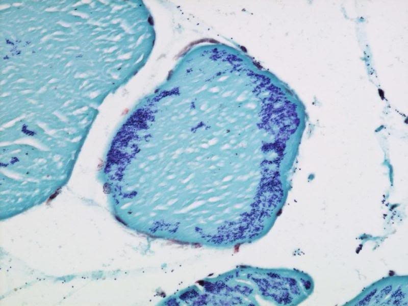

Bild 10
Auch die Membranen der einzelnen Muskelfasern werden von den Bakterien durchbrochen, und sie breiten sich in den einzelnen Fasern aus.
Gram, Zeiss Pan Neofluar 40x
