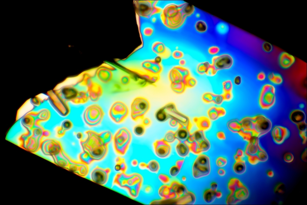

Ich habe noch zwei Bilder gemacht, von Kristallen auf der "Stirnseite" eines Notizzettels. Einmal mit Auflicht, das andere Bild im polarisierten Licht. Bildbreite 1,8 mm bzw. 1,1 mm.
