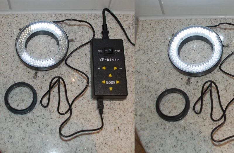

Aufgrund der überwiegend positiven Kommentare auf meine Anfrage nach dem ,,China"-Ringlicht mit 144 LED https://www.mikroskopie-forum.de/index.php?topic=3676.0 ( erhältlich bei diversen Händlern, insbesondere auf ebay ) habe ich für einen Bekannten, der eine Ringbeleuchtung für sein Mikroskop sucht, diese bestellt und natürlich die Gelegenheit genutzt, sie einem Test zu unterziehen.
Das LED-Ringlicht YK-B144T  besteht aus 144 kreisförmig angeordneten weissen LEDs in vier Segmenten, verbunden mit einem Steuergerät, welches wiederum mittels eines ,,Radiokabels" an das Stromnetz angeschlossen wird.

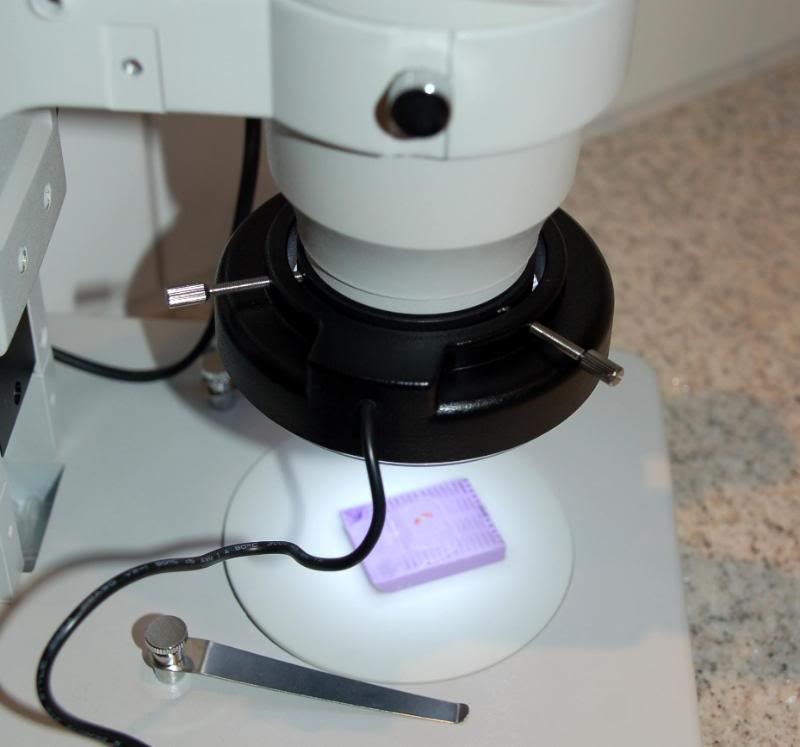

Mittels der Drucktasten dieses Steuergerätes lassen sich die vier Segmente getrennt beliebig ein- und ausschalten und die Helligkeit für die jeweils eingeschalteten Segmente regeln. Zum Lieferumfang gehört ein Adapter mit einem Schraubgewinde von 47,5 mm, der in die entsprechenden Innengewinde der Stereomikroskope – soweit vorhanden – eingeschraubt wird. Auf diesem Adapterring wird der eigentliche Lichtring mittels dreier Schrauben fixiert. Mit oder ohne diesen Adapterring lässt sich die Ringleuchte an vielen Stereomikroskope problemlos anbringen, so bei zwei Krüss-Mikroskopen, einem Nikon  und einem Technival, lediglich beim Zeiss Jena GSZ, das über einen ( ungewöhnlichen ) eckigen und konischen Objektivteil verfügt, ließ sich bislang keine vernünftige Anbringung bewerkstelligen. In diesem Fall müsste man eventuell mit Klettband  oder ähnlichen Hilfskonstruktionen arbeiten.
Obgleich alle Teile aus Kunststoff sind, macht das Ganze einen soliden Eindruck, die Tasten weisen einen vernünftigen Druckpunkt auf, nichts wackelt oder klappert über Gebühr.
Nachdem ich lange Zeit viele Vorurteile gegenüber jedweder Art von LED-Beleuchtung hatte, da für meinen Geschmack meist zu ,,kalt" bzw. bläulich, muss ich diese langsam aber sicher beiseite legen. Die LEDs in diesem Lichtring sind tatsächlich ,,reinweiss" ohne den geringsten Blaustich. Mittels eines jeweils einzelnen Tastendrucks auf die +/- - Tasten lässt sch die Helligkeit in 10 Stufen regeln, durch kontinuierliches Drücken der entsprechenden Tasten erfolgt die Steuerung recht linear in noch feineren Zwischenstufen fast wie bei einem Dreh- oder Schiebepoti, geschätzt ca. 20 – 25 Helligkeitsstufen. Die niedrigste Stufe liefert wirklich eine sehr geringe Lichtintensität, die hellste Stufe liefert eine Leuchtdichte, die deutlich über dem liegt, was im Regelfall benötigt wird. Dazwischen findet sich eine gute Abstufung für alle Anforderungen.

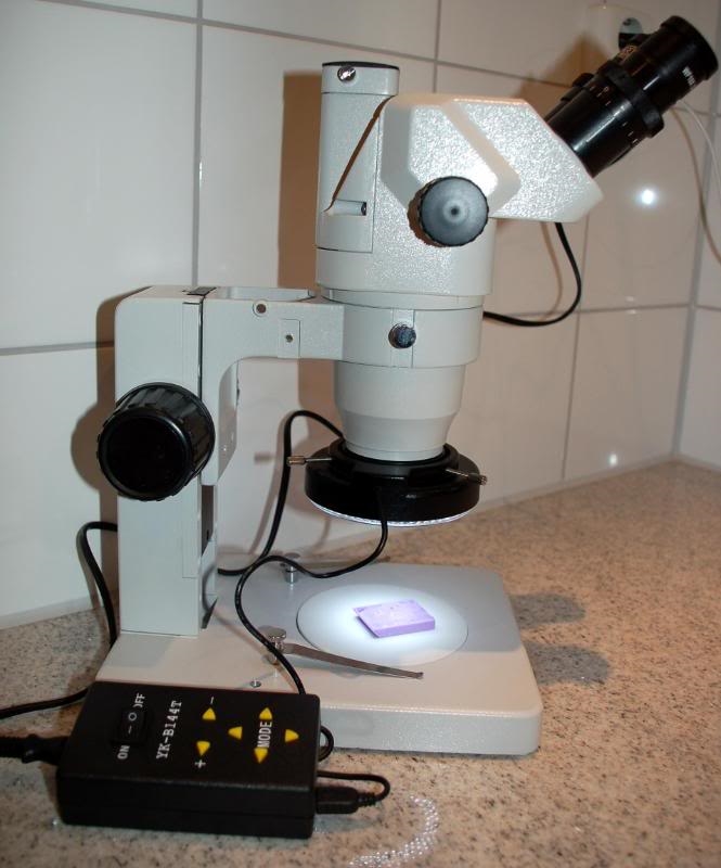

Die Endhelligkeit der LED-Ringleuchte entspricht fast der einer Spaltringleuchte an einer Zeiss / Schott KL1500, die Lichtfarbe entspricht etwa der Einstellung auf 3250 K an der KL1500.
Lichtfarbe im Vergleich: Links LED-Ringlicht, rechts Schott-Spaltringleuchte an Schott KL 1500, eigestellt auf  3250 K )
Bei Näherung einer jeden Ringleuchte an das Objekt bzw. Tischplatte ergibt sich irgendwann eine zentrale Abschattung. Mit dem Auge erkennbar wird diese bei der LED-Leuchte bei 4 cm, bei der Spaltringleuchte von Schott bei 3,5 cm. Der Arbeitsabstand ist also ungefähr gleich. An den von mir für diesen ,,Test" verwendeten Mikroskopen erreichte ich bei allen Vergrößerungen nicht den Bereich, in dem sich eine Abschattung bemerkbar gemacht hätte.
Fazit: Mit der YK-B144T erhält man eine universell an vielen Stereomikroskopen einsetzbare preiswerte Beleuchtung mit vielen features, die nahezu keine Wünsche offen lässt und im Hobbybereich keine relevaten Schwächen gegenüber einem ungleich teureren ,,professionellen" Ring-Beleuchtungssystem erkennen lässt. (  natürlich bietet ein Kaltlicht-Ringsystem von Schott weiteren Möglichkeiten der Regulierung der Lichtfarbe, Filterung etc. )  Viele Wünsche bleiben bezogen auf den typischen Anwendungsbereich des Hobbymikroskopikers bei dem LED-Ringlicht allerdings nicht offen. Das Preis-Leistungs-Verhältnis ist fast unschlagbar.

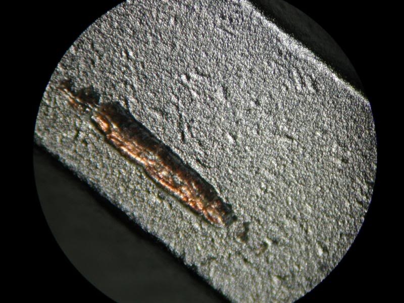

Hier einmal einige Fotos  von der Metalloberfläche eines Inbusschlüssels zur Demostration des Effektes bei Aktivierung verschiedener Segmente der LED-Beleuchtung; da es mir ausschließlich um die Darstellung dieses Effekts ging, habe ich auf weitere Optimierung der quick-and-dirty-"suboptimalen" Kameradaption verzichtet.
Die letzten beiden Bilder zeigen das Objekt im vollen Auflicht ( alle Segmente eingeschaltet ). Wie zu erwarten, eine sehr "flache" Darstellung. Dies zeigt, wie wichtig die Segmentschaltung ist ( einen Lichtring ohne diese Möglchkeit würde ich nicht kaufen ). Auch würde ich keine geringere Anzahl an LEDs nehmen, da für die Anfertigung von Fotos schon eine höhere Helligkeit benötigt wird als beim Blick durch das Okular.
