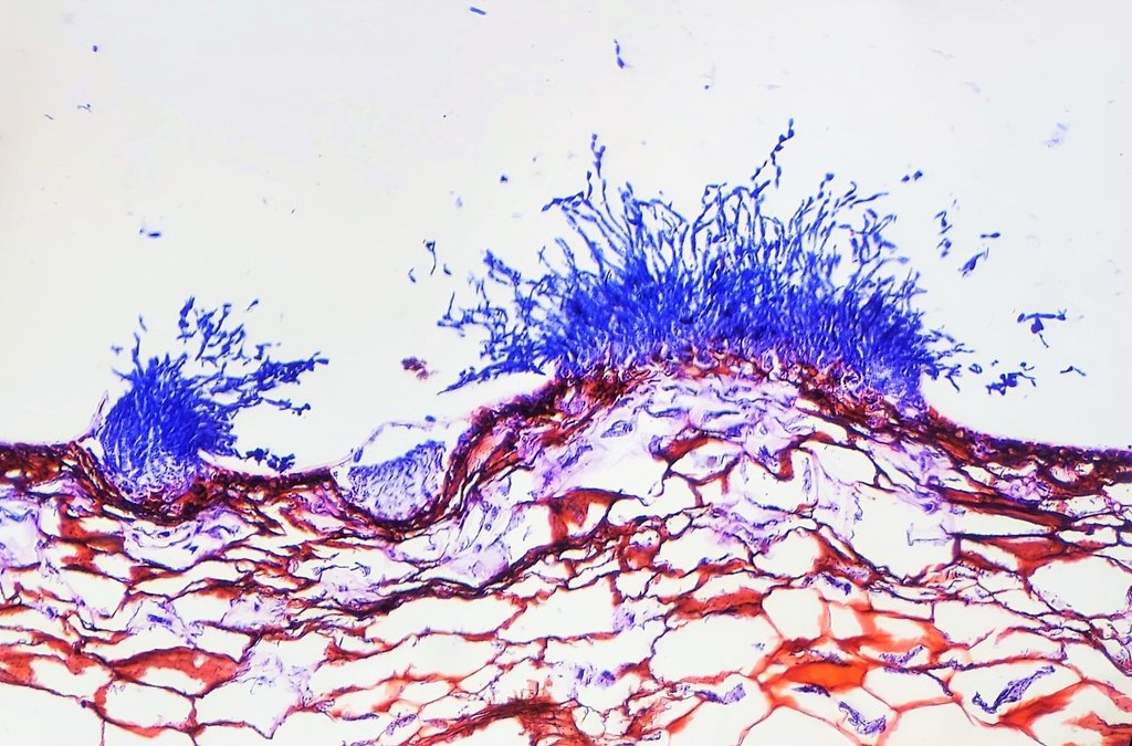

Abb. 1: Übersicht Apothecium
Das Apothecium ist eine schüsselförmige Struktur einer Flechte. Die Apothecien dienen hierbei als Sprenlager, die in Asci heranreifen. Asci sind schlauchförmige Gebilde, die die Sporen beinhalten. Die Asci befinden sich in der obersten Schicht, dem sogenannten Hymenium. Neben den Asci findet man im hymenium auch freie Enden der Pilzhyphen den sogenannten Paraphysen.

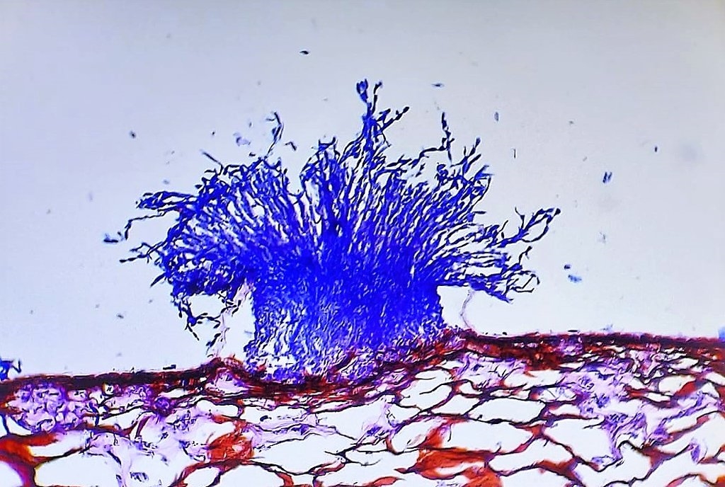

Abb. 2: Detailaufnahme des Apothecium
In Abb. 2 erkennt man die Schichtung sehr gut. Die äußerste Schicht über dem Hymenium nennt man auch Epithecium. Darunter liegt das Hymenium und man erkennt bereits Asci und die enthaltenen Sporen. Unter dem Hymenium liegt das Hypothecium, das der Ernährung und Unterstützung des Hymeniums dient. Darunter und am Rand (= Excipulum) findet man zahlreiche Algenzellen.

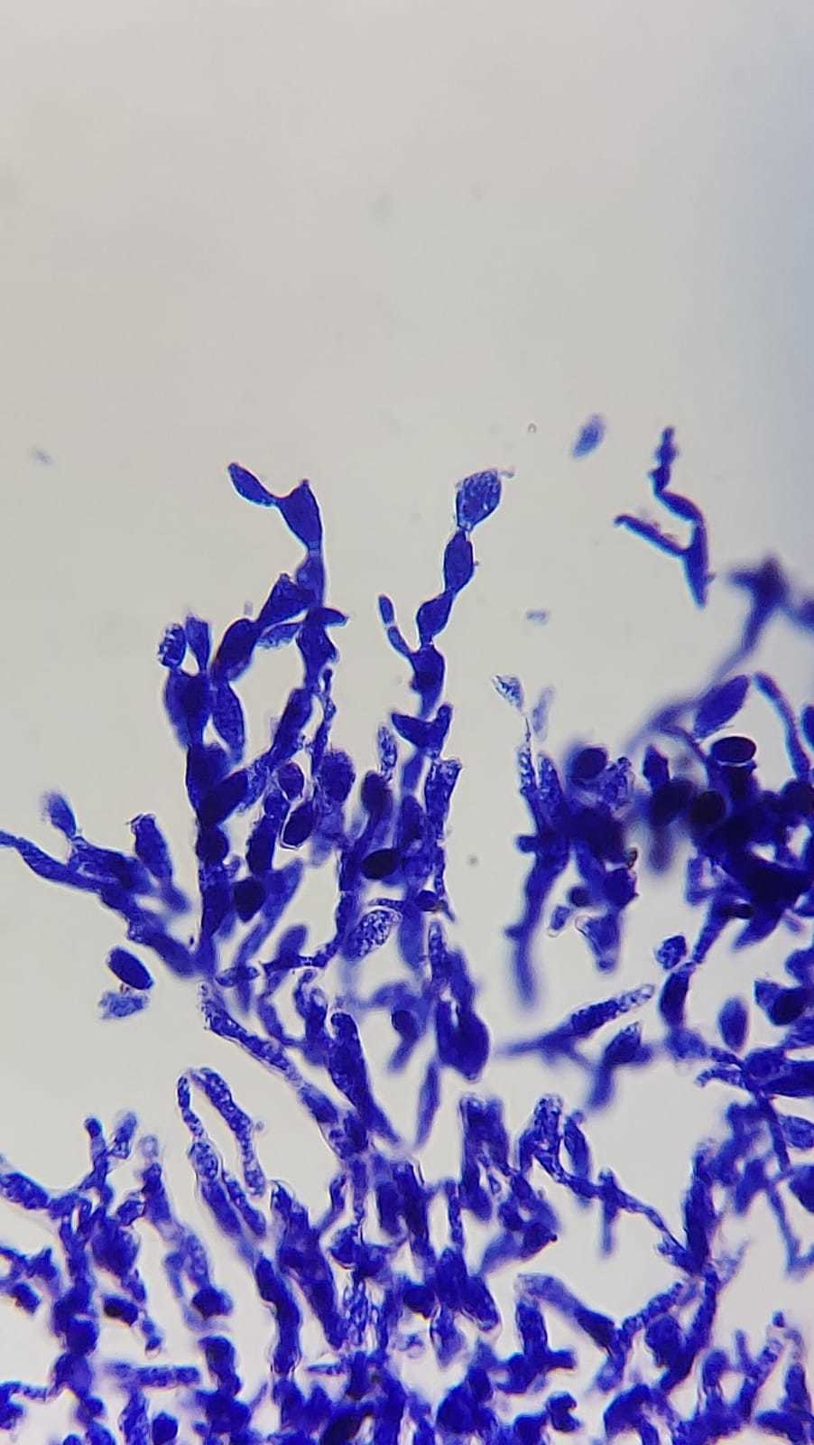

Abb. 3: Asci

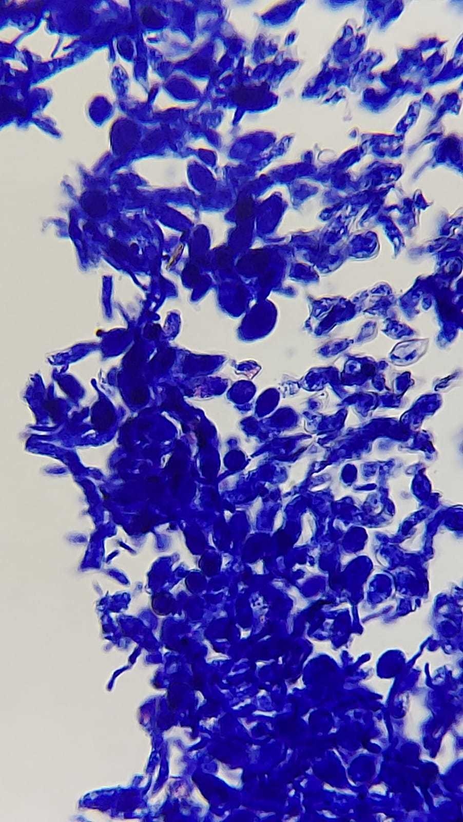

Abb. 4: Asci
Abb. 3 und Abb. 4 zeigen Asci und die darin enthaltenen Sporen. In den Asci finden die meiotischen Teilungen statt währen der Bildung der Sporen.
