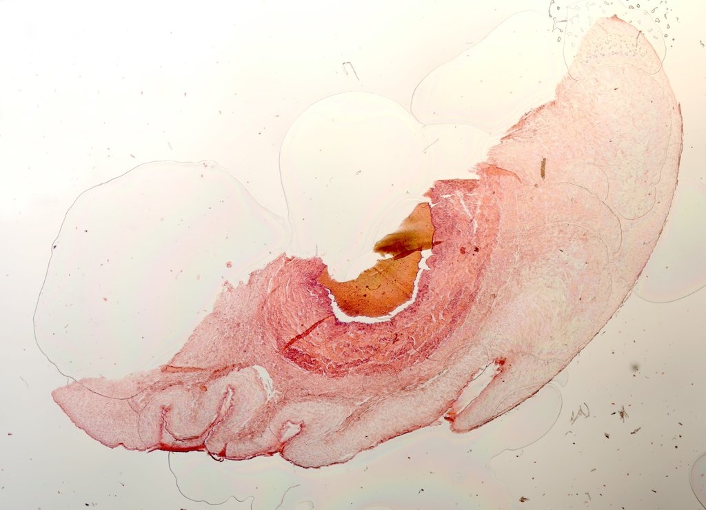

Die nächsten Präparate aus meiner Sammlung unbeschrifteter Schnitte. Diesmal leider in keinem sehr guten Zustand. Das Eindeckmittel hat ziemlich viel Luft unter das Deckglas gezogen, das macht sich besonders beim Fotografieren negativ bemerkbar.
Präparat 1: ich sehe hier neurales Gewebe, auch die gyrusartig gestaltete Oberfläche erinnert mich an einen Gehirnschnitt. Was mich skeptisch macht ist die geringe Größe und der eigenartige Hohlraum im oberen Teil des Bildes. Wenn es sich dabei um einen Ventrikel handelt, wieso ist er nicht mit klarem Liqour gefüllt. Ich kann diesen Schnitt also nicht wirklich zuordnen.
Bild 1: Übersicht

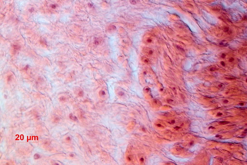

Bild 2: "gyrusartige" Oberfläche

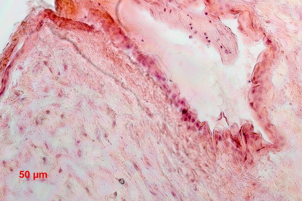

Bild 3: Vergößerung von Bild 2
Bild 4: Vergrößerung von Bild 3

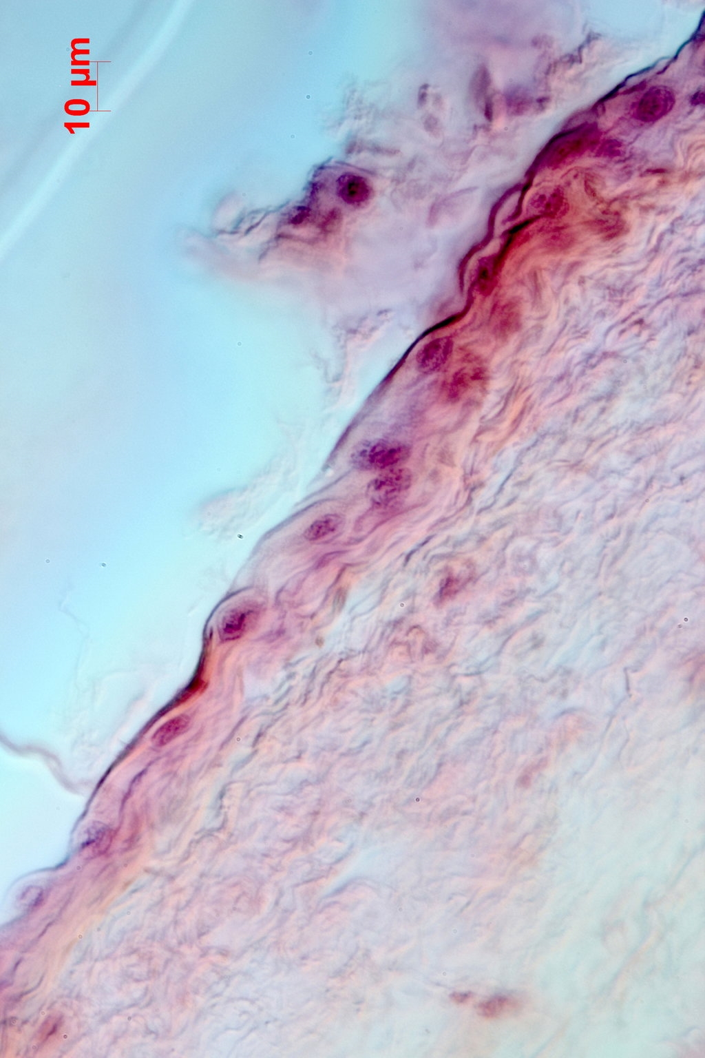

Bild 5: Grenze zwischen dem hellen, zellarmen und dem dunkleren, zellreichen Bereich

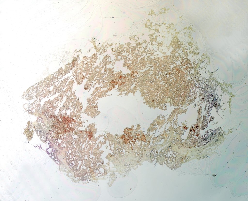

Präparat 2: hier habe ich keine Ahnung, was hier zu sehen ist.
Bild 6: Übersicht
Bild 7: Vergrößerung von Bild 6
Bild 8: Vergrößerung von Bild 7
Vielleicht liege ich bei Präparat 1 auch völlig daneben, ich freue mich auf jeden Fall auf hilfreiche Kommentare.

« Antwort #1 am: November 22, 2020, 12:49:36 Nachmittag »
Hallo Erik,
das Zweite Präparat dürfte ein Drüsengewebe sein, vielleicht Bauchspeicheldrüse. Bin aber kein Histologie-Experte.
