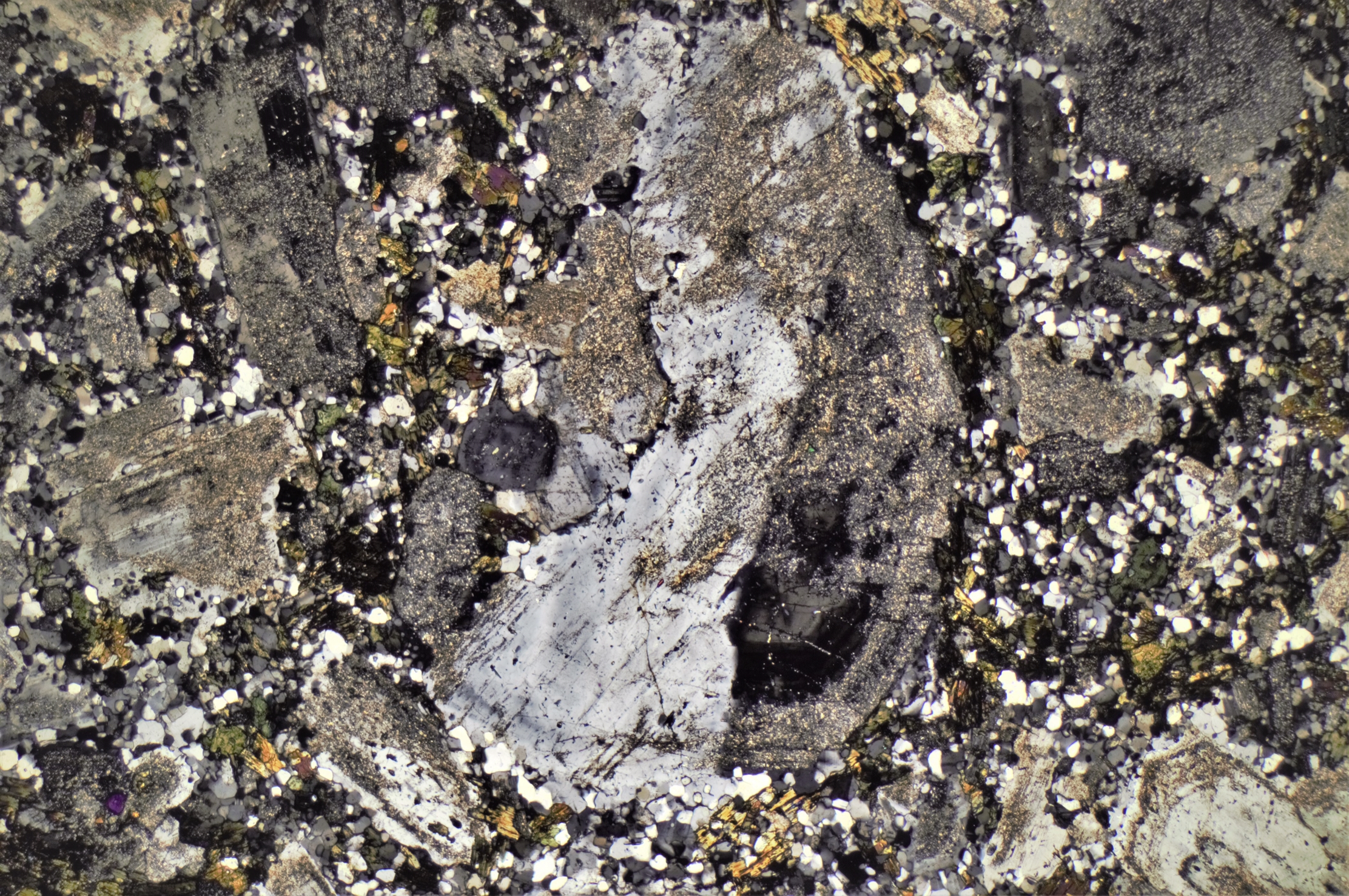

Guten Tag liebe Dünnschlifffreunde,
ist das eine perthitische Entmischung im Feldspat dieses Granodiorits?
Erik
Dünnschliffbohrer
Hallo Erik,
wenn wir beide das gleiche meinen (in X Polaren goldgelb aufleuchtend und feinschuppig), dann eher nicht. Das würde ich für eine Serizitisierung (Umwandlung in feine Glimmerschüppchen) halten. Aber das letzte Wort sollen die "richtigen" Mineralogen behalten ...
Hallo Erik,
DSB hat absolut recht. Dein Granodiorit ist ziemlich unfrisch, manche Leute würden auch sagen "vergammelt". Das kann das ganze Gestein betreffen, z.B. retrograd bei der Druck- und Temperatur-Entlastung beim Aufstieg aus der Erdtiefe, oder aber auf oberflächliche Verwitterung in jüngster Zeit zurückgehen. Letzteres auszuschließen kann im Gelände sehr schweißtreibende sein, da man sich mit schwerem Gerät (Vorschlaghammer) ins Innere eines größeren Blocks vorarbeiten muss😁.
Herzliche Grüße, Olaf
derda
Hallo Dünnschliffbohrer, Hallo Olaf,
vielen Dank 🙏 Der Stein sah nach dem Anschneiden gar nicht so gammelig aus. Ich hätte mir schön klare Feldspäte gewünscht.
Erik
Lieber Erik,
wenn die Felspäte im Handstück schon milchig oder gar grün erscheinen, ist das ein schlechtes Zeichen. Das Milchige geht auf die Serizitisierung zurück und die grüne Farbe auf Epidot, der sich bei diesem Prozess aus dem Calcium-Gehalt der Plagioklase bildet.
derda
Guten Morgen Olaf,
vielen Dank für die Zusatzinfo. Mir fehlt einfach ein Schotterkurs  ;)
Erik
