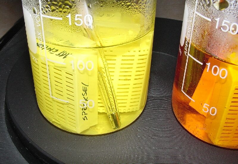

nützlich sein, sie warm vor zu fixieren. Ziel ist es dann, schnell etwas Festigkeit zu erreichen. Nach ein paar Stunden kann man mit
einem alten Mikrotommesser das Gewebe durchschneiden. Im Bild fixieren links eine Bouin- und rechts eine Zenker-Flasche bei 30 Grad Celcius.

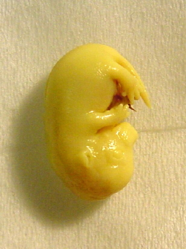

Unter einem Stereomikroskop ist mit einem alten Mikrotommesser ein Längs-oder Quer-schnitt exakt auszuführen.
Dieses Bild zeigt eine neu geborene Maus, die drei Stunden in Bouin warm fixiert wurde.
Im Längsschnitt sind Wirbel, Leber, Herz und Thymus schon gut zu erkennen. Der Vorteil dieser Methode ist,
dass die weitere Fixierung ordnungsgemäß erfolgen kann. Der Nachteil ist, dass später beim Schneiden zuerst
ein paar Millimeter Gewebe abgehobelt werden müssen, bevor die ersten guten Schnitte gemacht werden können.

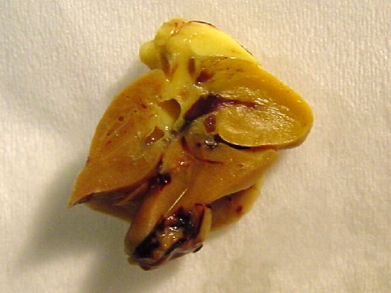

Nach der Fixierung wird das Gewebe aussehen wie auf dem Bild (Herz rechts oben, Lunge links und unten, Thymus ganz oben).

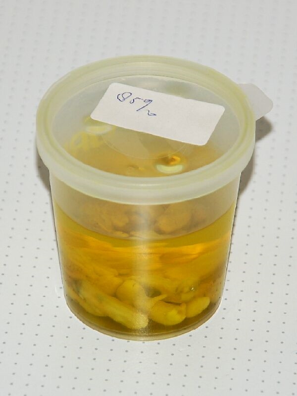

Für beste Ergebnisse bleiben kleine Stücke (5 x 5 x 5 mm) 12 Stunden in jedem Bad, während größere Stücke 24 Stunden
in jedem Bad bleiben können. Es ist praktisch, wenn der Badwechsel regelmäßig stattfindet, z. B. 7:00 Uhr und 19:00 Uhr.
