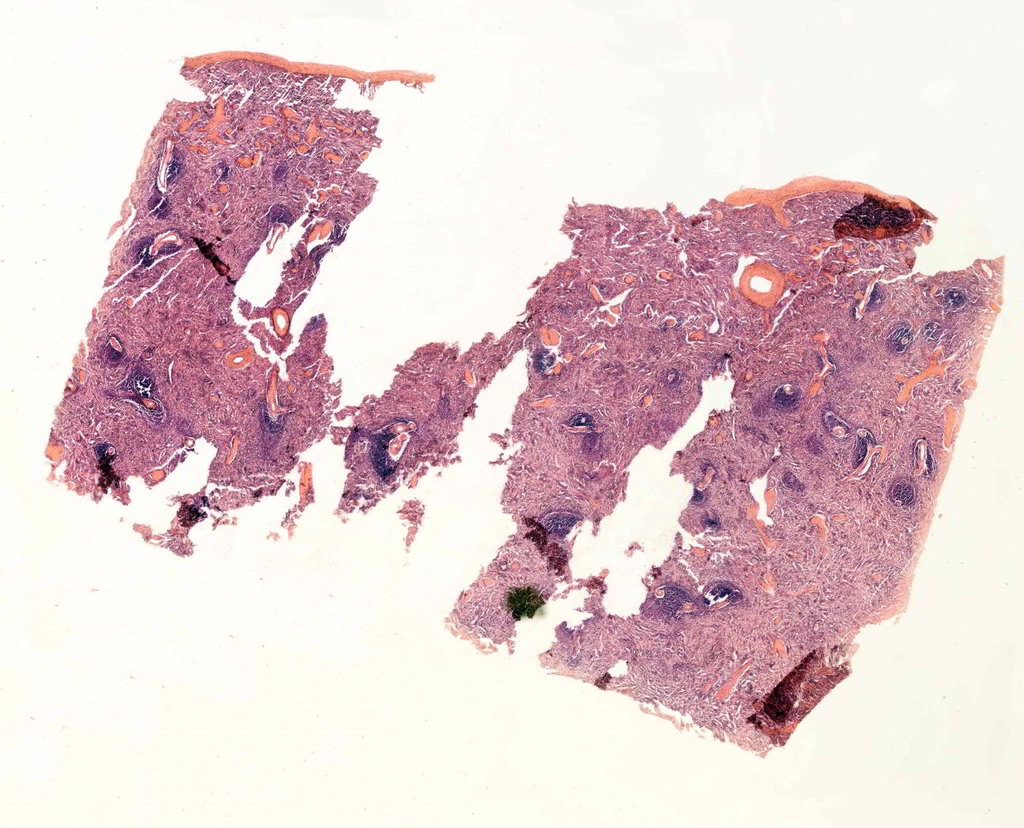

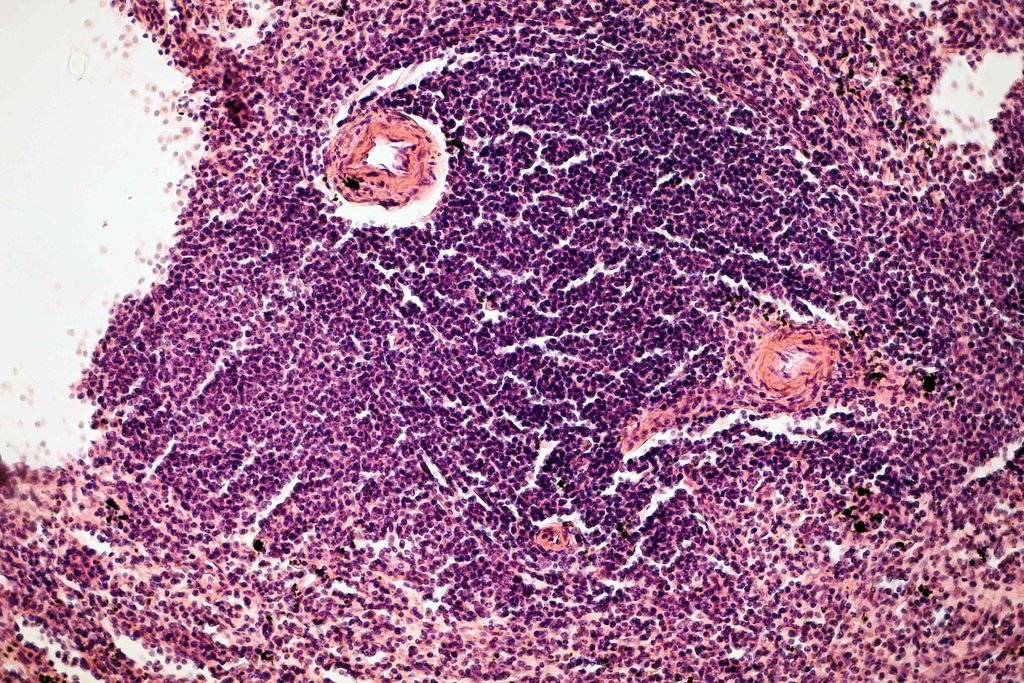

Präparat 1: Könnte wieder ein Thymus Milz sein, ein ähnliches Präparat hatte ich schon mal vorgestellt - ist aber nur eine Vermutung.
Bild 1:
Bils 2:
Bild 3:

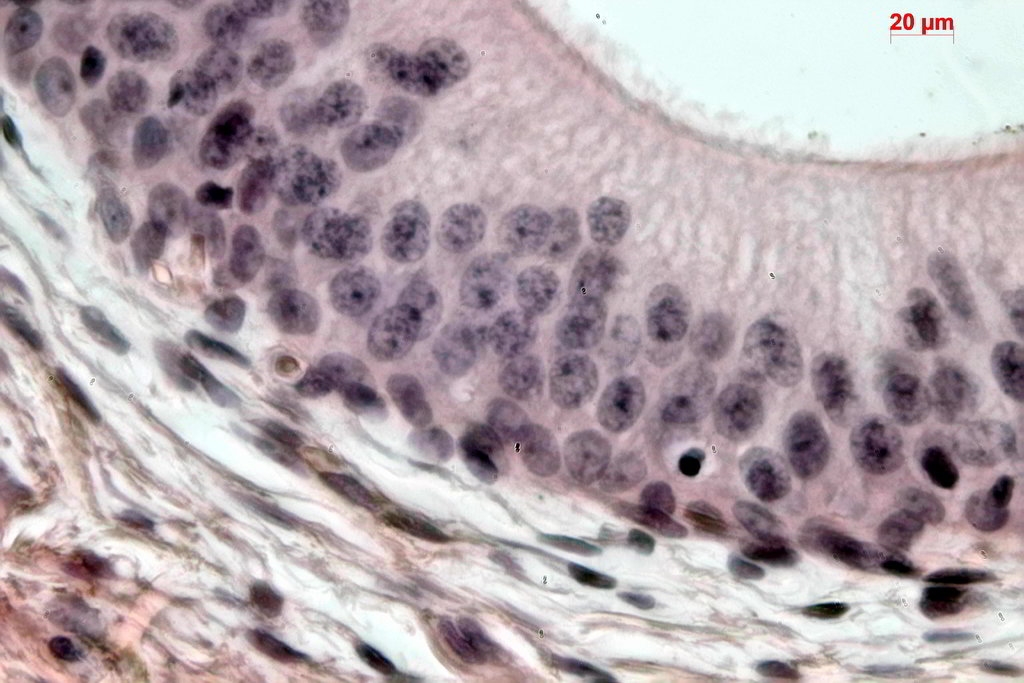

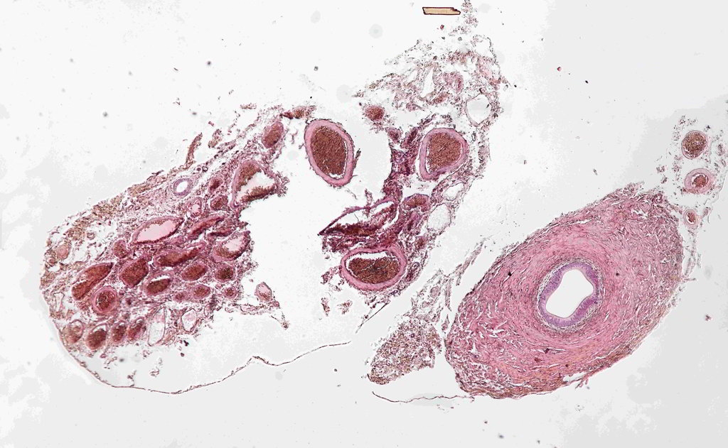

Präparat 2: Ev. ein Vas deferens
Bils 4: Vas deferens? links daneben Blutgefäße? Ductus deferens
Bild 5: Vas deferens? Ductus deferens
Bild 6: Blutgefäße?
Bild 7: mehrreihiges Epithel?

Bild 1-3: Milz. Kriterien: Retikuläres Stroma (sieht man aber in diesem Präparat nicht), rote Pulpa, weiße Pulpa mit periarteriolären Lymphozytenscheiden.
Bild 4-7: Samenstrang mit Samenleiter (D. ductus deferens), zu erkennen an der kräftigen Muskelwand und dem mehrreihigen Epithel sowie dem umgebenden Fettgewebe mit den venösen Gefäßen des Plexus pampiniformis.
