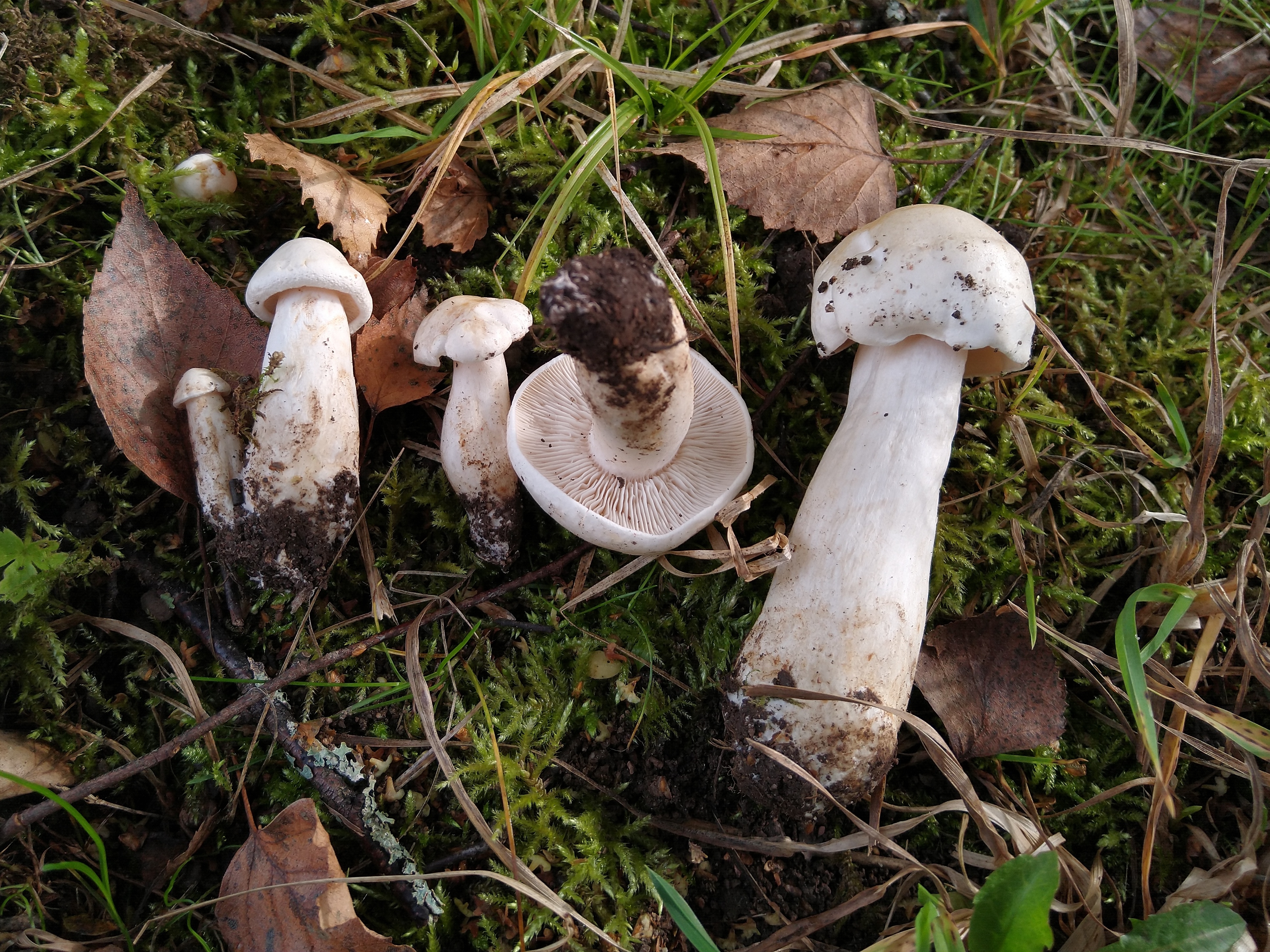

Heute möchte ich einen in allen Fruchtkörperteilen weißen Lamellenpilz vorstellen, den Weißen Birkenritterling Tricholoma stiparophyllum (N. Lund) P. Karst. Ein ebenso passender deutscher Name ist Gerippter Gasritterling. Man findet ihn vorzugsweise unter Birken, mit denen er eine Mykorrhiza eingeht. Die gefundenen Exemplare wuchsen auf einer Böschung direkt neben einer Straße bei Birke und Salweide.
Der Pilz kann recht groß werden, das noch junge Exemplar auf dem Foto ganz rechts besaß einen maximalen Stieldurchmasser von 22 mm. Christensen et al. 2013 gibt Hutdurchmesser bis 140 mm an.
Die Hutoberfläche ist glatt und bei Feuchtigkeit etwas klebrig, der Rand ist wellig und bei jungen Exemplaren eingerollt. Das Fleisch ist weiß, fest, brüchig und über den Lamellen dick.
Geruch und Geschmack sind bei dieser Art unverkennbar: Der Pilz riecht unangenehm, stinkt geradezu unbeschreiblich und schmeckt scharf.
Die Lamellen sind, wie es bei vielen Ritterlingsarten der Fall ist, ausgerandet angewachsen. Sie sind stark mit Lamelletten untermischt, in Stielnähe selten einmal gegabelt, die Schneiden sind glatt. Über Dicke, Breite und Dichte der Lamellen kann man anhand der noch recht jungen Exemplare nichts Endgültiges aussagen.
Das Myzel ist weiß.

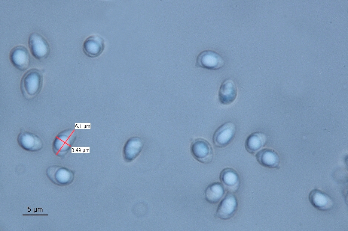

Die Sporen sind klein, ellipsoid bis mandelförmig, glatt, dünnwandig, hyalin und besitzen mittig einen Tropfen.
Werte einer Probe von 30 Sporen, angegeben ist der 95 %-Erwartungswert der Mittelwerte (Länge L, Breite B, Schlankheitsgrad Q, Volumen V):
L x B: 5,3-5,7 x 3,6-3,8 µm, Q: 1,44-1,53, V: 37-43 µm³
Die Sporen, mikroskopiert in Wasser:
