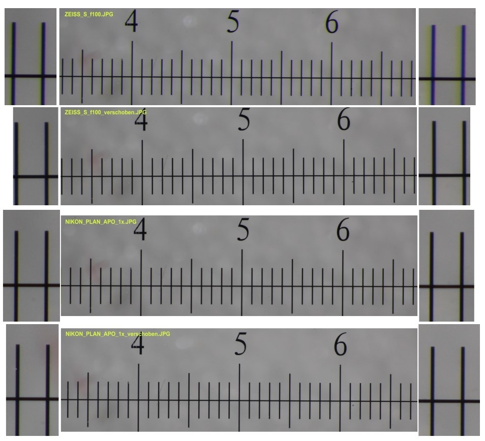

Liebe Kollegen,
Beim Stereomikroskop SV8 lassen sich die Farbfehler bei Fotoaufnahmen durch verschieben des Objektivs deutlich verringern.
Es wurde dazu mit einer modifizierten Objektivaufnahme ausgerüstet.
Für einen senkrechten Strahlengang kann das Objektiv mit einem Handgriff aus der Mitte verschoben werden.
(Als weiterer Vorteil ergibt sich daß das Objekt beim Stacken nicht mehr seitlich auswandert.)
Zum Vergleich zeige hier die Bildqualität an vier Objektiven in unterschiedlicher Objektivposition.
Kamera Canon 600D, Ofenrohradaption
Vergrösserung Mikroskopkörper SV8 6.4x.
China Objektmikrometer 10mm
LED Beleuchtung ~45°
Die Fotos zeigen nur niedrige Auflösung, höhere findet man im pdf.
