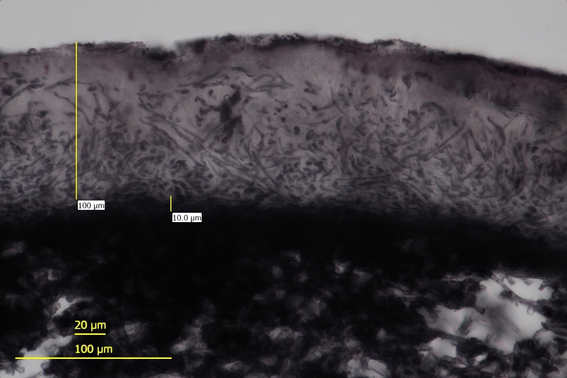

Hier ein erstes Ergebnis: Verschleimte Huthaut (100 µm dick, oben) und Hutfleisch (unten) des Apfeltäublings, gefärbt in Tannin - Eisenchlorid:
Peter Reil
Hallo Bernd,
tolle Färbung - man sieht das Verschleimte richtig gut!
Bernd Miggel
leider bekomme ich bisher nur solche kleine Ausschnitte eines Schnitts flach zu liegen, der Rest ist völlig verdreht und vergruschdelt. Was mache ich da nur falsch? >:(
L.G. - Bernd
Peter Reil
Hallo Bernd,
das ist das Geheimnis des speziellen Pinsels.  ;)
Zuerst den Tropfen Hydromatrix (oder Euparal)  auf den Objektträger, dann das Präparat einlegen. Mit dem Pinsel kann man den Schnitt flach ausrichten - oder manchmal auch nicht.  :-[

Bernd Miggel
Könnte das Ausrichten auch in Glyzeringelatine funktionieren? Bei Euparal müsste ich erst noch entwässern.
Peter Reil
Hallo Bernd,
natürlich. Das Präparat auf das Gelatinebröckchen auflegen, von unten mit Feuerzeug erwärmen bis es sich verflüssigt, dann gerade "zupfen".
Unter der Stereolupe eigentlich kein Problem. Da lassen sich auch die Luftblasen leicht zur Seite schieben.
