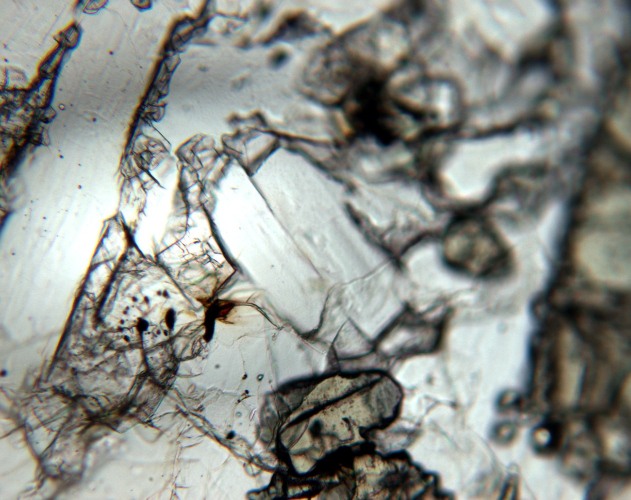

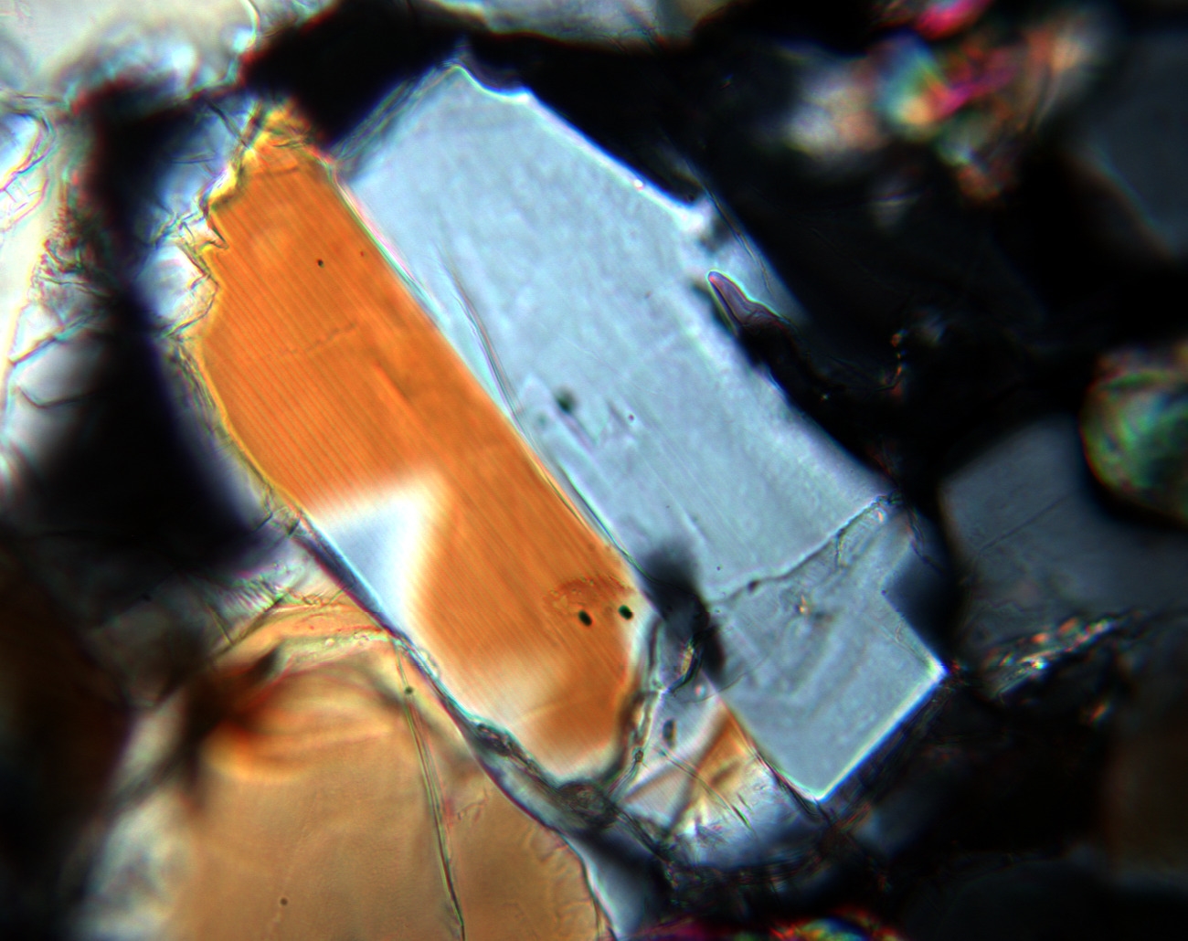

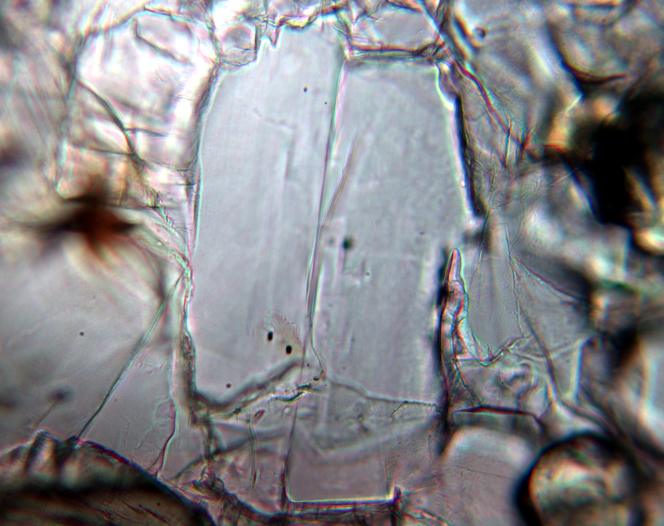

Liebe Gesteins-Freunde und U-Tisch Spezialisten,
in einem Gestein, von dem gesagt wird, dass es Kali-Feldspat mit Albit Entmischungslammelen enthält, habe ich
eine Probe auf dem U-Tisch vermessen. Die chemische Analyse ist bekannt:
Wirt: Ab 68.8-79.0 An 26.7-17.9 Or 4.4-2.6
Lamellen: Or84.1Ab11.3An4.6
Nach Auswertung der Messung gelange ich nur zu einem brauchbaren Ergebnis unter Anwendung des Roc-Tournee-Gesetzes.
Vom Erscheinungsbild der Mineralkornes tendiere ich aber zum Periklin-Gesetz. Damit aber erscheinen die Becke-Köhler-Winkel Seitenverkehrt.
Korn-Größe ca. 100µm X 200µm
Bilder vom Schliff mit etwa 50µm Dicke
1 Übersicht 16X  45°
2 lin POL 32X
3 +POL 32X beide Hälften in Dunkelstellung, Lamellen an beiden Seiten Sichtbar
4 +POL 32X 45°,lamellen nur an einer Seite sichtbar.

Noch ein Nachtrag zu Bild 3. Beide Hälften des Zwillings bleiben bei der Drehung um die K-Achse dunkel,
als eher nicht komplex.
