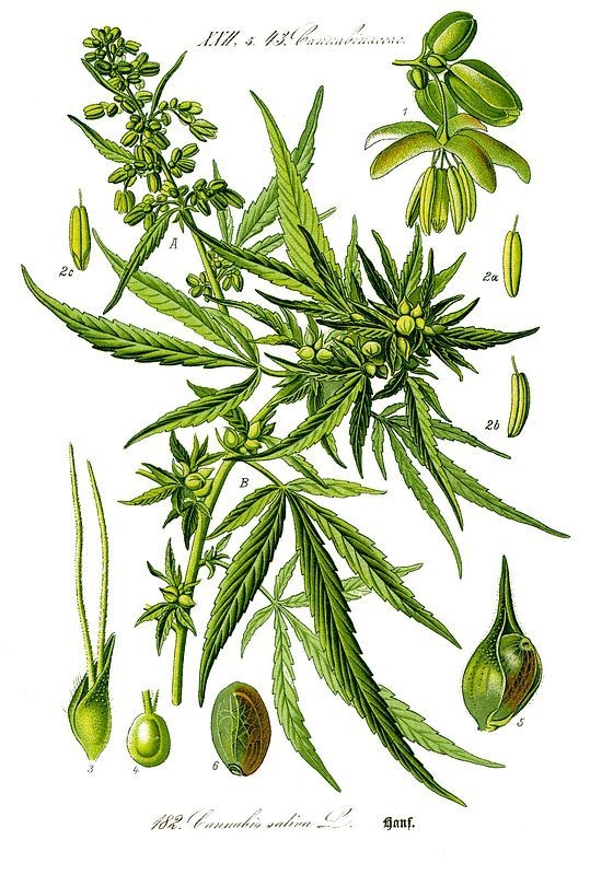

Bild 6: Illustration zu Cannabis sativa
Aus Flora von Deutschland, Österreich und der Schweiz von Prof. Dr. Otto Wilhelm Thomé, 1885, Gera, gemeinfrei; Quelle www.biolib.de, Kurt Stüber

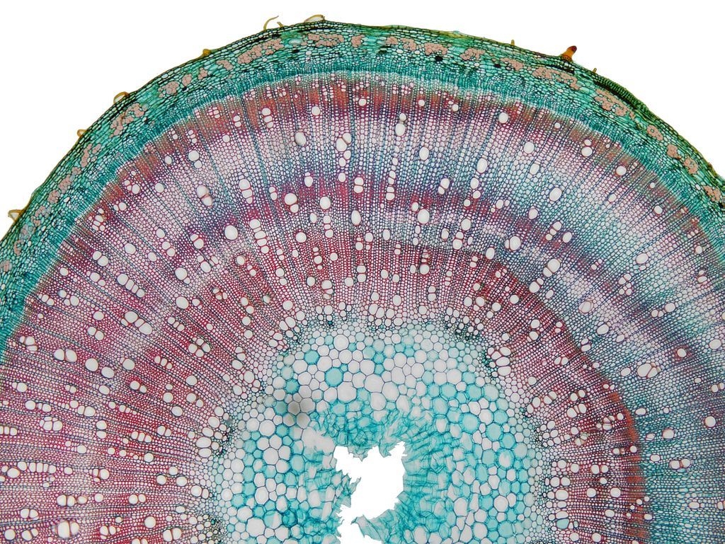

Geschnitten habe ich einen Seitenspross knapp über der Sprossgabel zum Hauptspross, etwa so wie in Bild 9 eingezeichnet:
Bild 9: Makro vom Längschnitt eines Sprosses von C. sativa mit Schnittposition

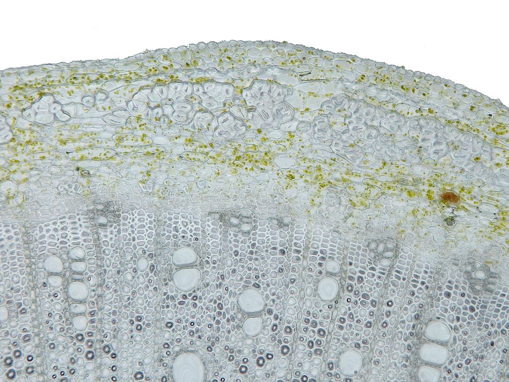

Betrachten wir zunächst die ungefärbten, frischen Schnitte:
Bilder 10a-c: Aufnahmen vom frischen, ungefärbten Querschnitt des Sprosses in ansteigender Vergrößerung
Erläuterungen zur anatomie und zum Maßstab findet Ihr in den folgenden Bildern von den mit W3Asim I gefärbten Schnitten. Auffällig aber schon hier die Sklerenchymfasern im Rindenparenchym und natürlich die grünen Chloroplasten.

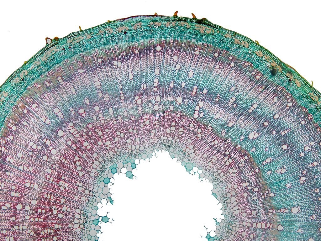

Und nun wird es bunt ...

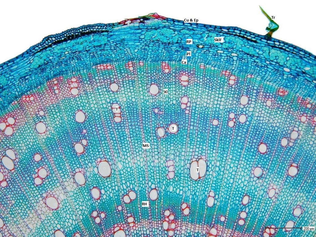

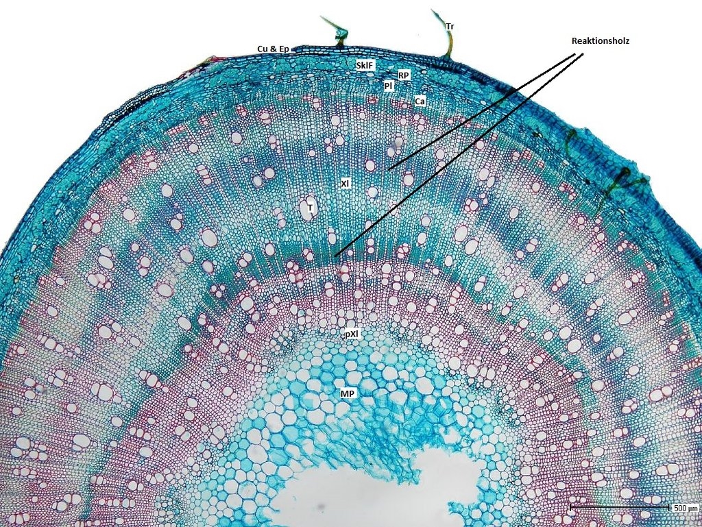

Bilder 11a-f: Aufnahmen vom gefärbten Schnitt, Bilder 11b,d&f mit Maßstab und Beschriftung
Von innen nach aussen finden wir das Markparenchym (MP), zum Zentrum hin ist auch der Nebenspross hohl. Darauf folgt das primäre Xylem (pXl) und das Xylem (Xl), unterbrochen von vielen ein- bis zweireihigen Markstrahlen (MS). Im Xylem liegen viele, teils geclusterte Tracheen (T) und wir erkennen Ringe von Reaktionsholz (RH), das wir uns später noch genauer ansehen. Auf das Xylem folgt das Cambium (Ca) und das Phloem (Pl) mit teils faserig verstärkten Phloemparenchymzellen. Im Rindenparenchym eingelagert finden wir dann die Faserstränge (SklF), aus denen die Hanfgewebe hergestellt werden, Vergleiche auch Bild 7. Den Abschluss bilden die Epidermis (Ep) und die Cuticula (Cu).
Informationen zu den Abkürzungen in den beschrifteten Bildern findet Ihr wie immer auch auf der Webseite des MKB: Tabelle mit den Kürzeln und den zugehörigen allgemeinen Erläuterungen.

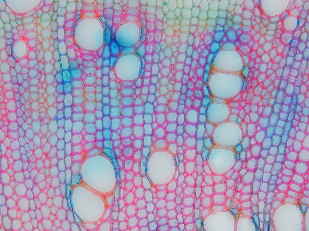

Bilder 12a,b: Primäres Xylem, Bild 12b mit Beschriftung
Schön bunt. :) Das primäre Xylem und die umgebenden Gewebe sind immer wieder eine Aufnahme wert. Anatomie wie im Bild 11b beschrieben.

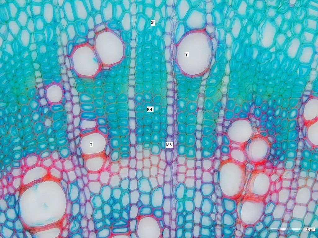

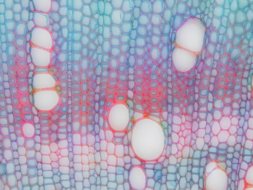

Schauen wir uns nun einmal das "Reaktionsholz" an, das ich schon in Bild 11b angesprochen habe. Es handelt sich um Zellen mit deutlich verdickter sekundärer Zellwand. Durch diese Zubildung reagieren Zellen, die unter länger andauernder mechanischen Belastung stehen, was an der Schnittstelle kurz oberhalb der Sprossgabelung sicher aufgrund des Gewichts des Nebensprosses und der Windlast (die Probe stammt von einer Pflanze direkt am Rand des Feldes) der Fall ist. Die verstärkten Zellwände nehmen die wirkenden Kräfte auf und verteilen sie im Gewebe, sodass der Spross keinen Schaden nimmt (Knick oder Bruch).
Bilder 13a-c: Reaktionsholz im Xylem von Cannabis sativa (Bild 13b mit Beschriftung) und normales Xylemparenchym zum Vergleich (Bild 13c)

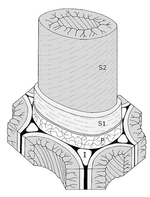

Die verdickten Zellwände sind deutlich zu erkennen. Eine Zeichnung von Dr. Michael Rosenthal (TU Dresden) verdeutlicht den grundsätzlichen Aufbau:
Bild 14: Druckholz bei Nadelhölzern
Von Dr. Michael Rosenthal, TU Dresden, CC BY-SA 3.0
P bezeichnet die primäre Zellwand und S1 und S2 Lagen der Sekundären Zellwand. Die Zeichnung gilt für Nadelhölzer, aber aus meiner Sicht sehen wir hier beim Hanf anatomisch die gleiche Reaktion auf die physikalische Belastung des Sprosses.

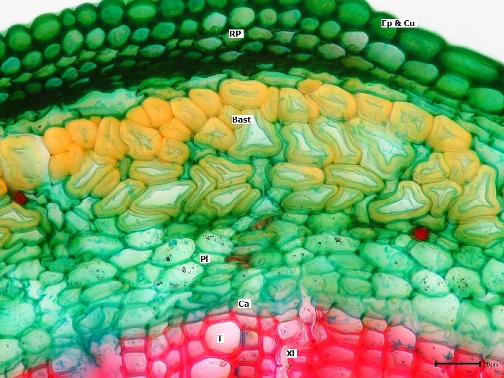

Nun aber zu den Fasern im Rindenparenchym und dem Phloem. Besonders gut sind sie mit der W3Asim I Färbung ja nicht zu sehen: das Astrablau hat sich einfach darüber gelegt, da sie nicht verholzt sind. Da geht natürlich noch mehr ...
Bilder 15a,d: Fasern im Bast der Hanfpflanze, Bilder 15b&d mit Beschriftung, Bilder 15c&d im Polarisationskontrast

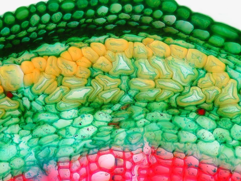

Im Hellfeld erkennen wir die Fasern (SklF) im Rindenparenchym nur an den verdickten Zellwänden, das sklerifizierte Phloemparenchym (Skl PlPa) lässt sich dort eigentlich gar nicht aus machen. Das ändert sich erst im Polarisationskontrast, wo die Faserzellen uns deutlich entgegen leuchten: die Bausteine der verdickten Sekundärwände sind doppelbrechend.

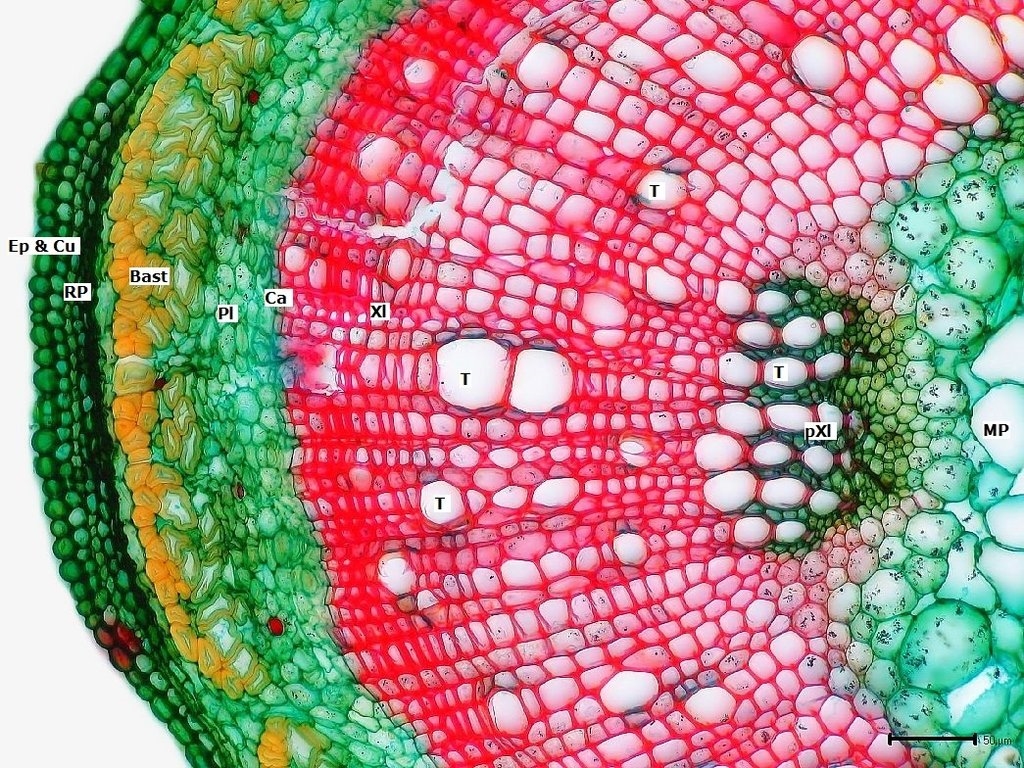

Mit der sehr ähnlichen W3Asim II Färbung sieht das ganz anders aus: das Alcianblau kann sich nicht in den Zellwänden der Faserzellen etablieren und überlässt dem Acriflavin das Feld. Dazu kann ich Aufnahmen eines Präparates zeigen, das auf dem Dörnberg III Treffen 2015, ebenfalls von einem Sprossstück vom Faserhanf, entstanden ist. Die Färbung des jüngeren und daher kantigen Sprosses ist W3Asim II:
Bilder 16a,d: Spross vom Faserhanf in W3Asim II Färbung, Bild 16b&d mit Beschriftung
Hier fallen uns die Faserzellen (von mir damals als Bast gekennzeichnet, was nicht ganz korrekt ist) dank der gelben Farbe sofort ins Auge. Das Beispiel zeigt einmal mehr, dass die Wahl der richtigen Färbung für die Bildaussage einer Mikroskopischen Aufnahme wesentlich sein kann. Ein wenig Experimentieren lohnt also.

sehr professionelle Bilder mit interessanten Infos, wie immer. Eine Frage habe ich auch: Die Zellen im Bast sehen recht zerknautscht aus, ist das ein Artefakt von Schneiden oder sind die wirklich so unförmig? Ich hatte mich das auch schon bei einigen meiner Schnitte gefragt, und bin da zu wenig Spezialist.

Nach meiner Erfahrung sind die Zellen so unförmig: sprich sie sind in sich verwunden, was gute gestappelte Aufnahmen schwierig macht. Aber es zeigen sich auch Artefakte, wie z.B. in den Bildern 15 zu sehen:
Bild 18: Artefakte aus Bild 15a
Hier hat sich die sekundäre Zellwand gelöst und ragt ins Zelllumen hinein (rote Pfeile). Dies ist meines Erachtens ein Ergebnis des Schnittes und lässt sich je nach Vorbehandlung nicht ganz vermeiden.

Wieder ein didaktisch, technisch, und ästhetisch sehr schöner Beitrag lieber Jörg!
Bild 11(x) sieht ja fast wie ein Querschnitt durch Holz aus.
Vermutlich ist das die bevorzugte Struktur, die die Natur aufgrund von Statik / Stabilität aufgrund der Wuchshöhe gewählt hat - trotz der nur kurzen Vegetationszeit...

Ja, ich denke auch, dass der "Mechanismus" zur Bildung von Reaktionsholz in Form von extra verdickten sekundären Zellwänden des Xylemparenchyms bei allen Pflanzen, die ein lignifiziertes Xylem bilden, gleich ist.

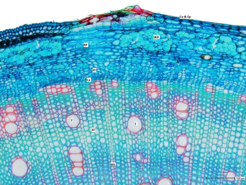

Zunächst noch einmal die bekannten Bilder mit der W3Asim I Färbung zum Vergleich:
Bilder 11b&f sowie 13f (Wiederholung - Übersicht, Rindenparenchym und Reaktionsholz)
Nun hatte ich einen Schnitt dabei, der etwas dünner ausgefallen ist (etwa 30 µm), daher hier die Bilder bei zwei Dicken (zuerst ca. 30 µm, dann ca. 50 µm) mit der Zweikomponenten-W3Asim II:
Bilder 18a-f: Hanf Spross quer, jeweils Übersicht, Rindenparenchym und Reaktionsholz, zunächst 30 µm, dann 50 µm, alle Bilder mit Maßstab

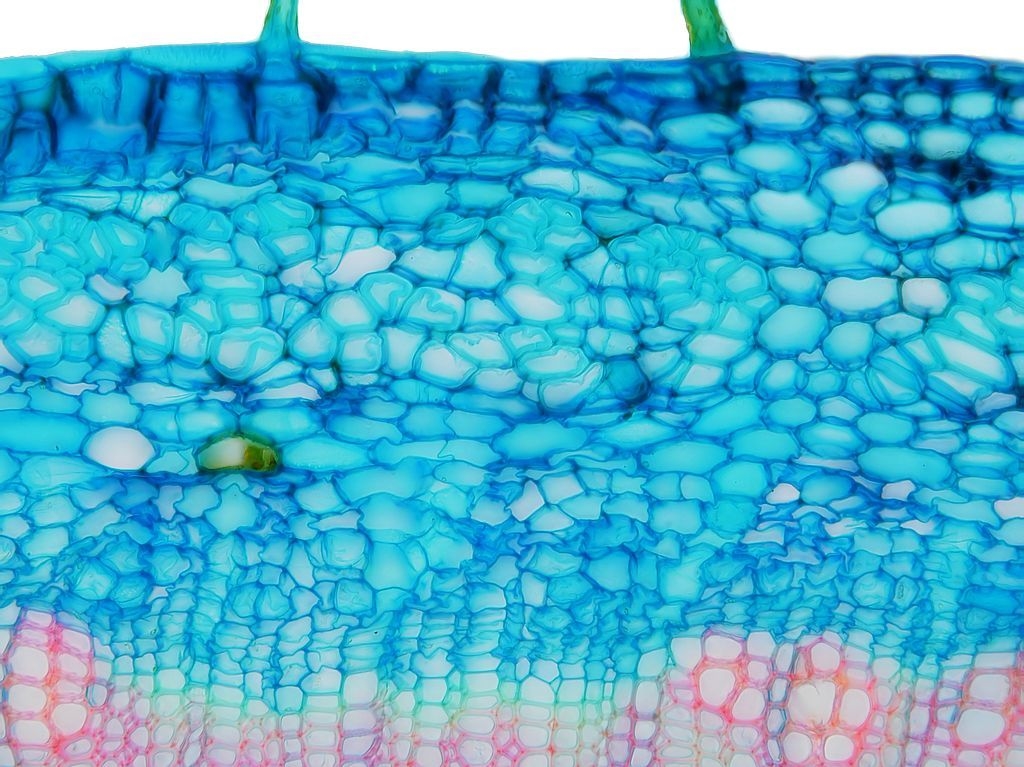

Ziel erreicht: die Faserzellen zeichnen wieder gelb und sind nicht blau überdeckt. Das Alcianblau geht also, wie erwartet, nicht so agressiv zu Werk, wie das Astrablau und die leichte Acriflavinfärbung bleibt erhalten.  Was noch auffällt:
- Die höhere Schnittdicke führt insbesondere bei den Bastzellen zu einer etwas intensiveren Anfärbung
- Ein einmaliges Erwärmen der ersten Färbekomponente während der Einwirkzeit von 15 Minuten dürfte zu einer intensiveren Gelbfärbung führen
- Im direkten Vergleich mit der alten W3Asim Färbung in den Bildern 16a,b ist die aktuelle Färbung blass. Aber: Stückfixierung statt Schnittfixierung, jüngerer Spross, andere Verarbeitung der drei Farbkomponenten.
Die bessere Differenzierung, ein bekannter Vorteil des W3Asim II Ansatzes mit Alcianblau, kommt aber auf jeden Fall zum Tragen.

Jorg,
Thank you, there is alway a balance between aesthetics and differentiation, I usually aim at a pleasant colour distribution as I'm not a trained botanic.
As I my scope is fully overhauled and have an PlanApo 4* objective and matching condenser I hope to do some cuts and colouring in the Christmas holidays
Best, Maarten
