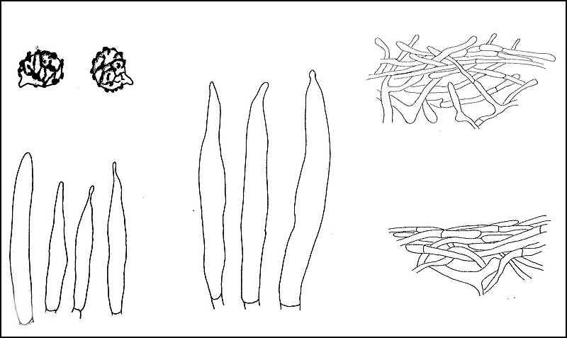

Was ich beitragen kann, ist eine Zeichnung der Mikromerkmale, die ich bei früheren Funden angefertigt habe.
Sporen, Cheilozystiden, Pleurozystiden, Huthaut, Stielrinde
