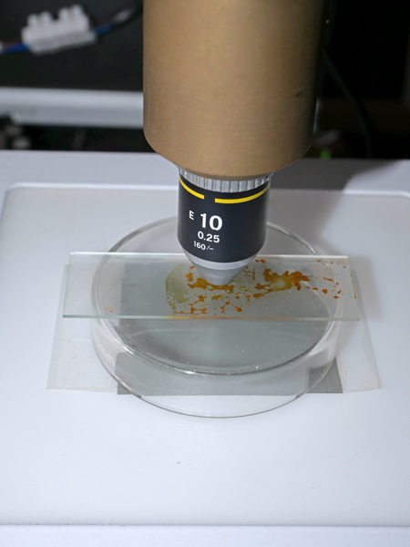

Hallo Heike,
wundervolle Aufnahmen, vielen Dank fürs Teilen!

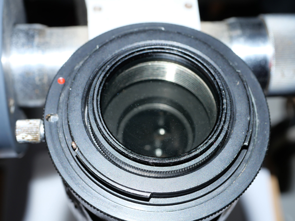

Eine Frage: Wie hast Du den Analysator am MeMi angebracht?
Mängelexemplar
Hallo Jürgen,
ich hab das mal fotografiert. Unten, auf dem LED-Panel, liegt ein Stück Polfilterfolie,
oben hab ich den kleinsten Polfilter, den ich kriegen konnte, untergebracht, der passt
perfekt in meinen Basteladapter rein. Es hat sich gezeigt, warum auch immer, das die
Kombi Glas und Folie einen schönen, schwarzen Hintergrund macht.
Kurioserweise funktioniert das, obwohl das fotografische Glasfilter zirkular und die
Folie linear ist. Never change a running system.
