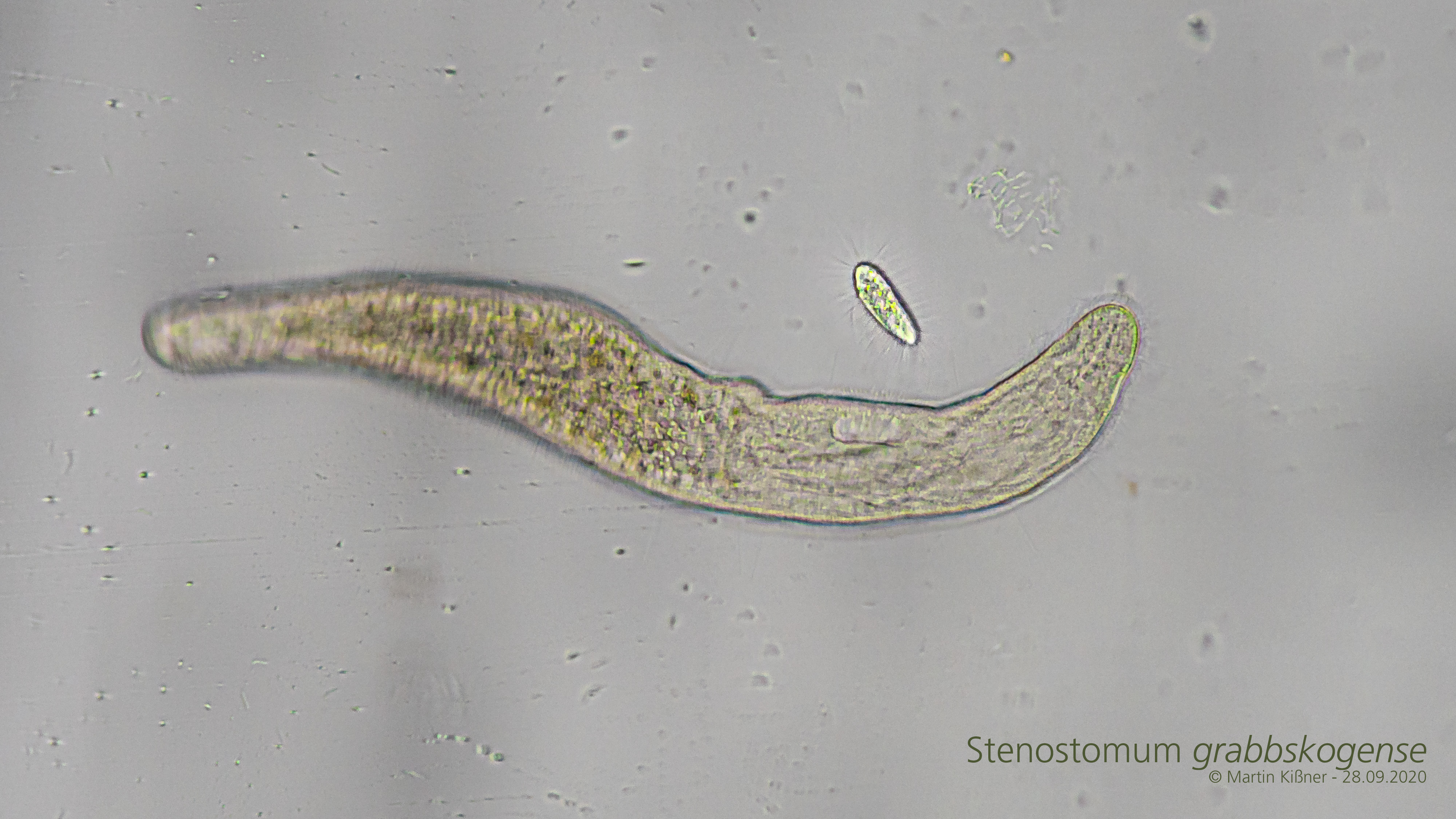

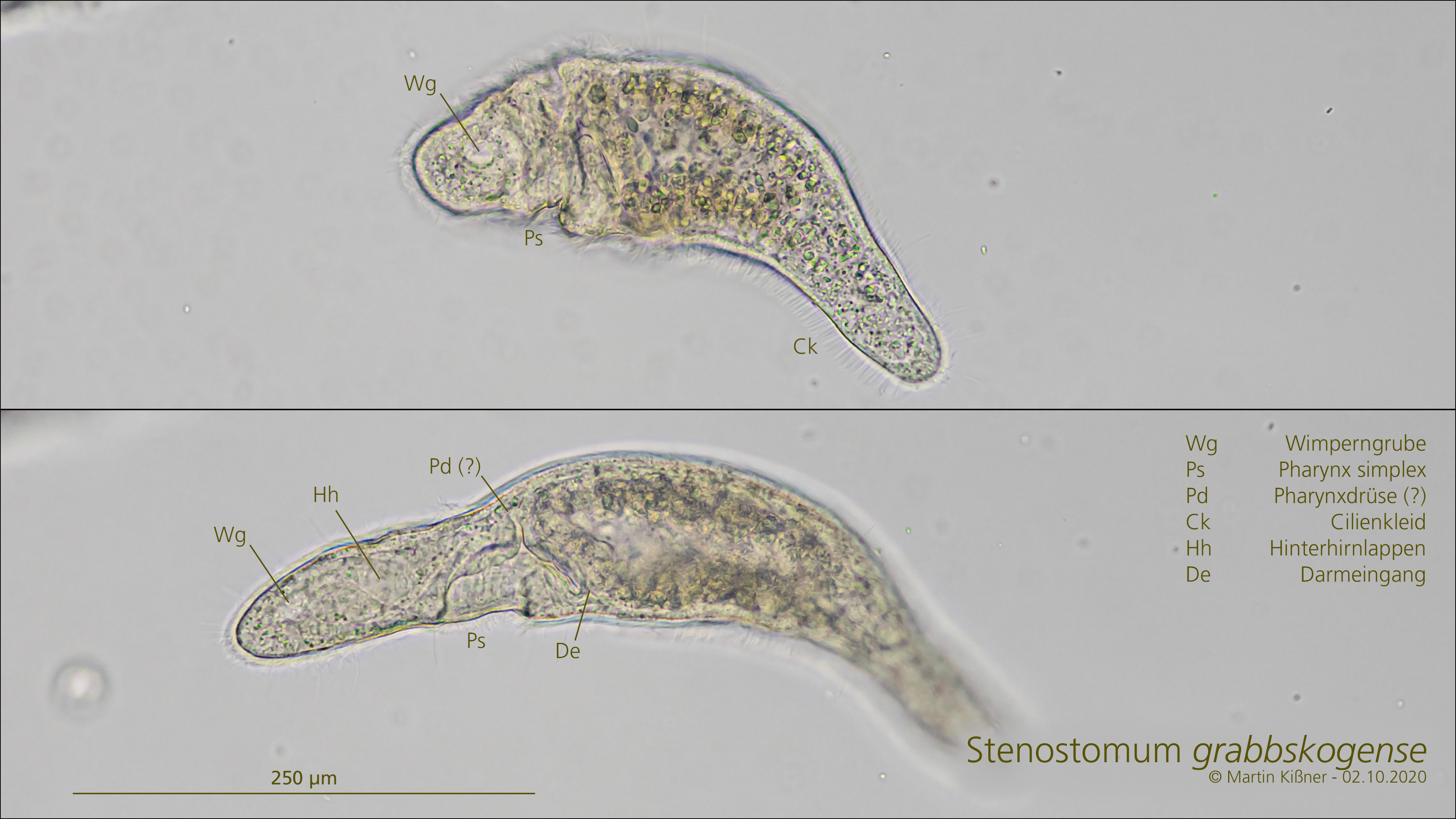

Hier eine Aufnahme in einigermaßen entspanntem Zustand.
Gut sichtbar sind der längliche Mund, der Pharynx und die Bewimperung.
Die Wimperngruben sind nur andeutungsweise erkennbar.
Das Krebschen oben ist ein Beutetier passender Größe.

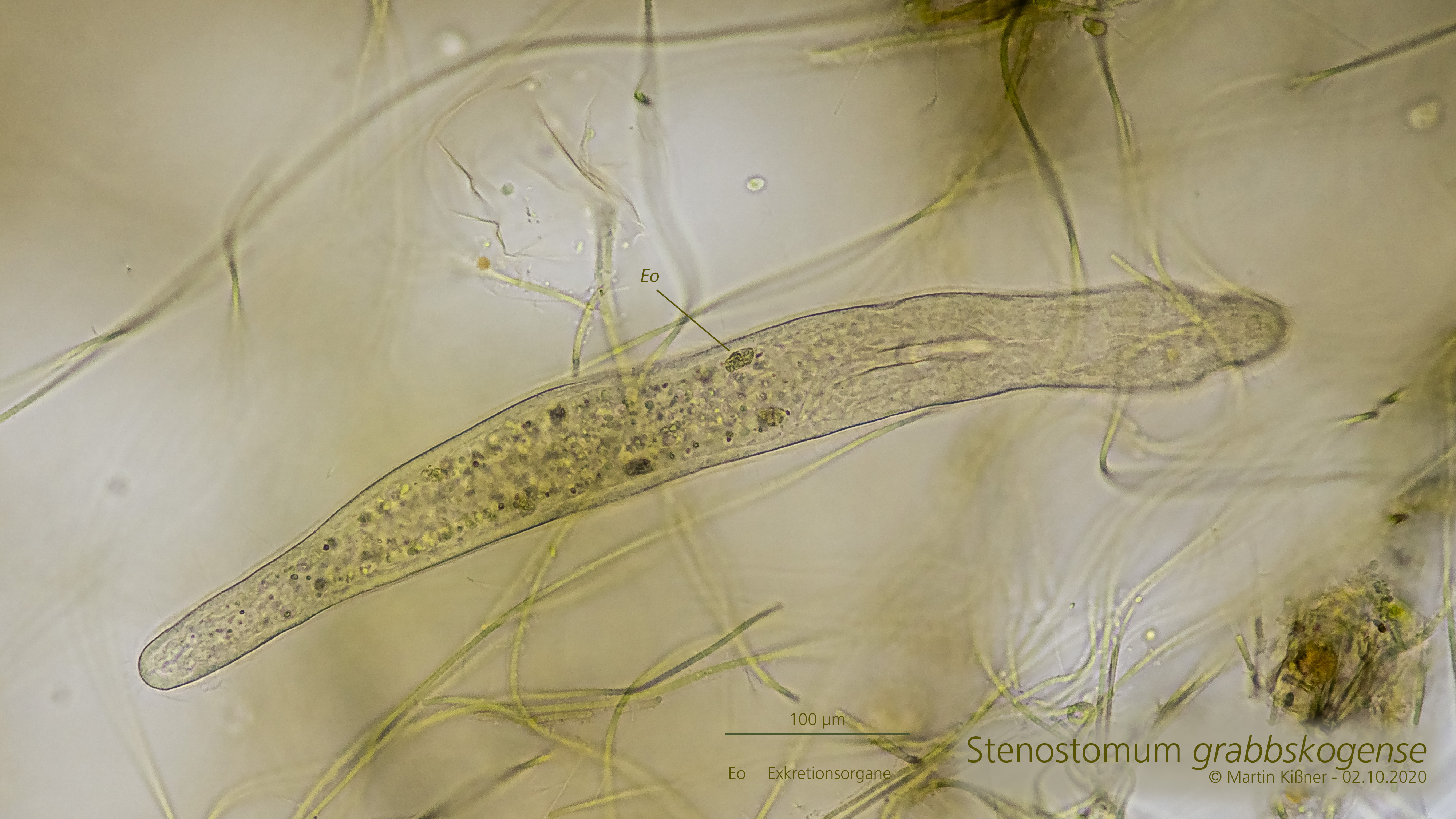

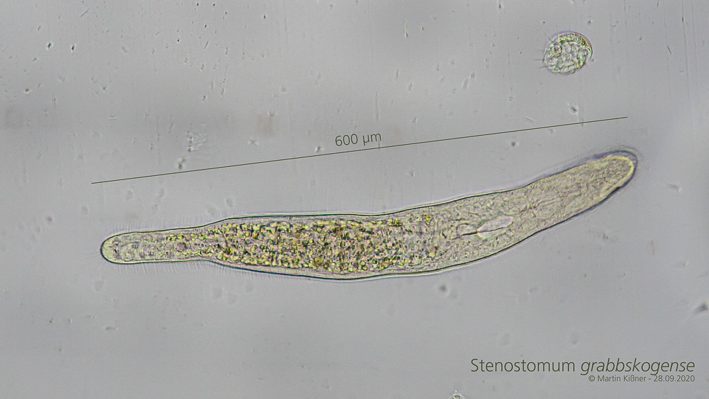

Noch eine Gesamtansicht.
Hier sind die Wimpernguben und der lange Darm mit den vielen kleinen Drüsen sowie die größeren Exkretionsorgane besser erkennbar.

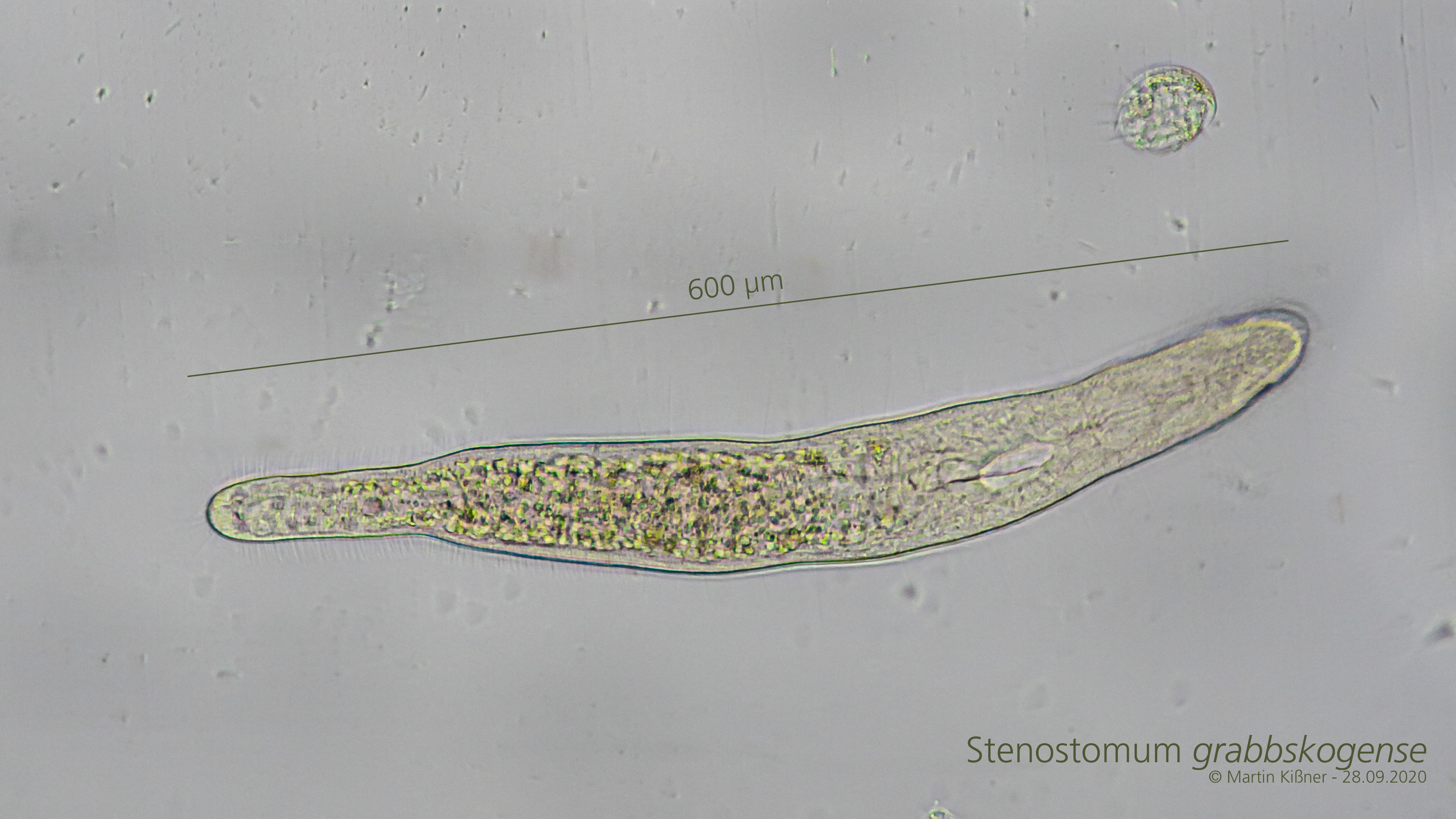

Hier zwei Bilder ein Seitenansicht.
Oben kann man sehen, wie stark die Würmer sich zusammenziehen können.
Weiter Einzelheiten sind im Bild beschrieben.
In dieser Ansicht wird auch klar, dass es sich nicht, wie ursprünglich von mit vermutet, um S. Leucops oder S. unicolor handeln kann.

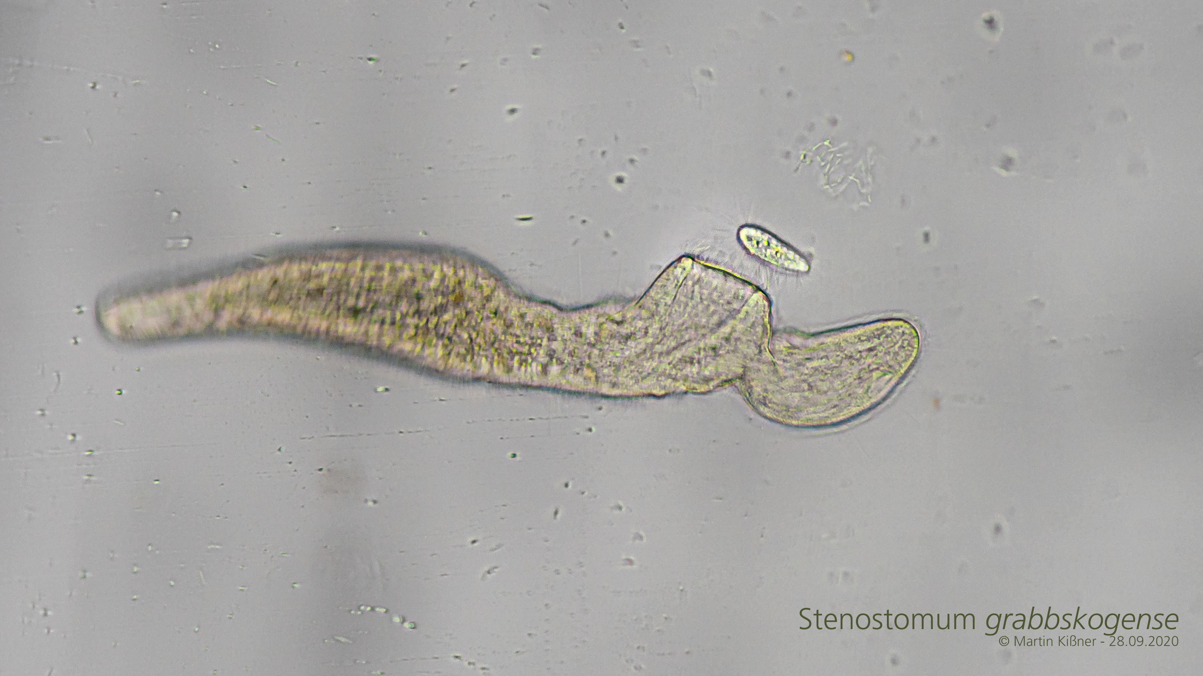

Diese Bilder sind leider noch unschärfer.
Sie sollen zeigen, wie die Tiere eine Beute aktiv verfolgen.
Die Bilder sind innerhalb von zwei bis drei Sekunden entstanden und ich hatte keine Zeit zu fokussieren.
Im letzten Bild hatte der Wurm schon aufgegeben und der Krebs konnte fliehen.

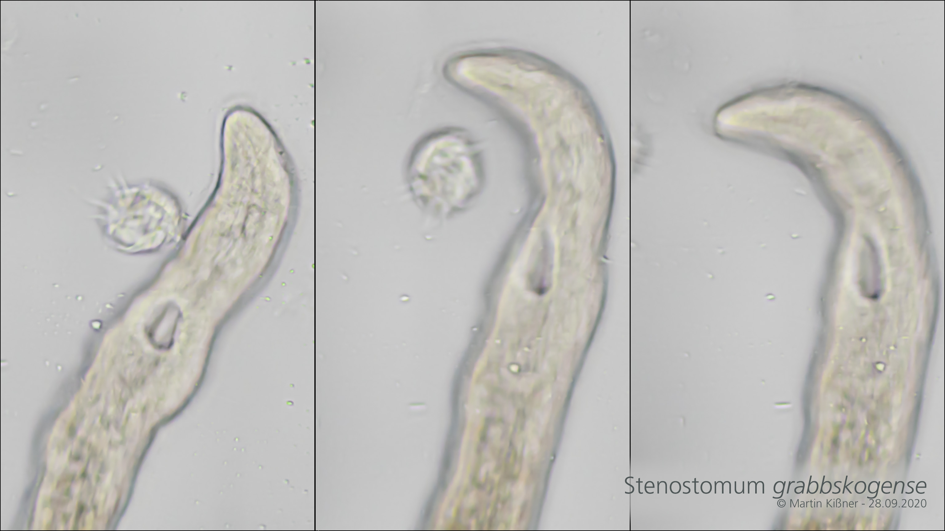

Hier ist ein Wimpertierchen dem tödlichen Zugriff schon sehr nahe gekommen.
Der Mund des Strudelwurms hat bereits heftig zu zucken begonnen.
Eine Sekunde später ist der Pharynx bereits relativ weit vorgestülpt.
Um die Mundöffnung herum scheint sich ein Wimpernkranz zu befinden, dessen Funktion mit unklar ist.
Möglicherweise dient er der sensorischen Wahrnehmung.
Durch das Ausstülpen ist ein heftiger Sog entstanden, aber ob Ihr´s glaubt oder nicht, der Ciliat ist trotzdem noch einmal entkommen.
Wer wissen will, wie der arme Tropf trotzdem noch im Bauch des Stenostomum gelandet ist, muss sich das unten verlinkt Video aufmerksam ansehen (Ja, ja! Irgendwie muss ich Euch ja noch da rüber locken ::))

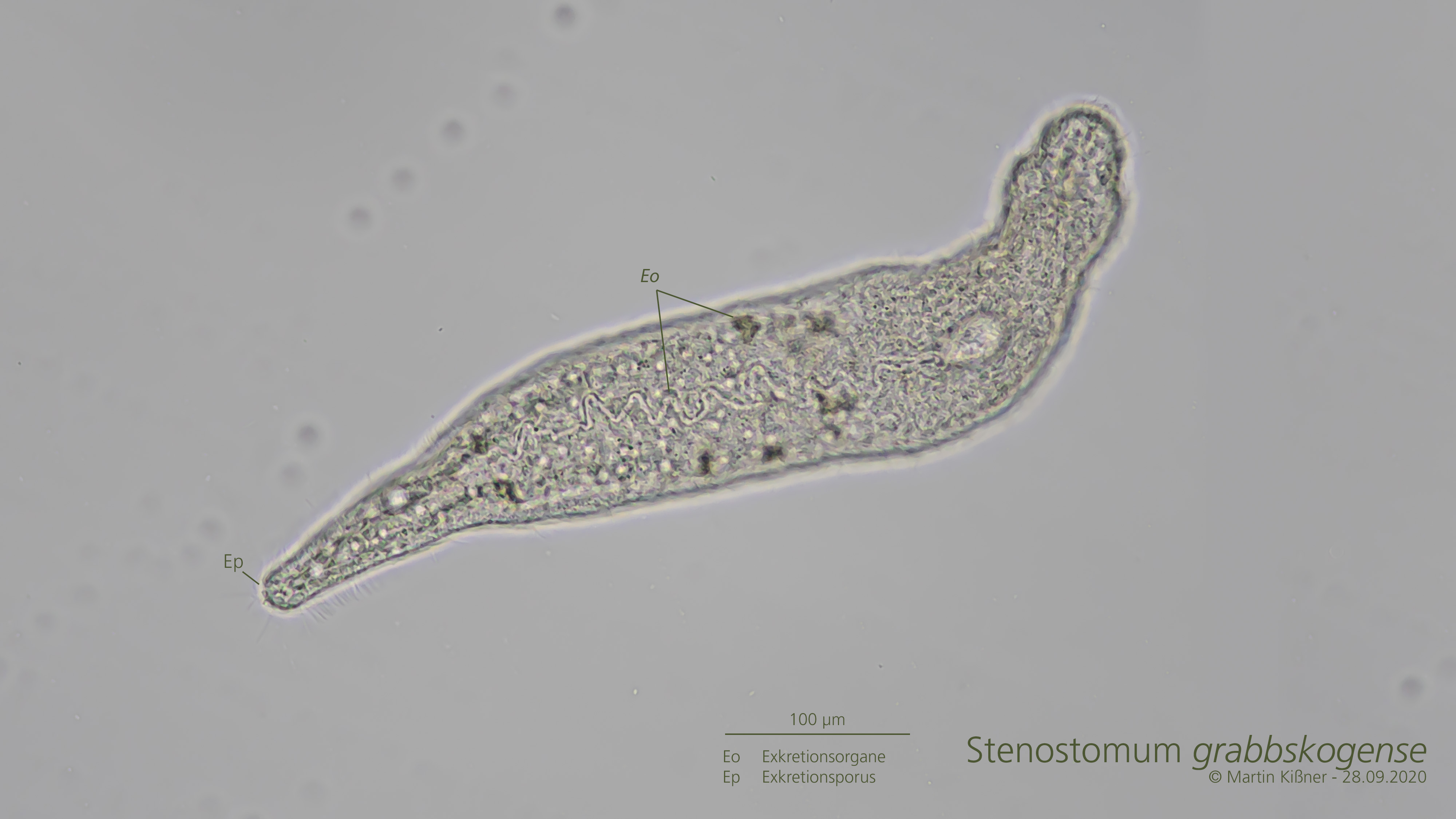

Das letzte Bild ist wieder mal maximal unscharf, man erkennt aber den Exkretionskanal mit dem terminalen Ausgang recht deutlich.

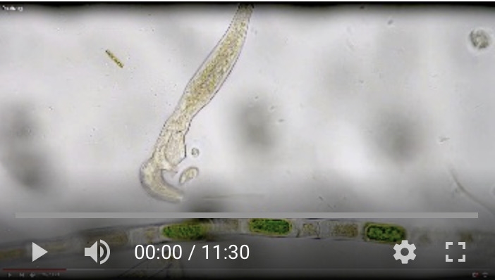

Und hier kommt das angekündigte Video:
There is an english version of the video as well.
Falls ich irgendwo Fehler gemacht habe oder jemand andere Empfehlungen oder Verbesserungsvorschläge hat, bin ich dafür immer offen.

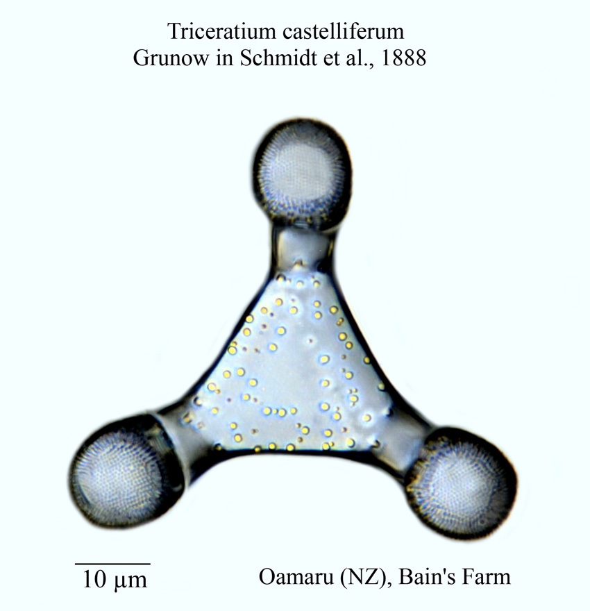

Optisch kann man das übrigens auch sehr schön an marinen Turbellarien zeigen:
Dieser Turbellar hat sich so "entwickelt", dass seine Erscheinung derjenigen einer giftigen Meeresschnecke täuschend ähnlich ist. Das kann ein "höher entwickelter" Mensch nicht!
Weitere Bilder von marinen Turbellarien  hier:
