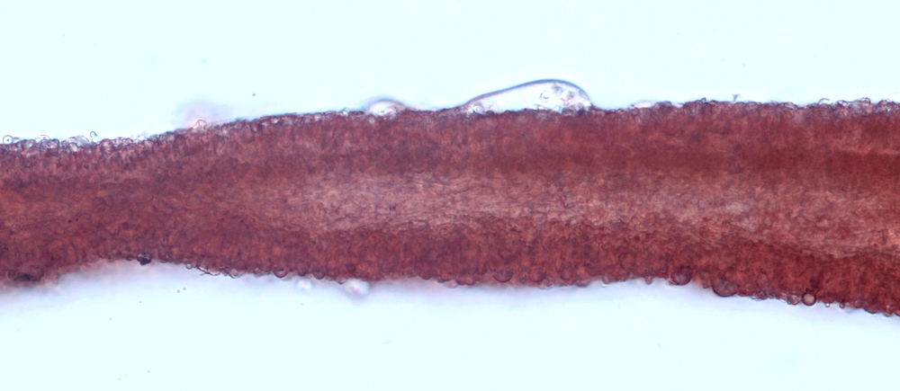

Hallo Holger,
hier ein Lamellenschnitt des Ritterlings Tricholoma atrosquamosum, gefärbt in Orsellin BB. Leider habe ich vom Schneiden her noch Seife-Rückstände im Präparat, da ich zum Schneiden in Seife eingebettet hatte:
Ergebnis: Orsellin BB ergibt keine Vorteile beim Anfärben der Mikrostrukturen von Großpilzen. Kongorot ist zum Anfärben der Hyphenwände besser geeignet. Demnächst möchte ich aber Pilzhyphen in Holz mit Orsellin BB gezielt nachweisen. Da wird es interessant sein, die Ergebnisse mit der Färbung nach Etzold zu vergleichen.  Herzlichen Dank nochmals für den Tipp und das Überlassen der Reagenz!
L.G. - Bernd
Holger Adelmann
Hallo Bernd,
sehr gerne - bin schon gespannt auf die Untersuchung der Pilzhyphen im Holz!

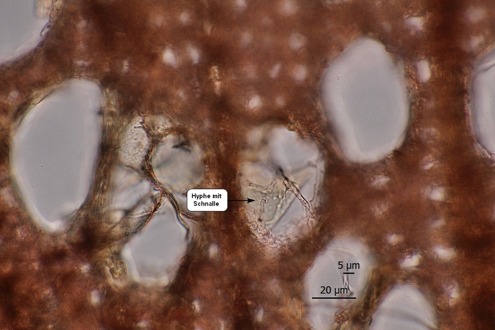

Hallo Holger,
hier das Ergebnis: Es handelt sich um Stammholz-Querschnitte von Salweide Salix caprea, dem stark vermorschten Substrat der Samtfußrüblinge aus diesem Beitrag: https://www.mikroskopie-forum.de/index.php?topic=39418.new#new
Das oberste Bild zeigt die Querschnittsübersicht in Wasser, also ohne Anfärbung, mit den Jahresringgrenzen JG, den Holzstrahlen HS und den Gefäßen G:
Das nächste Bild zeigt ein mit Orseillin-BB eingefärbtes Querschnittsdetail mit einem Gefäß, welches Pilzhyphen enthält. Die Hyphe (genau hinsehen!) verläuft fast vertikal, bei dem kleinen "Überwurf" handelt es sich un eine Schnalle. Die Hyphe ist dünnwandig, durchsichtig und besitzt einen Durchmesser von ca. 2 µm. Das passt alles recht gut zum Samtfüßrübling:
Lt. Theorie sollte die Hyphe durch das Orseillin-BB stark rot gefärbt sein, ist sie aber nicht. - Schade.
L.G. - Bernd
Holger Adelmann
Hallo Bernd,
ja, das sieht nicht toll aus, nach den Angaben im Krauter hatte ich mir mehr davon versprochen .....
