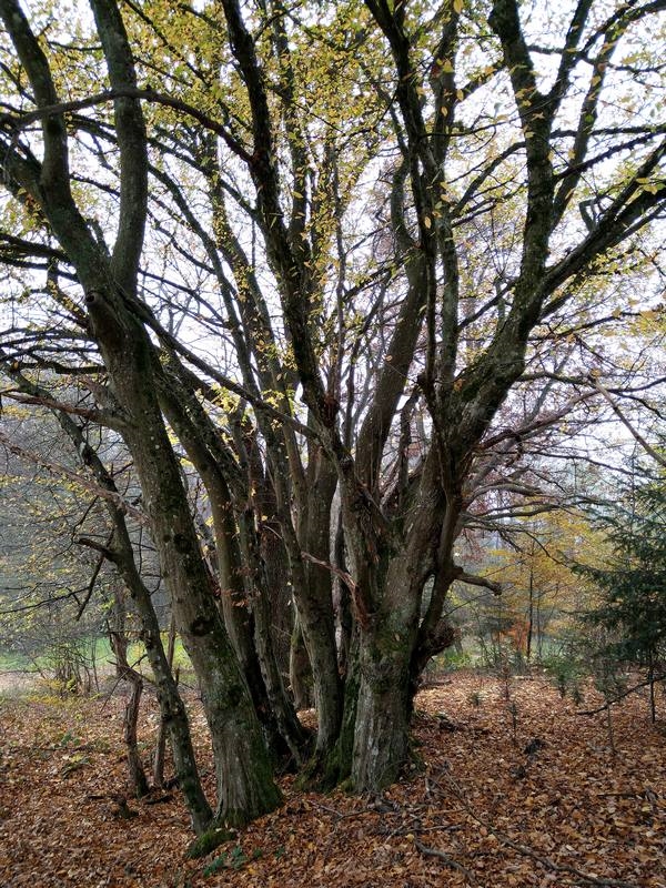

Es ist schon ein besonderes Erlebnis, wenn einem Mitte November der Gebänderte Hainbuchenmilchling Lactarius circellatus begegnet. So erging es mir vor ein paar Tagen, als ich mir ein kleines Feldgehölz mit alten Stieleichen, Hainbuchen und Haselnusssträuchern anschaute. Lactarius circellatus geht eine Mykorrhiza ausschließlich mit Hainbuchen ein!
Bild 1 - Alte, mehrstämmige Hainbuche am Standort, Spätherbstaspekt.

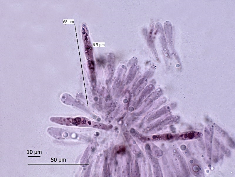

Pleuro- und Cheilomakrozystiden zahlreich, zylindrisch bis spindelförmig, in Sulfovanillin mit schwärzenden Inhaltsstoffen.

Bild 8 - Quetschpräparat der Lamellenfläche in Sulfovanillin. Pleuromakrozystiden zahlreich, mit schwärzenden Inhaltsstoffen.
Bild 9 - Lamellenschneide in Sulfovanillin. Cheilomakrozystiden zahlreich, Inhaltsstoffe schwärzend. Im unteren Bildteil die geschlängelten, stark schwärzenden Latiziferen.

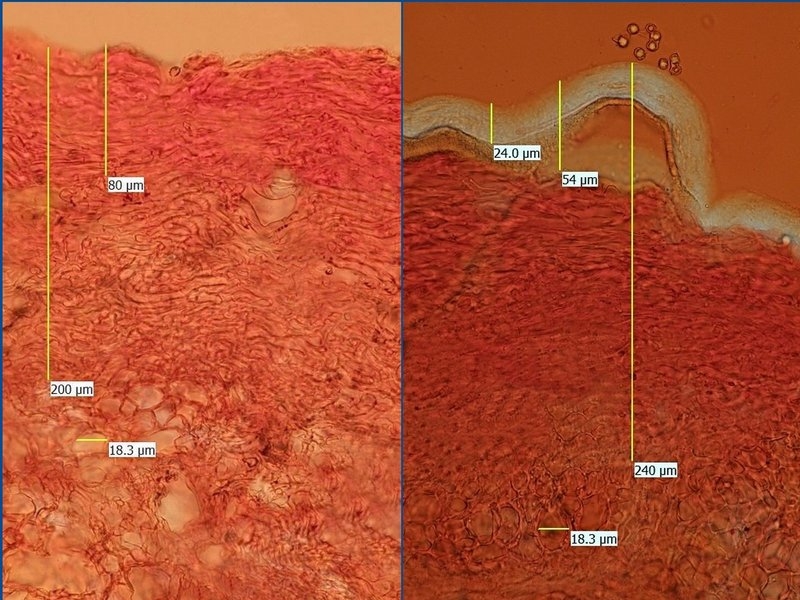

Um Huthautstruktur bei Milchlingen darzustellen, fertigt man Schnitte an und färbt diese am besten mit Kongorot. Ist der frische Hut und/oder Stiel klebrig, schleimig oder fühlt sich irgendwie wie Wachs an, liegt die Vermutung einer verschleimten Epikutis nahe. Dann sollte man zusätzlich eine spezielle Schleimanfärbung durchführen.
Da sich der Hut unseres Fundes klebrig anfühlte, wurde die klassische Tannin-Eisen-Schleimfärbung durchgeführt (Bild 10), wobei sich der Schleim und die Hyphenwände grau färben. Außerdem wurden Schnitte in SDS-Kongorit (Bild 11 links) sowie in NH3-Kongorot (Bild 11 rechts) gefärbt.
Bild 10 zeigt eine etwa 80 µm dicke Schicht verschleimter, liegender Hyphen (Ixokutis), darunter eine Schicht stark verdichteter Hyphen (fast schwarz erscheinende Subkutis), ganz unten das aus Hyphen und Sphärozysten bestehende Hutfleisch (Huttrama).
Bild 10 - Huthautschnitt in Tannin-Eisen. Oben verschleimte Schicht liegender Hyphen (Ixokutis)
Bild 11 - Huthautschnitt in SDS-Kongorot (links) sowie in NH3-Kongorot (rechts). Wie man sieht, ist das kongophobe Verhalten des Schleims (Schleim weist Kongorot ab) nicht immer wirksam.
