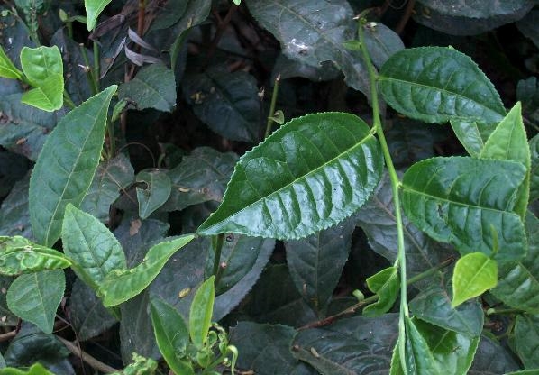

Laut Wikipedia handelt es sich bei Darjeeling und Assam um zwei unterschiedliche Varietäten:
ZitatDie Teepflanzen wurden traditionell in zwei Varianten kultiviert: als Camellia sinensis var. sinensis (strauchwüchsiges, kleinblättriges, kälteresistentes Hochland-Gewächs) hauptsächlich in China und Darjeeling, während die erst 1830 in Assam entdeckte, baumwüchsige Camellia sinensis var. assamica (schnellwüchsiger, großblättriger als die Varietät sinensis) z. B. im übrigen Indien und in Sri Lanka dominierte. Diese beiden reinen Sorten werden weltweit immer mehr von Hybriden zurückgedrängt.
Andererseits glaube ich nicht, dass es so bedeutende Unterschiede gibt - da müsste man zumindest unterschiedliche Arten annehmen.
Da die Blattoberseite der Teeblätter glänzend und glatt ist (Bild aus Wikipedia Commons):
würde ich vermuten, dass Du uns eben diese gezeigt hast, während ich natürlich darauf aus war, die von Mila beschriebenen Erkennungsmerkmale zu finden und nur Bruchstücke beachtet habe, die mit der behaarten Blattunterseite zum Objektiv in meiner Probe lagen.
Chloralhydrat bekommst Du in der Apotheke - als Schlafmittel. Wenn Du sagst, wozu Du es benötigst und dein Apotheker Dich kennt, sollte das kein Problem sein.

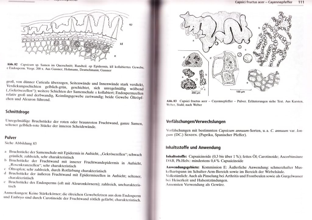

Liebe Teefreunde,
nun also die versprochenen eingescannten Fotos, wobei ich mir gar nicht sicher bin: darf ich das eigentlich wegen des copyrights ???
Wenn nicht: flott löschen...
Das erste Foto ist aus "Teedrogen und Phytopharmaka", Wichtl, also dem bereits erwähnten Buch:
die weiteren Abbildungen sind aus "Mikroskopische Drogenmonographien", Hohmann, Reher, Stahl-Biskupp:
Mila

In den Zeichnungen findet man schön die Struktur der von Oliver gezeigten Epidermis wieder und wie schon vermutet: bei der Vergrößerung muss nicht unbedingt ein Haar dabei sein. Der Darjeeling ist also echt.

Von einer der anderen Sorten habe ich selber ein Bild gemacht, als ich vor ca. 4 Jahren mal in Südchina war:
Das könnte dann z.B. Assam sein.
Das wird dann wohl Assam sein.
Gruß, Oliver
