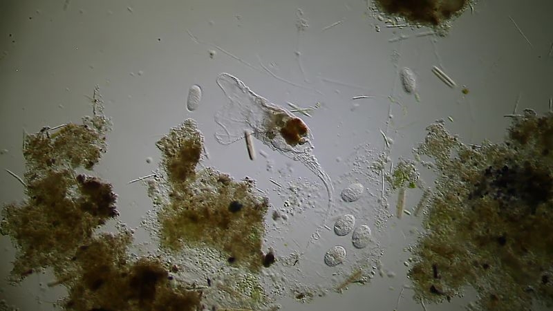

in diesem Frühjahr fand ich ein interessantes sessiles Rädertier in einem meiner Mikroaquarien, das ich für Collotheca trilobata (Collins 1972) halte. Dieses Tier habe ich über 19 Tage beobachtet und in dieser Zeit jeweils das ursprüngliche Muttertier als auch das geschlüpfte Jubgtier 4 Tage ununterbrochen im Zeitraffer gefilmt. Diese Langzeitbeobachtung ermöglichte mir Einsichten in die Lebensweise dieser Rädertierart, die ich gerne mit Euch teilen möchte.
Bild 1: C. trilobata; Gesamtansicht des Muttertieres mit fünf Eiern
C. trilobata zeichnet sich durch eine dreilappige Corona aus und einem unregelmäßigen Schleimgehäuse aus, in das das Tier seine Eier legt. Um die Art von anderen Collotheca-Arten mit dreilappiger Corana abzugrenzen, muss man sich die Corona etwas genauer ansehen:

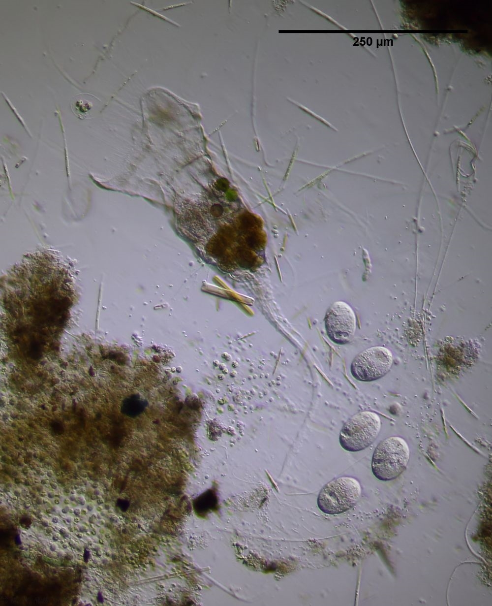

Bild 2: C. trilobata; Bewimperung der Corona
Bei C. trilobata ist die "sinusförmig" geschwungene Corona (ohne Fortsätze) umlaufend mit einer doppelten Reihe von langen Fang-Cilien besetzt. Typisch ist auch der in Querfalten gelegte Fuß mit dem kurzen Haftstiel:

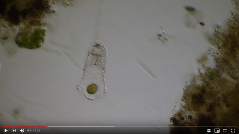

Bild 3: C. trilobata; Fuß mit Haftstiel
Viele von Euch werden bereits Rädertiere der Gattung Collotheca beobachtet haben. Wer dazu noch nicht Gelegenheit hatte, für den soll ein kleiner Film, den ich mit 25-fachem Zeitraffer gedreht habe, einen Eindruck über das "normale" Verhalten dieser schönen Tiere bieten. Besonders beeindruckend finde ich immer wieder das blitzschnelle zurückziehen an den Gehäuseeingang bei Störungen:

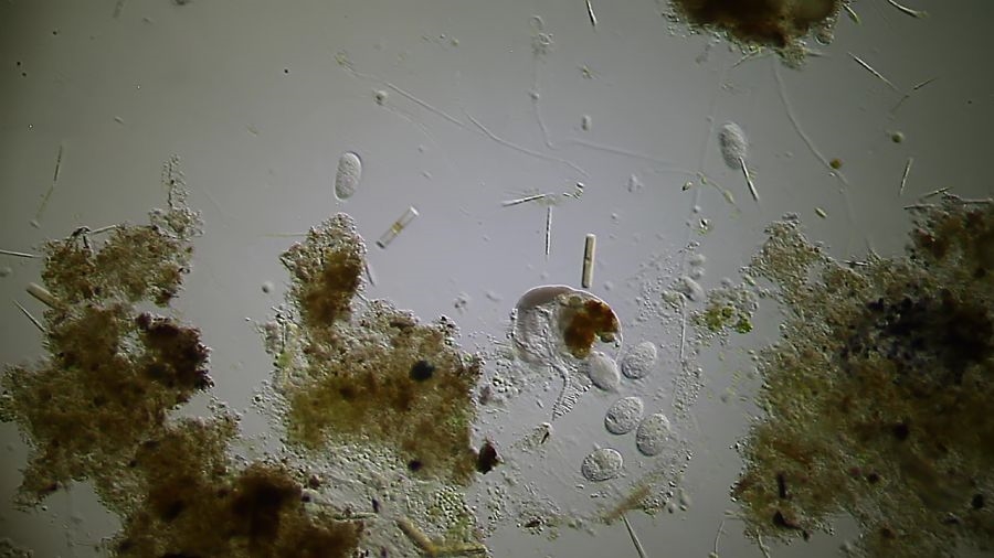

Bild 4: C. trilobata; Zeitraffer-Film zum allgemeinen Verhalten der Tiere (zum Starten bitte anklicken)
Eine genauere Beschreibung dieser Rädertieres ist in Koste W (1970) zu finden.
Die lange Beobachtungs- und Filmzeit ermöglichte es mir, einige Aspekte des Verhaltens bzw. der Entwicklung dieser interessanten Tiere genauer zu studieren.

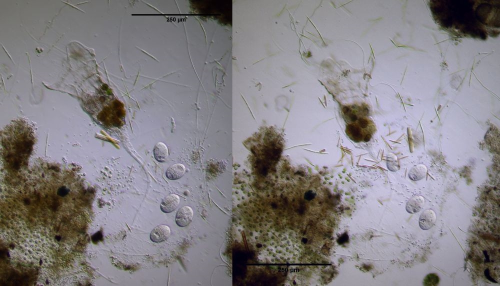

Die trichterförmige Krone der Tiere der Gattung Collotheca und deren Rolle beim Beutefang war oft Gegenstand einer genauerer Untersuchungen. Dabei wurde immer wieder spekuliert, dass die langen Fang-Cilien am Trichterrand aktiv zur Beutefang verwendet werden oder Lockstoffe ausscheiden um die Beuteorganismen anzulocken. Deshalb möchte ich hier das Fressverhalten von C. trilobata näher besprechen.
Sehen wir uns zuerst die anatomischen Verhältnisse des Fang- und Verdauungsapparates der Tiere genauer an:
Bild 5: C. trilobata; Fang- und Verdauungsapparat; I: Innenraum des Trichters (Infundibulum); V: Vestibulum; Ms: Mastaxsack; M: Magen; Kl: Kloake
Der Fangapparat gliedert sich in zwei Teile, die muskulär voneinander abgegrenzt werden können: an den nach außen offene Innenraum des Fangtrichters (Infundibulum) schließt sich am Körpereingang des sog. Vestibulum an. An dessen Eingang sitzen einige Sinneshaare, die dem Tier signalisieren, ob sich Beute im Vestibulum befindet. Ein dünner Schlund (Pharynx) führt vom Vestibulum in den Mastaxsack, in dem die Kauer des Tieres arbeiten. An den Mastaxsack schließt der Magen an, in dem die eigentliche Verdauung stattfindet. Die unverdauliche Reste werden in der Kloake als hartes Pellet gesammelt.

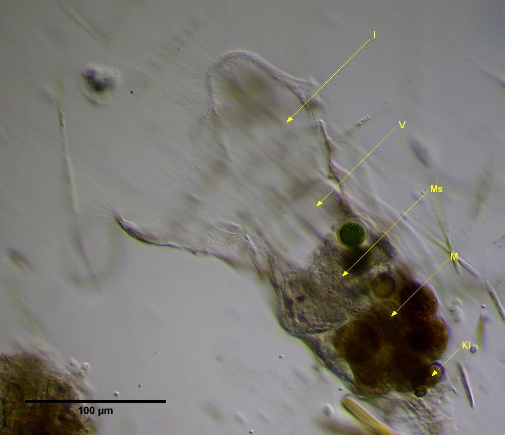

Im Film ist u. A. der Fang eines Dinoflagellaten durch das Tochtertier zu sehen, den ich vorab besprechen möchte.
Bild 6: C. trilobata; Dinoflagellat dringt ins Infundibulum ein
Die Beute dringt aus eigener Kraft in den Fangtrichter ein. Die Fang-Cilien tragen hierzu nicht aktiv bei und leiten die Beute nur passiv in Richtung Trichtereingang.

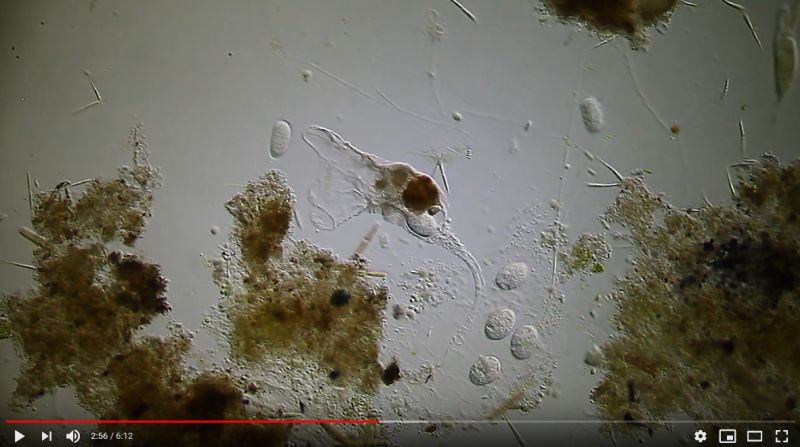

Zitat von: Martin Kreutz in November 27, 2020, 21:43:17 NACHMITTAGS
Du schreibst, dass Du bei der Eibildung im Muttertier keine Embryonalentwicklung sehen konntest und schließt daraus, dass das frisch abgelegte Ei einzellig ist. Ist das ohne Anförbung überhaupt zu beurteilen?
Bei dem verwendeten Objektiv ist es wirklich schwer zu sehen, wenn man nicht speziell darauf achtet:
Embryonalentwicklung kurz vor und nach der Eiablage;  die Pfeile zeigen auf den einzelnen Zellkern im Ei; die Pfeilspitzen zeigen auf weitere Rädertiereier, deren Embyonalentwicklung zufällig mitgefilmt wurden
Wenn man den Film in der Maximalauflösung ansieht (Vorsicht: youtube reduziert die Auflösung je nach Verbindungsqualität; ggf. de Film herunterladen und lokal betrachten), kann man auch die nachfolgenden Teilungsschritte (zumindest solange die neuen Zellen groß genug sind) gut nachvollziehen.
Ich habe noch den Anfang der Embryonalentwicklung eines anderen Eies beim selben Tier mit dem 50ger Objektiv gefilmt: https://youtu.be/ZBPsXghv6-U
Hier kann man den Zellkern der Einzelzelle anfangs recht gut sehen. Der Film endet aber bereits im Zweizell-Stadium.
Man sieht hier auch, dass die Eier bei Rädertieren oft recht trüb sind. Dennoch kann man - gerade mit schwächeren Objektiven - die Zellkerne oft gut verfolgen. Zufällig legten wären der Films über die Eientwicklung noch zwei weitere Rädertiere (wahrscheinlich Lepadella) ihre Eier im Gesichtfeld ab. Eines war gut im Fokus, so dass man hier die Entwicklung bis zum Schlupf verfolgen kann (man darf sich nur nicht von der Collotheca ablenken lassen!).  Ich fand es übrigens erstaunlich, dass sich drei Rädertiere zur Eiablage im Gesichtsfeld treffen - die Wahrscheinlichkeit dafür ist bei einer Präparategröße von 24mm x 60 mm verschwindend gering.
Literatur zur Embryonalentwicklung bei Collotheca kenne ich nicht. In wieweit meine Beobachtungen im Widerspruch zu denen von Koste stehen, kann ich nicht beurteilen. Das Ei selbst ist bereits in der Mutter vollständig - anders als bei Gastrotrichen, wo das Ei erst bei Wasserkontakt anschwillt und aushärtet - ausgehärtet und entwickelt. Möglicherweise spielt hier die Eiablage gar nicht mehr eine entscheidende Rolle als Trigger der Embryonalentwicklung, so dass es vielleicht möglich ist, dass bei verzögerter Eiablage die Entwicklung bereits in der Mutter beginnt. Ähnliches hat Ole mal für Nematoden gezeigt: https://www.mikro-tuemplerforum.at/viewtopic.php?f=57&t=378
