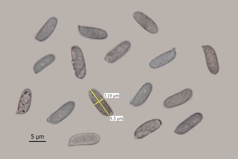

Bild 4 - Sporen in Phloxin. Sie sind etwas mehr als doppelt so lang wie breit.

man kann so ein Grauwertbild wie Bild 9 im Hinblick auf bessere Aussagekraft in ein Falschfarbenbild umwandeln. Das habe ich mit Gimp einmal versucht. Im Ergebnis erscheinen die Bereichsgrenzen und die Übergangszonen der Schleimschicht für das menschliche Auge etwas deutlicher:
