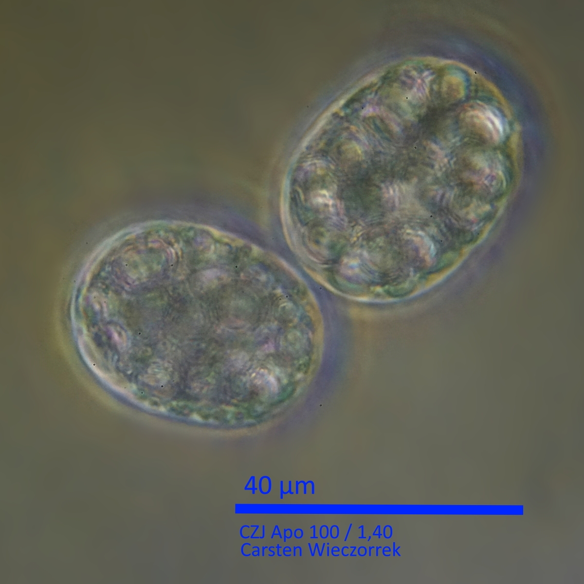

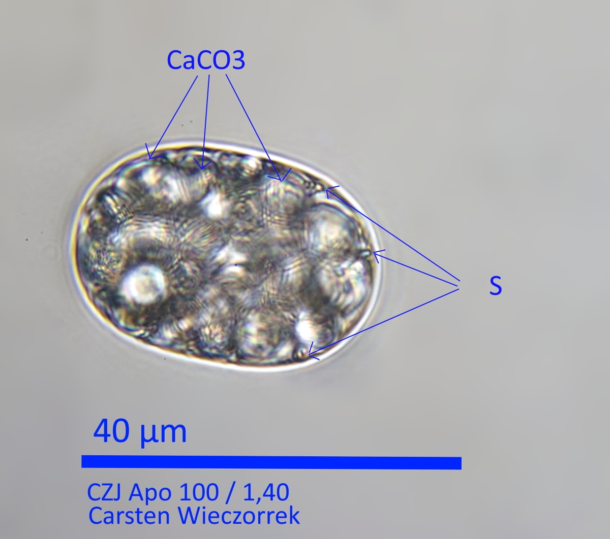

Das Bakterium erreicht nach Literatur Größen von ca. 5 µm Durchmesser und 100 µm Länge. Ich habe Durchmesser um 25 µm und Längen um die 40 µm gemessen. Teilungsstadien werden deutlich länger. Im Gegensatz zu seinem Namen "oxaliferum" lagert es keine Oxalsäure ein, wie sein Entdecker Schewiakoff geglaubt hat, sondern Calcit (dazu später mehr, ich werde hier nur noch "Kalk" schreiben). Laut Literatur (4) liegen die Kalk-Körper dabei nicht "lose" im Zellinneren herum, sondern werden von eigenen Membranen umgeben. Neben der Größe des Bakteriums sind es diese hochbrechenden, reflektierenden Kalkteilchen, die für die Sichtbarkeit mit dem Auge verantwortlich sind: bei richtiger Beleuchtung glitzern die Bakterien. Weiter sind diese Teilchen auch für den deutschen Namen des Bakteriums verantwortlich: farbloses Kalkbakterium.
Das Bakterium gehört zu den Schwefelbakterien und lebt in der obersten ca. 1 cm Schicht des Faulschlamms aller Seen, also genau an der Grenze zwischen sauerstoffhaltig/sauerstoff-frei. Es verstoffwechselt Schwefelwasserstoff über die Zwischenstufe elementarer Schwefel bis zur Schwefelsäure, also von der Oxidationsstufe S2- bis zu S+6. Für die Oxidation kann das Bakterium auf Nitrat zurückgreifen aber auch Sauerstoff direkt veratmen (5). Dabei wird der Schwefel als Zwischenprodukt in Form kleiner Kügelchen zwischen den Kalkteilchen im Zellinneren eingelagert. Trotz seiner Größe und des Schwefelgehaltes wird auch dieses Bakterium von großen Cilliaten und Mehrzellern gefressen und sogar von Pilzen befallen (6). Bild 2 zeigt ein Bakterium im Hellfeld, aufgenommen mit dem Apo 100/1,4.
Bild 2 : Achromatium oxaliferum im Hellfeld, Kalk- und Schwefelteilchen sind markiert

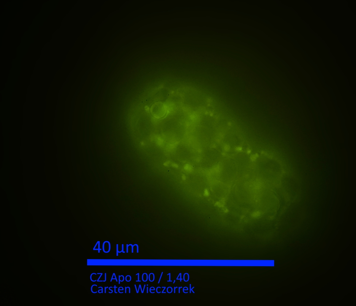

Bild 5 zeigt eine Aufnahme eines Bakteriums, das vital mit Acridinorange gefärbt wurde.
Acridinorange ist als DNA-Marker bekannt. Die Färbung ist über das ganze Bakterium verteilt. Die Kalkteilchen fallen als dunkle Bereiche auf. Einzelne DNA-reiche Stellen fallen als kleine Knoten auf.
Weiter konnte ich mit Acriflavin und Auramin-o starke Fluoreszenz beobachten, die offensichtlich die gleichen Strukturen gefärbt haben, wie das Acridin Orange. Als Kern- oder DNA Farbstoff sind sie wohl nicht berühmt, liefern hier aber vergleichbare Ergebnisse, siehe die Bilder 6 und 7:

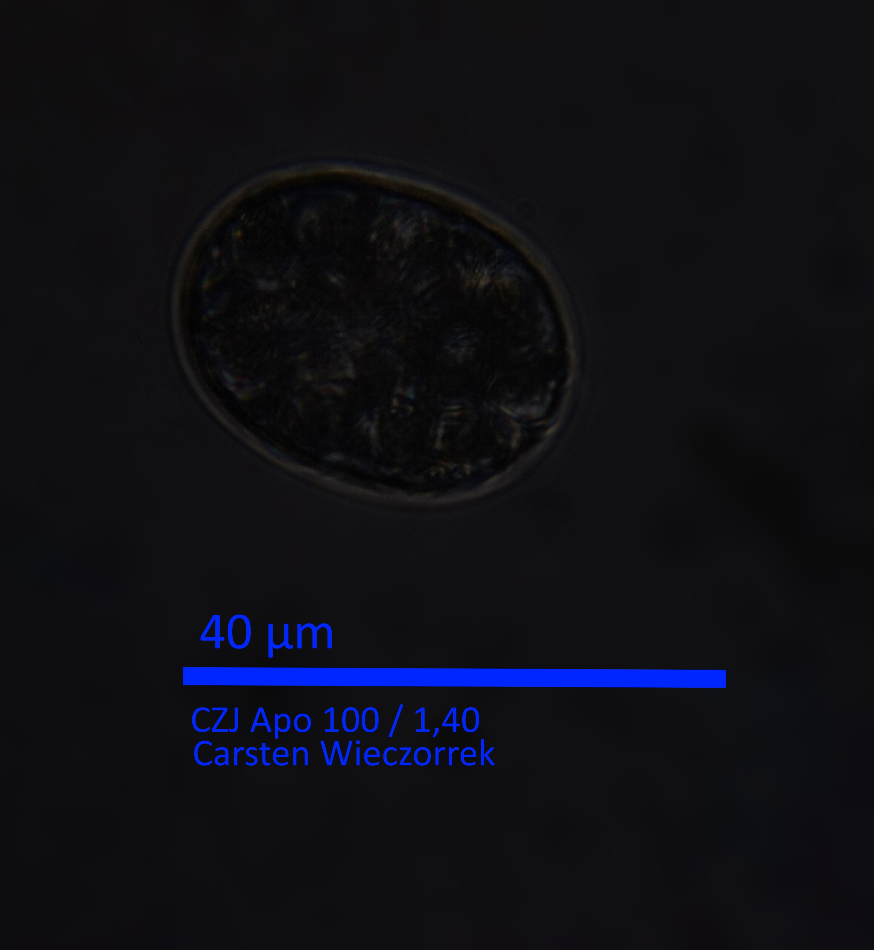

Bild 8 : Achromatium oxaliferum in Auflicht-Fluoreszenz 365 nm, ohne Farbstoff
Zu meiner Überraschung zeigt das Bakterium selber Autofluoreszenz, die Kalkpartikel aber nicht. Man kann hier sogar die inneren Membranen erkennen, die ich mit Acridin Orange nicht darstellen konnte. Auch die Schwefelkörnchen scheinen zu fluoreszieren. Auf Aragonit-Kristalle deutet das nun nicht eindeutig hin, Aragonit kann aber auch nicht ausgeschlossen werden. Da man aber die Membranen recht gut erkennen kann, kann ich mir wohl die 280 EUR für das Nile Red sparen. Ist es in dem Zusammenhang vielleicht Möglich, dass die Kalkpartikel dem Bakterium als Lichtschutz dienen? Zumindest den oberflächennahen Individuen? Wenn man bedenkt, dass viele Cilliaten schon nach 10 sek. Blaulicht-Bestrahlung platzen, kann man diese Dinger 10 min. lang mit 365 nm braten, und da passiert nichts. Gut, das die nicht zu den pathogenen Keimen gehören (Einstufung nach Bundesanstalt für Arbeitsschutz in Risikogruppe 1 = ungefährlich (13)), die einfache UV-Desinfektion wird da wohl nicht funktionieren. In den Publikationen wurden hauptsächlich Säureschutz und Trimm-Körper (Auftrieb bzw. Abtrieb) diskutiert sowie eine Rolle im Schwefel-Stoffwechsel.
