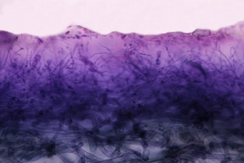

zur Färbung von Schleimschichten mit einfachen Mitteln gehe ich seit Kurzem wie folgt vor:
  • Ich nehme den Pilzhut mit der verschleimten Huthaut und lasse die Oberfläche erst einmal abtrocknen, an der Luft oder für kurze Zeit im Dörrgerät.
  • Nun führe ich mit zwei exakt aufeinanderliegenden Rasierklingen einen etwa 5 mm langen und 1 mm tiefen, ziehenden Schnitt durch die Hutoberfläche.
  • Den sich ergebenden Schnitt finde ich entweder zwischen den beiden Klingen oder auf dem Hut.
  • Ich überführe den Schnitt mit Hilfe eines feinen Pinsels in eine stark verdünnte, wässrige Toluidinblau-Lösung direkt auf dem Objektträger.
  • Nach 20 Min. Färbezeit ersetze ich das Toluidinblau durch Wasser und mikroskopiere in Wasser.
  • Sollergebnis: verschleimt violett, unverschleimt blau
Im Bild von oben nach unten (Samtfußrübling):
  • Stark verschleimte Schicht mit dünnen, steil stehenden Hyphen (Epikutis, ein Ixotrichoderm)
  • Dichte, unberschleimte Hyphenlage (Subkutis)
  • Lockerer Bereich breiter, unverschleimter Hyphen (Huttrama)
An dieser Stelle ein herzlicher Dank an Sighilde Bayreuther, der ich die Anregung zu dieser Vorgehensweise verdanke!
L.G. - Bernd

man sieht die Schleimschicht deutlich und überzeugend!
