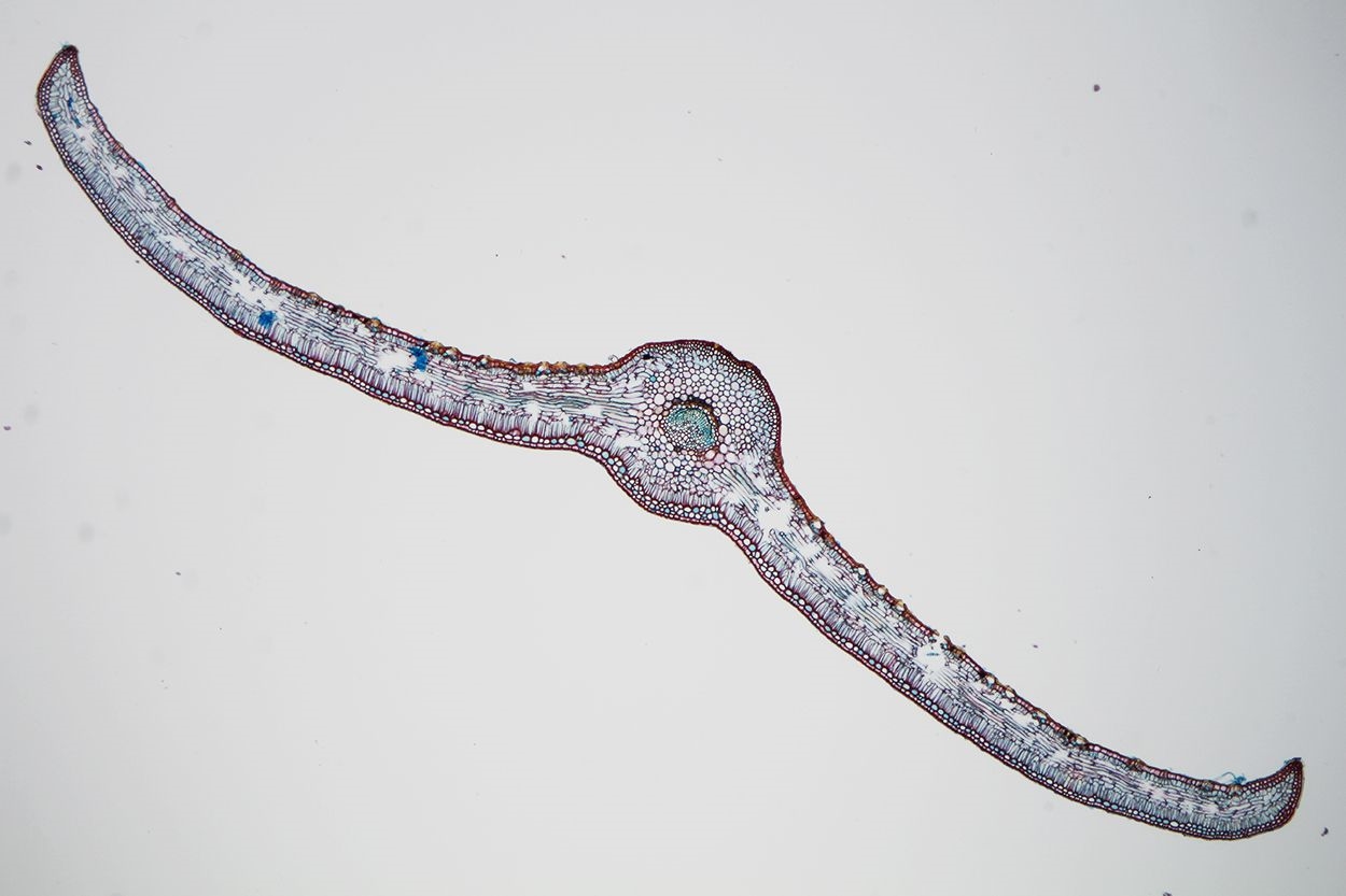

Wenn ich mehr histologische Präparate bearbeiten müsste, käme bei mir folgende Ausrüstung zum Einsatz: Olympus BH-2/BHS mit 100W-Leuchte und 0,9 UCD-Kondensor mit Klapplinse, Weitfeldtubus mit 10x-Okularen (Steckdurchmesser 30 mm, Sehfeldzahl 26,5 - das schafft bei 10x-Okularen kein Orthoplan!) und SPlan 2/0,08. Habe ich eben probiert; damit komme ich auf recht homogen ausgeleuchtete 1,4 cm, das sollte für viele Anwendungen ausreichen. Die Bilddiagonale bei der Fotografie mit NFK 1,67x und APSC-Sensor beträgt knapp 1 cm (der abgebildete Querschnitt eines Palmfarnblattes hat eine maximale Ausdehnung von 0,8 cm).
