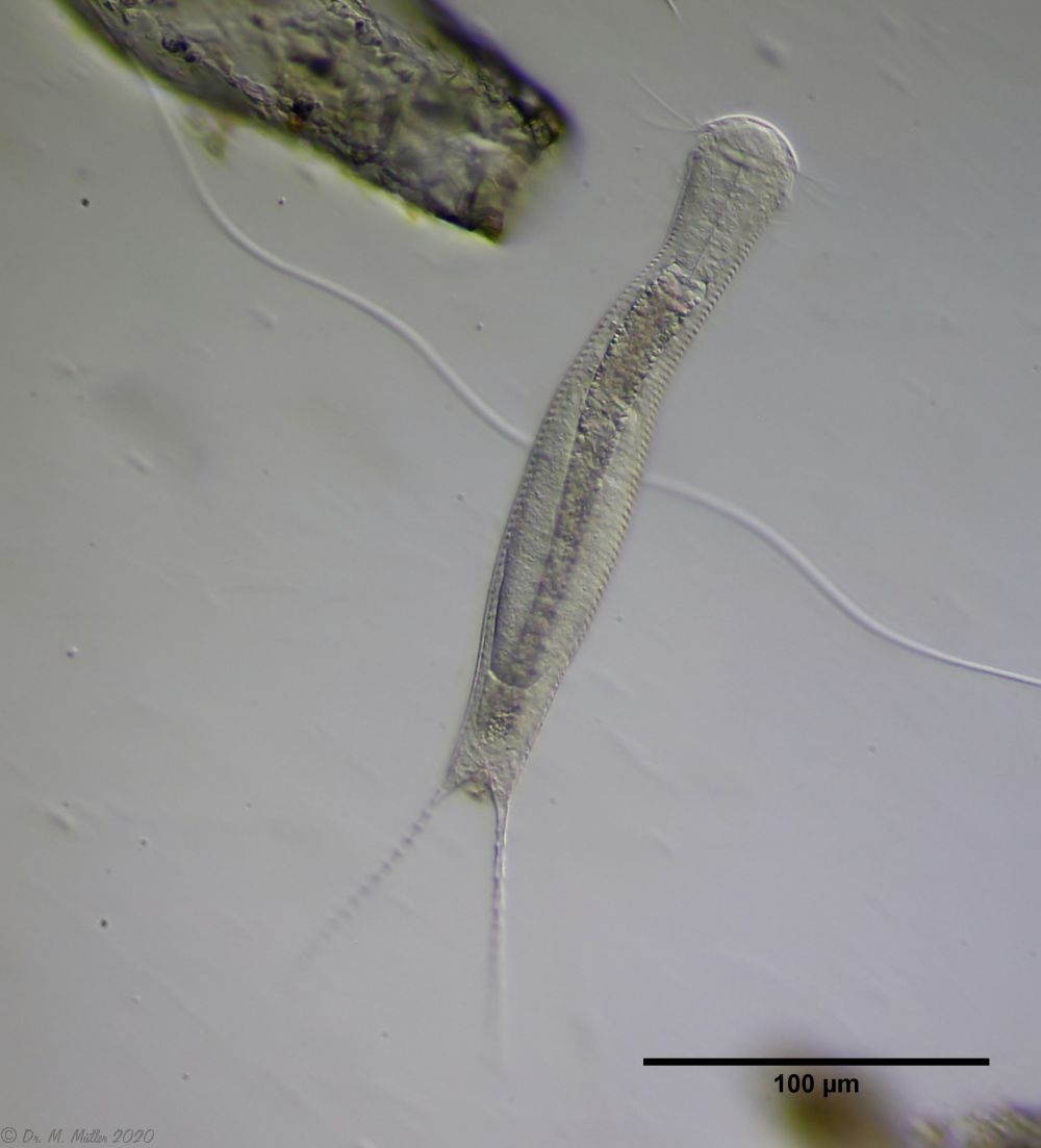

Bild 1: P. rhomboides, Übersicht
Mit 250µm bis 420µm Länge (inklusive der langen Zehenanhänge) ist P. rhomboides der kleinste "deutsche" Polymerurus, Auffällig sind die aus 18 bis 23 Einzelringen bestehenden Fortsätze an den Zehen.

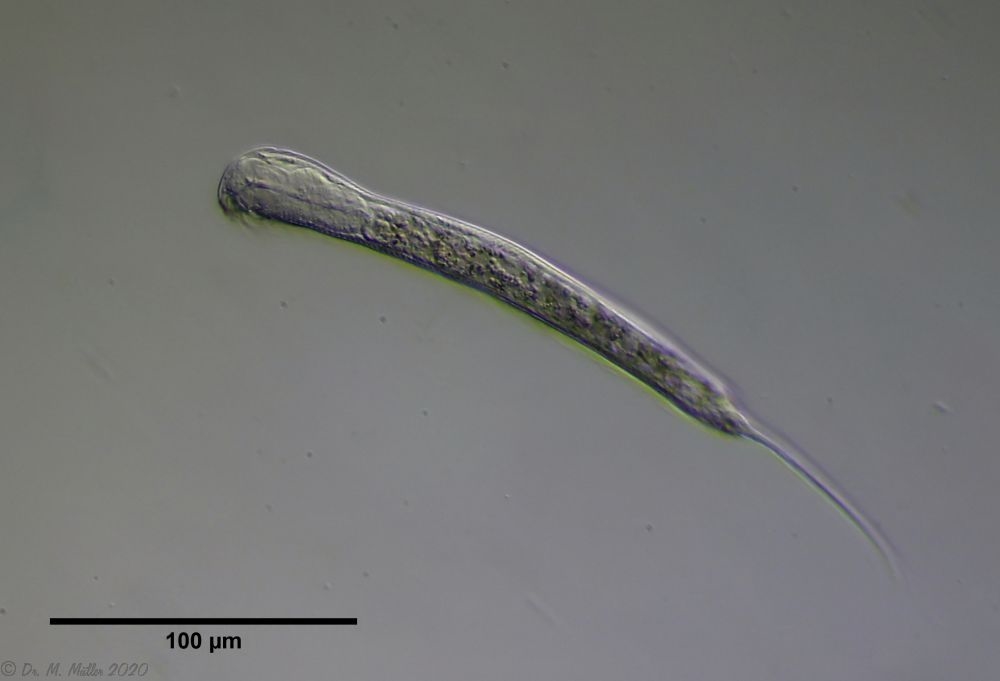

Bild 2: P. rhomboides, Seitenansicht
In der Seitenansicht zeigt sich sehr deutlich, dass das Tier mit einem glatten, unbestachelten Schuppenkleid bedeckt ist, das an das mächtig ausgebildete Kopfschild anschließt.
