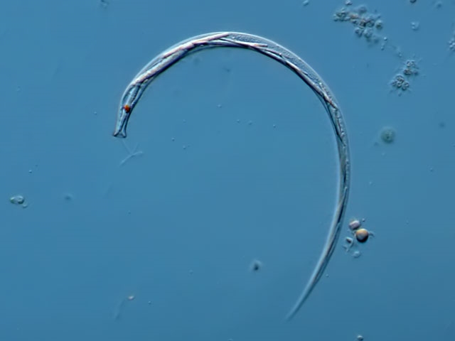

ich zeige hier jetzt mal etwas, was es gar nicht gibt, nämlich ein "Geißeltierchen". Soll heißen: dieser Begriff wurde früher für einige Gruppen von begeißelten Einzellern (also keinen "Tieren") verwendet, von denen man heute weiß, dass sie nicht oder nur sehr entfernt miteinander verwandt sind. Insofern ist dieser Begriff obsolet. Es verhält sich also so ähnlich wie mit dem Begriff "Algen".
Hier verstehe ich  unter Geißeltierchen solche Einzeller, die begeißelt sind und sich heterotroph ernähren (Das ist keine wissenschaftlich korrekte Definition!). Dazu  möchte ich jetzt mal Cyclidiopsis acus zeigen, einen Vetreter der Augenflagellaten (Euglenozoa). Bernhard Lebeda konnte wohl mal ein Massenvorkommen beobachten, bei mir war es nur ein einziges Exemplar. Typischerweise sind die Zellen von C.acus gerade, jedoch hat sich mein Exemplar (unter Lichteinfluss??) gekrümmt. Schon bei schwacher Vergößerung ist der Augenfleck (Stigma) gut zu sehen:

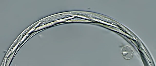

Interessant ist die "Ernährung" von Cyclidiopsis: Es existiert für diesen heterotrophen Organismus kein Organell für die Stoffaufnahme, C.acus ernährt sich offenbar osmotroph, soll heißen, durch Aufnahme gelöster organischer Substanz aus dem umgebenden Wasser durch die Zellmembran. Als Reservestoff finden sich charakteristische Paramylon-Nadeln im Zellkörper:

Manfred Melcher
eine tolle Dokumentation die Du uns hier zeigst. Erstaunlich die hochaufgelösten Bilder. Eine Frage stellt sich mir: Was sind die unterschiedlichen Aufgaben von Augenfleck und Photorezeptor. Beides ist wohl funktional das Gleiche, oder ist der "Flagellar Swelling" eher für die Steuerung der Fortbewegung verantwortlich?
Manfred
hallo Manfred,
funktional gehören Stigma und der Fotorezeptor zusammen, aber sie sind nicht das gleiche. Das Stigma ist ein Pigmentfleck, der je nach Stellung des Flagellaten und damit je nach Lichteinfall  einen Schatten auf den Rezeptor wirft. Der Rezeptor steuert "irgendwie" die Schlagrichtung des Flagellums. Somit ergibt sich ein plausibles Modell für die Phototaxis der Flagellaten.
beste Grüße Michael
