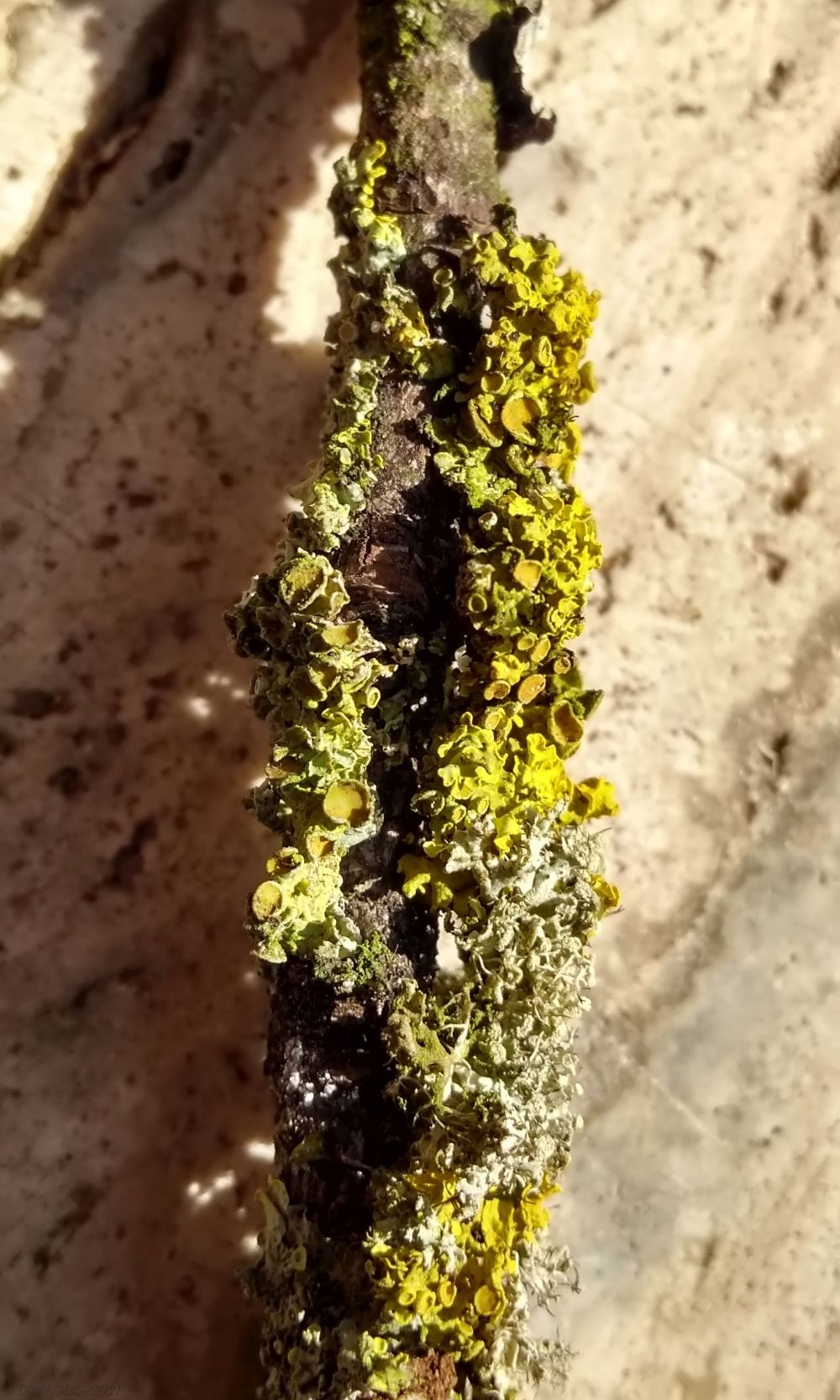

Bild 1: Xanthoria polycarpa; Überkrustete Zweige eines Gartenstrauchs
X. polycarpa überkrustet Zweige von Gartengehölzen in Gegenden, in denen der Stickstoffeintrag über die Luft - bedingt durch die Landwirtschaft - relativ groß ist und ist deshalb leider nicht sehr selten zu finden. Sie breitet sich entlang der Zweige aus und kann große Bereiche eines Strauchs überdecken.

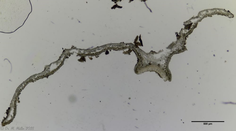

Bild 3: Xanthoria polycarpa; Übersichtsschnitt mit mehreren verbundenen Loben und Substrat; 20µm
Ein Kennzeichen von X. polycarpa ist, dass die einzelnen Loben eine mehrschichtige Kruste bilden und miteinander verbunden sind. Die Verbindung zum Substrat ist nicht haarartig ausgeführt sondern erfolgt durch dicke, kurze Säulen.

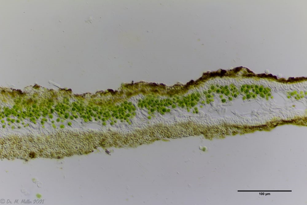

Bild 4: Xanthoria polycarpa; Schnitt durch Lobe, unfixiert, 40µ
Der Schnitt durch eine Lobe zeigt den typischen Aufbau dieser Flechte: Die Außenseite ist von einer kristallinen Schutzschicht - in diesem Fall aus Parientin - bedeckt. Darunter liegt der obere Cortex aus dicht aneinander gefügten Pilzhyphen. In der photoaktiven Schicht liegen Grünalgen, die in eine Matrix aus Pilzhyphen eingebettet sind und die für die primäre Nahrungsproduktion durch Photosynthese zuständig sind. Unter der Algenschicht liegt die schwammartige Markschicht aus Hyphen mit großem Abstand. Hier kann in kurzer Zeit viel Wasser gespeichert werden. Den unteren Abschluss bildet der untere Cortex der wieder aus enge aneinander liegenden Pilzhyphen aufgebaut ist.

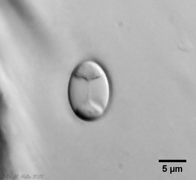

Die Sporen bestehen bei X. polycarpa aus je zwei Zellen, die durch ein dickes Septum getrennt sind. Durch diese Trennwand läuft ein dünner Verbindungskanal, so dass die Sporen an Sanduhren erinnern.
Bild 9: Xanthoria polycarpa; Sporen

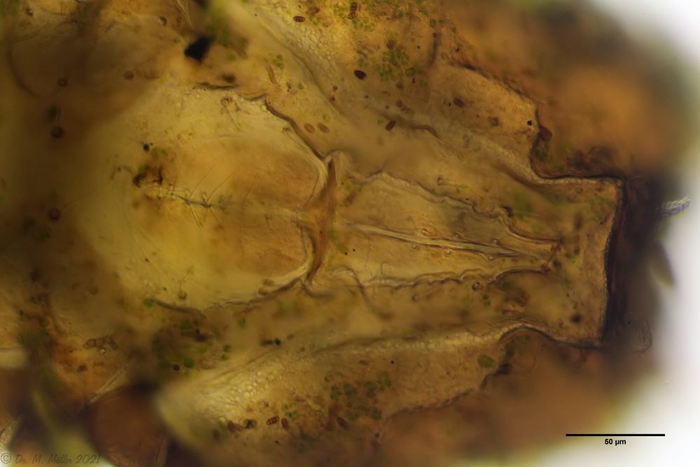

Um die Rolle der Milben zu verstehen, habe ich aus einigen Proben Milben ausgelesen und mir genauer angesehen.

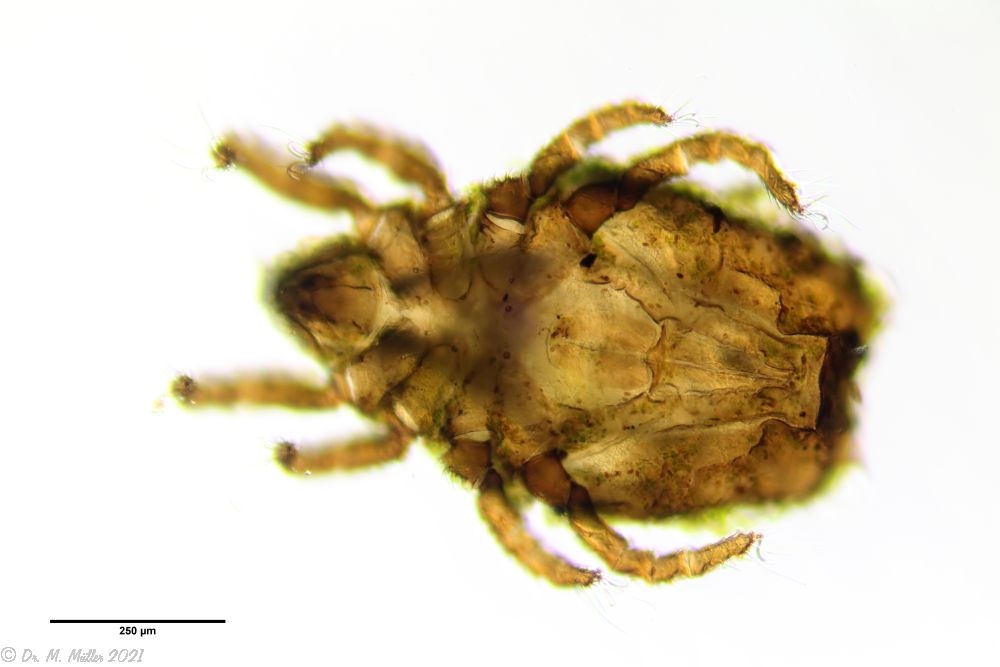

Bild 10: Milbe an Xanthoria polycarpa
Betrachtet man diese Milben - deren Bestimmung ich mir nicht zutraue - etwas genauer, fällt auf, dass die Tiere dicht mit Algen und Pilzsporen - zum Teil bereits ausgetrieben - überkrustet sind.
Bild 11: Milbe an Xanthoria polycarpa; Pilz und Algenkruste
Auch an den Analplatten sind Algen und Sporen vorhanden. Deshalb erscheint es mir nicht verwunderlich, dass an Kotpellets ebenfalls Algen und Sporen gefunden wurden. Eine Passage durch den Verdauungstrakt halte ich nicht für zwingend.
Bild 12: Milbe an Xanthoria polycarpa; Algen und Sporen an Anal- und Genitalplatten

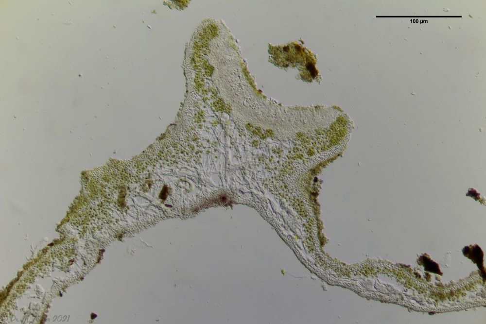

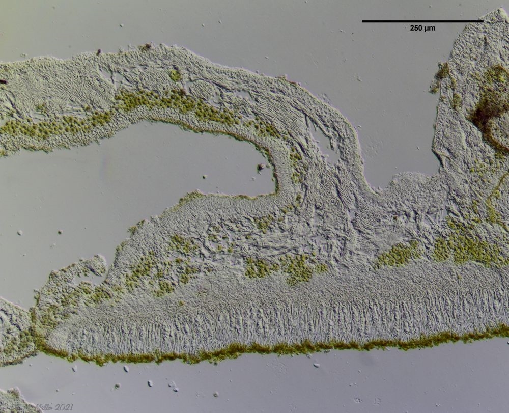

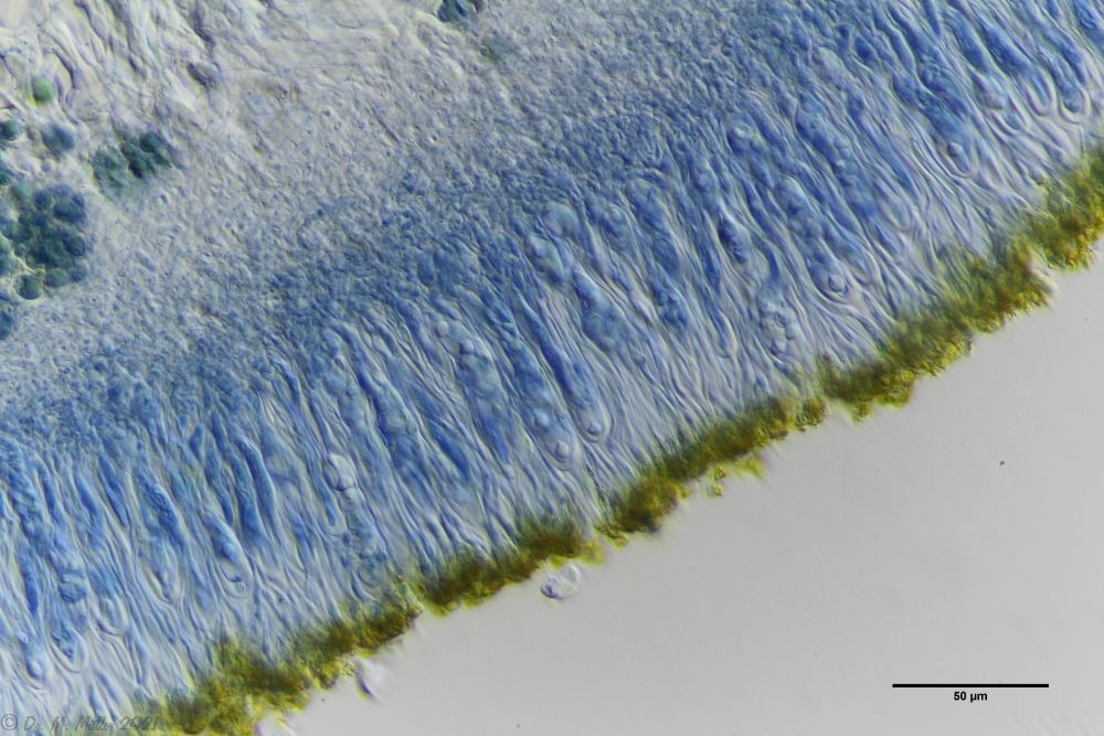

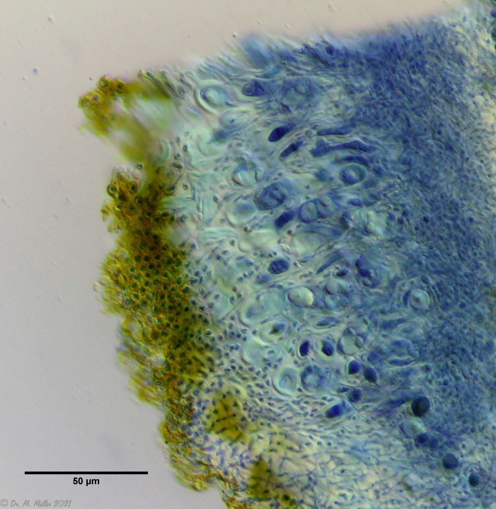

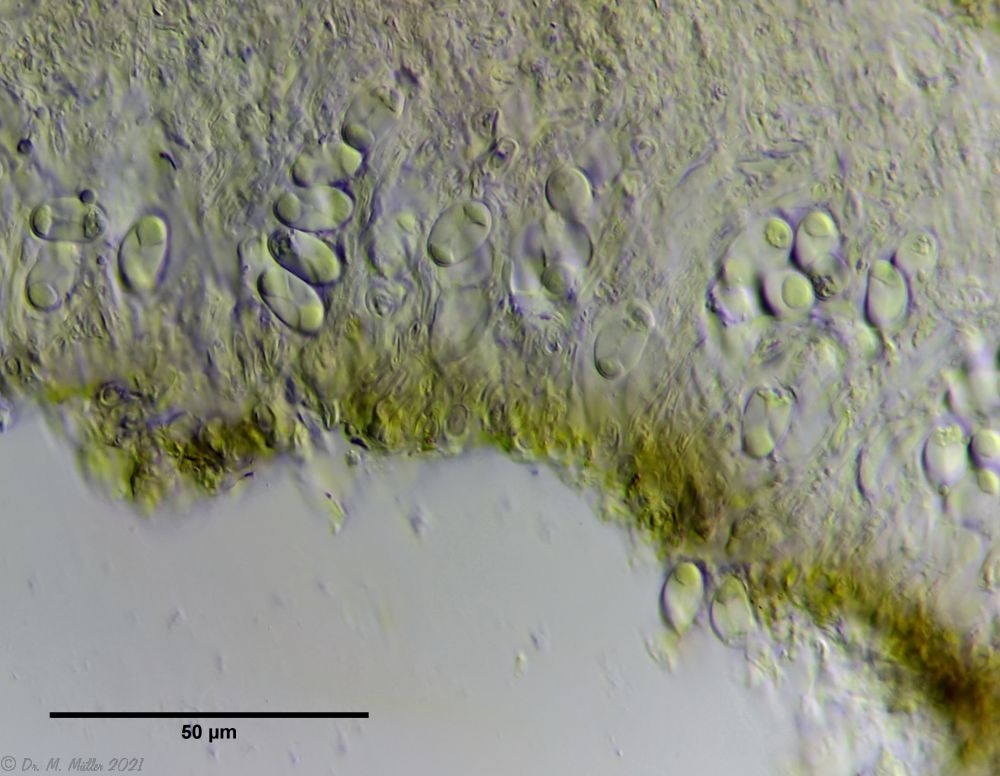

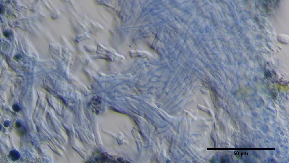

Bobs Beitrag hat meinen Ehrgeiz angestachelt und ich habe gestern noch das Mikrotommesser nachgeschärt und die minimale Schnittdicke ausgelotet. Bei 5µm ist bei mir (zumindest zur Zeit) das Ende der Fahnenstange erreicht.
Die Schnitte schauen eigentlich recht gut aus, aber bei der Nachbearbeitung und Überführung in ein vernünftiges Präparat geht meist irgendwas schief: die Schnitte verknicken, reißen, gehen verloren, überlagern sich oder nutzen irgendeine der tausend anderen Möglichkeiten, mich zu ärgern...
Die angehängten - noch nicht idealen - Bilder zeigen einen 5µm Schnitt ungefärbt bzw. mit Baumwollblau gefärbt, das gerade bei den Apothecien die Einzelheiten besser herausarbeitet.

Ungefärbte Apothecie, 5µm
Mit Baumwollblau gefärbte Apothecie, 5µm
Mit Baumwollblau gefärbte Asci, 5µm
Mit Baumwollblau gefärbte Skeletthyphen, 5µm
Mit Baumwollblau gefärbter oberer Cortex , 5µm
