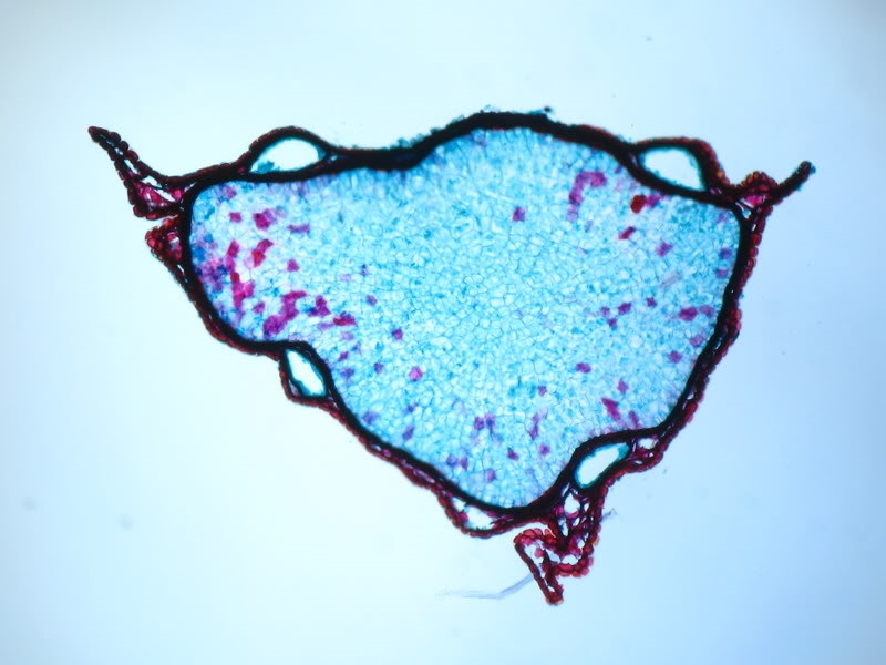

Was Sascha als erfahrener Präparator meint, lieber Rainer ist: ohne Einbettung kann man solche Winzlinge nicht sauber schneiden.
Ich hab das mal an Früchten von Doldenblütlern gemacht durch Einbettung in Histowachs: Waren etwas kürzer als ein Kümmel.

man kann! So wie von mir ein paar Zeilen weiter oben mit Bildern belegt! ;) Mit "fixieren" meinst Du einbetten?

Eryngium campestre Feld-Mannstreu.
Ich habe auch erstrangig die Einbettung als (mechanische) Fixierung eingesetzt und nur zweitrangig, dass das Früchtchen besser fotografiert werden kann! ;)
