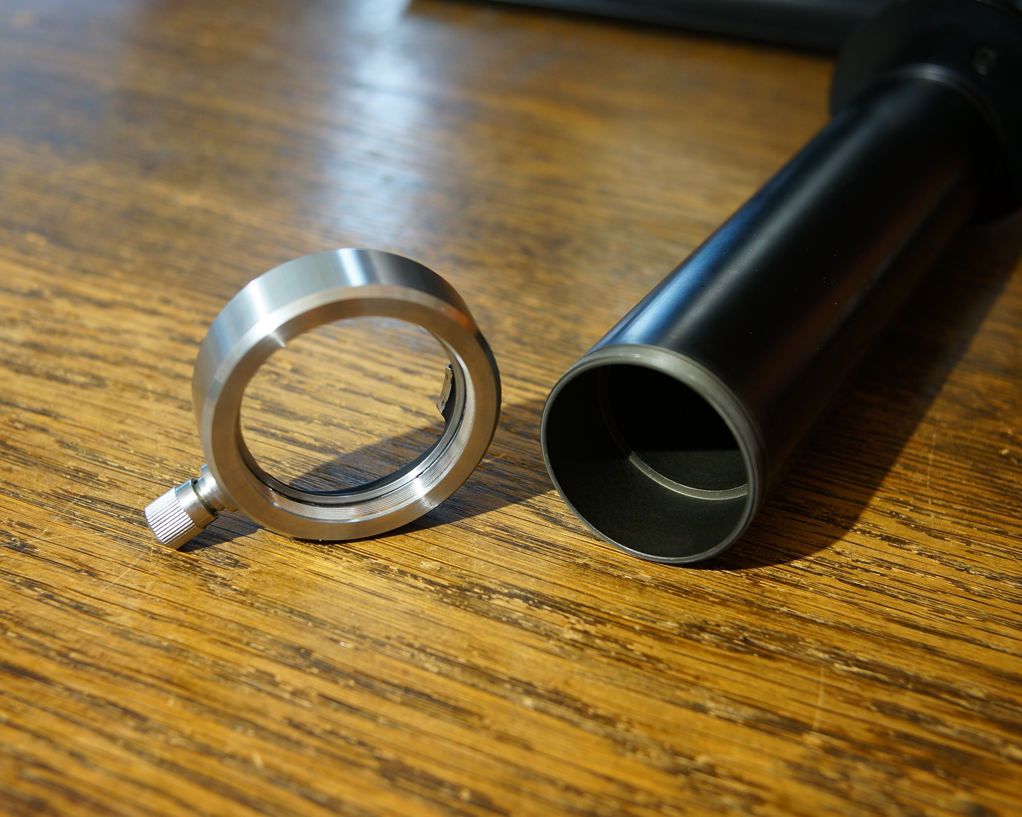

Ich habe den Fototubus hier aus dem Forum. Eigenbau wird das nicht sein, die Schwalbe für das SM XX sieht original aus und es hat auch ein Linsenpaket, wie beim Bino. Wie gesagt, es ist parfokal mit dem Bino und das Bild ist ebenso gut.
Der Aussendurchmesser ist ~40,98, das Gewinde für den Schwalbenanschlussring ist irgendein 41mm Feingewinde mit sehr flacher Steigung.

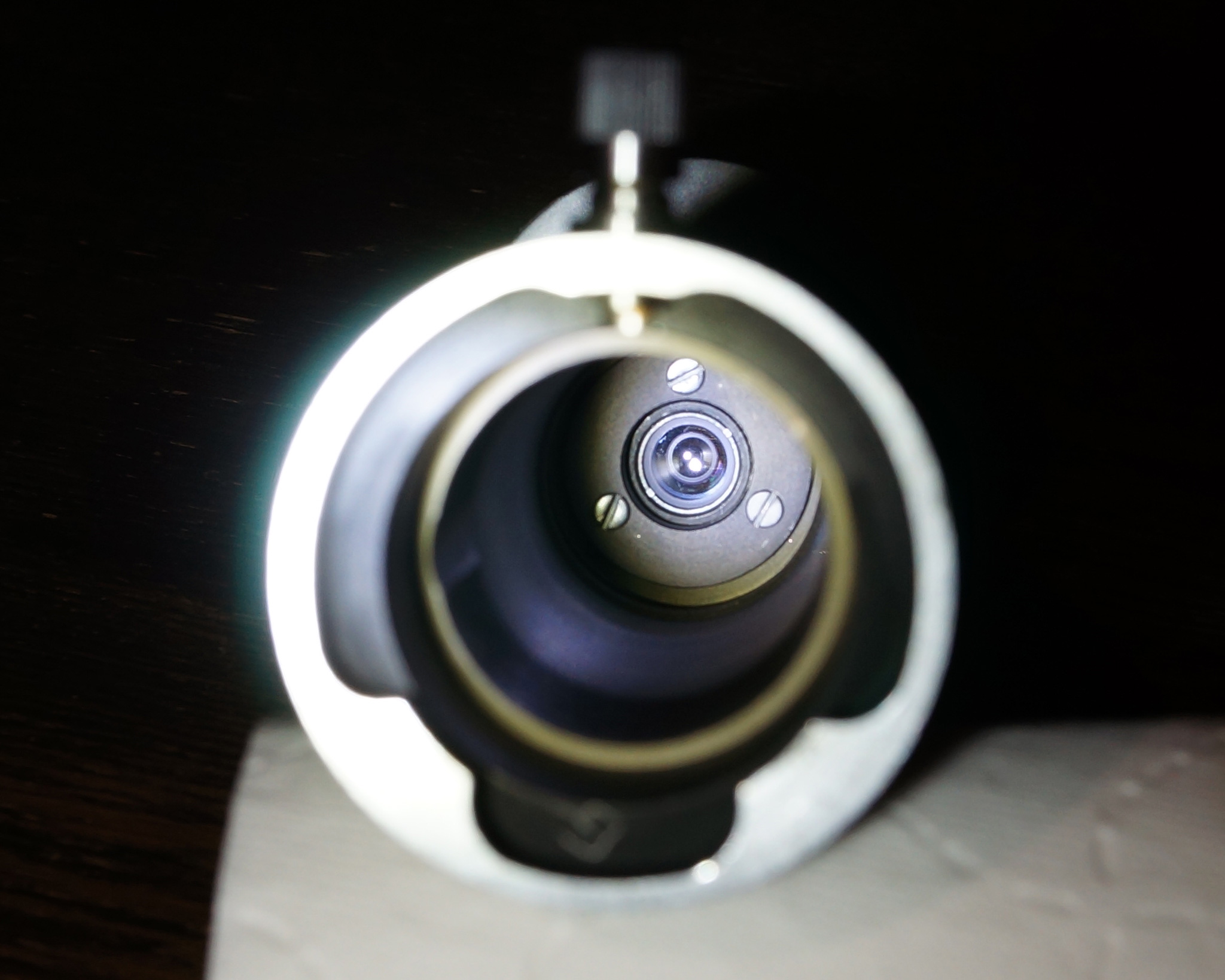

Hier noch 2 Bilder:
Mit der Taschenlampe sehe ich im Linsenpaket die gleichen 4 Reflexionen wie beim Bino. Ich würde die als identisch bezeichnen.
