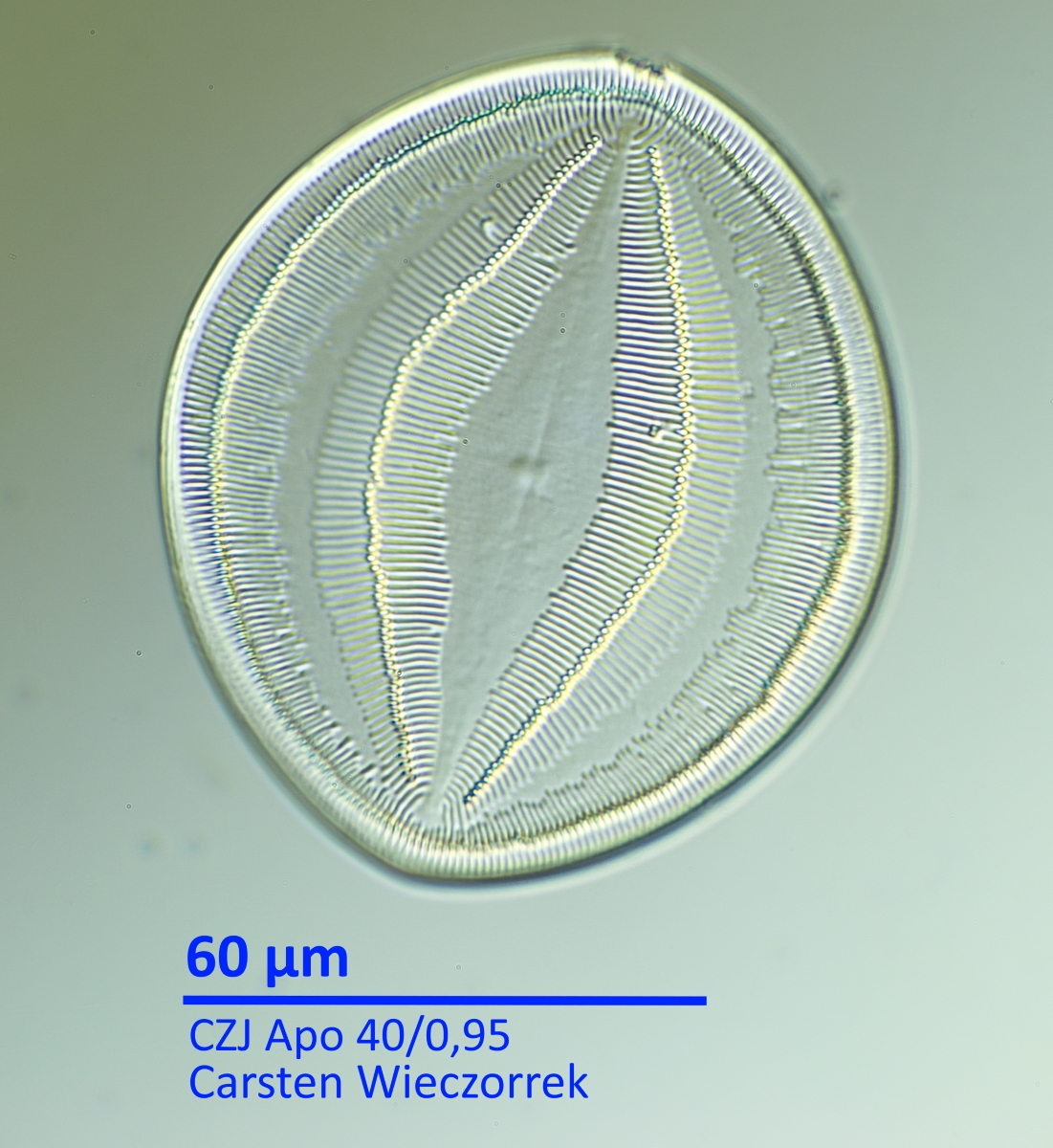

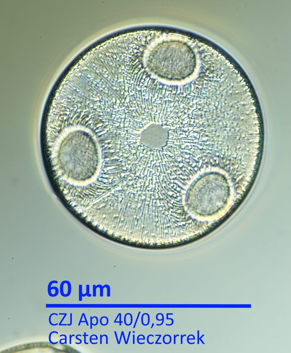

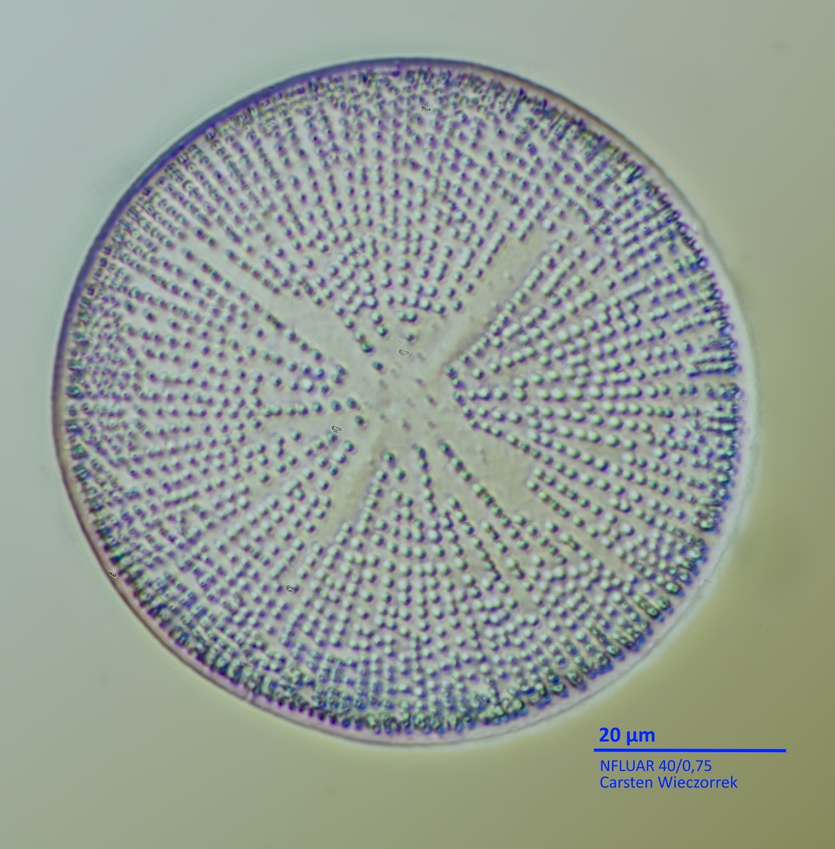

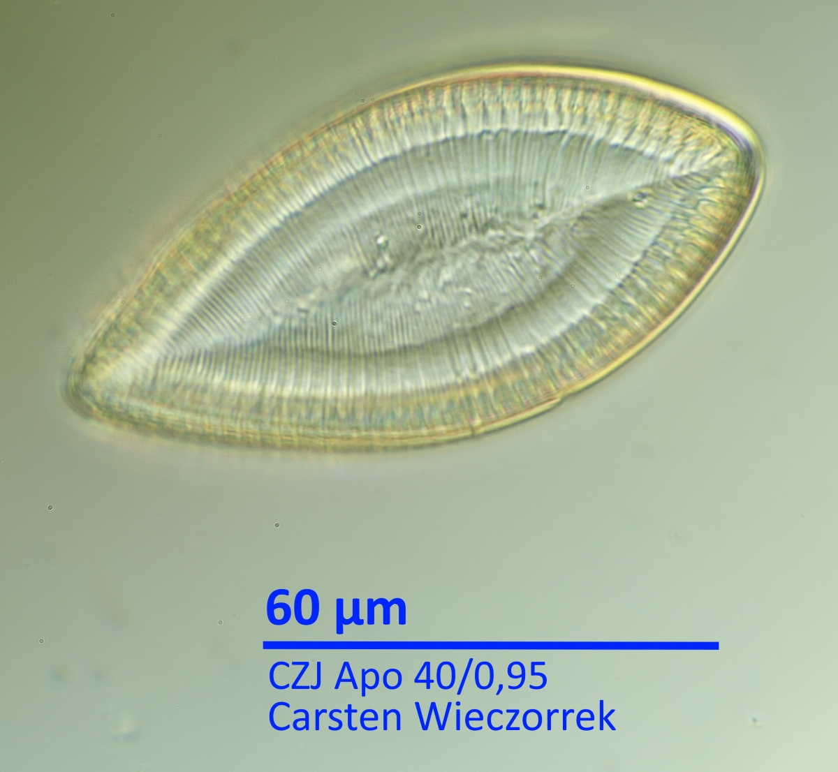

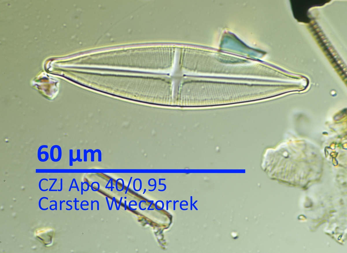

also, wenn alles richtig justiert ist, der Köhler stimmt, der Polfilter in die "grau" position gedreht und nicht exakt 90° ausgerichtet ist, macht auch das CZJ Apo 40/0,95 halbwegs brauchbare DIK-Bilder.
Carsten
Bild 1 :
Bild 2 :
Bild 3 :
Bild 4 :
Bild 5 :
Bild 6 :

das 1. und 5. Bild sind schon besser als "halbwegs brauchbarer DIK". Du bist auf dem richtigen Weg. Hast du bei diesen Bildern deine Blitzeinrichtung eingesetzt?

Hallo Kurt,
nein, ohne Blitz. Mit 1/10 sec. bei Asa 50 geschossen. Apperturblende voll geöffnet.
Mit dem Blitz muss ich mir, zumindest an dem INKO-Mikroskop, etwas neues überlegen und basteln. Der DIK, speziell am 40/0,95, funktioniert nur, wenn man richtig köhlert. Und dann bildet sich die Blitzröhre störend im Bild ab. Die Röhre hat auch einen Effekt auf den DIK, der ist nämlich innerhalb der schemenhaft sichtbaren Röhre anders als ausserhalb. Sogar, wenn man blitzt. Beim 40/0,65 kann ich den Kondensor so weit absenken, dass die Blitzröhre "unsichtbar" wird. In dieser Stellung bekomme ich mit dem Apo aber keinen DIK-Effekt mehr hin.
Also werde ich den vermutlich seitlich einspiegeln. Dann brauche ich einen Spiegelhalter, auf den man oben noch den Polfilter legen kann, der Blitz muss dann natürlich unter den Polarisator. Mal sehen, ob es in der Bucht kleine teildurchlässige Spiegel mit vielleicht 80/20 gibt.
