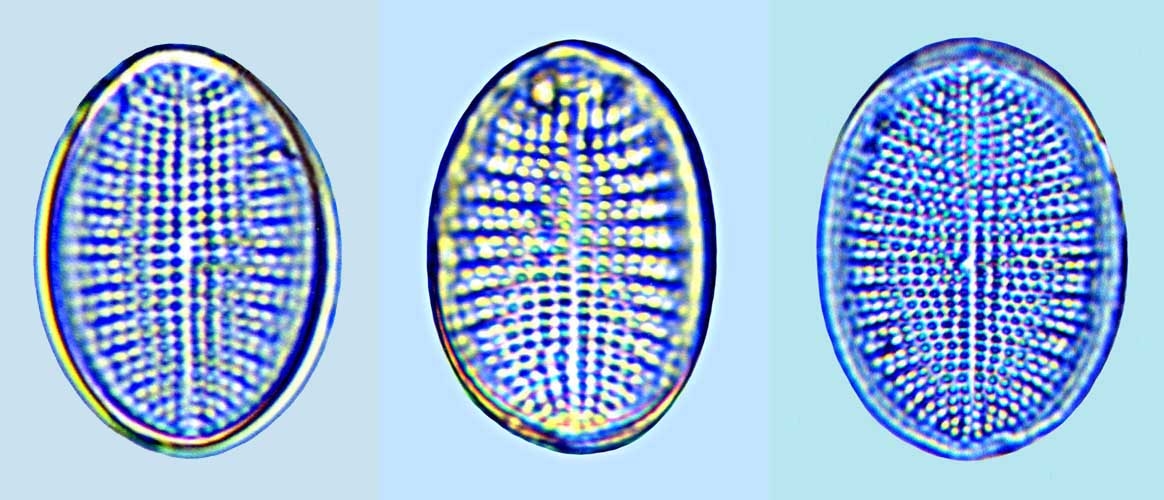

Hallo Experten,
habe heute meine ersten beiden Diatomeen-Präparate erhalten. Und das sogar umsonst.
Einen großen Dank an den großzügigen Spender. Ich frage ihn mal, ob ich seinen Namen veröffentlichen darf...
Habe mir (natürlich) ein - zumindest für meine Verhältnisse - schwieriges Exemplar rausgesucht.
Das Bild stellt schon das ziemliche Maximum dar, was mein altes Leitz auflösen kann. Hinzu kommt, dass die Kamera mit den hochaperturigen Öl-Objektiven ihre Probleme hat. Daher musste ich schon ziemlich in die digitale Trickkiste greifen, um ein halbwegs ansehnliches Bild zustande zu bringen.
Weiß jemand, was das sein könnte? Das würde mich in die Lage versetzen, mal nach "professionellen" Bildern zu suchen, die zeigen, wie das Tierchen wirklich aussieht :)
Kai
Bob
Hallo Kai,
ich würde das für eine Navicula halten.

Hallo Kai,
Zitatmit den hochaperturigen Öl-Objektiven
Hast du dieses Bild auch mit deinem Auflicht Leitz Apo 160x unendlich gemacht? Wenn ja, dann verwundert das Ergebnis nicht.
Gruss Arnold

Hallo Kai,
noch ist nicht klar ob die Diatomee eine Süßwasser- oder eine Meerwasser-Diatomee ist.  Aufgrund des Fotos würde ich auf die Gattung Raphoneis tippen.
Literatur: Pantocsek, Beiräge zur Kenntnis der fossilen Bacillarien Ungarns (1903)
Mikrogrüße
auch ich mag das "Du"
Päule Heck
Hallo Kai,
das ist sicherlich eine Cocconeis pediculus.
Päule

Hallo Arnold,
Ich habe mittlerweile noch ein anderes 1,4er Öl-Objektiv: Ein Zeiss Plan Apo 100x/1,4 00/0,17 (Nr. 44 07 80 - 2. Generation). Aber die beiden tun sich (auch bei Durchlicht) nichts. Das 160er ist für Fotos besser, da die Kamera eh schon sichtbare Details einbüßt. In sofern muss ich deine Frage mit ja beantworten.
Ist das Ergebnis wirklich so schlecht?
Kai
kmueho
Hallo Päule,
das sieht sehr nach einem Treffer aus.
Hier ein Raster-Elektronen-Mikroskop-Bild:
Danke und viele Grüße,
Kai

Fraenzel
Hallo Kai,
auf deinem Foto ist kein Zentralknoten der Diatomee sichtbar, der in der REM Aufnahme deutlich sichtbar ist. Vielleicht könnte hier ein Stack helfen, um dieses Detail sichtbar zu machen.

Hallo Kai,
ZitatIn sofern muss ich deine Frage mit ja beantworten. Ist das Ergebnis wirklich so schlecht?
Diatomeen sind anspruchsvoll! Aber wenn einzelne Komponenten überhaupt nicht in den Aufbau passen wird es noch schwieriger.
Kannst du uns einmal ein Bild von deinem Mikroskop zeigen? Von der Seite incl. Kamera.
Gruss Arnold

kmueho
Hi Arnold,
folgendes Bild hatte ich bereits ins Forum gestellt:
https://www.mikroskopie-forum.de/index.php?action=dlattach;topic=40757.0;attach=18595;image (im Rahmen des Threads https://www.mikroskopie-forum.de/index.php?topic=40757.0)
Das Einzige, was sich seit dem Einstellen des Fotos geändert hat, ist das Kamera-Objektiv. Statt einse Zooms ist da nun eine Festbrennweite mit 36mm (KLeinbildäquivalent).
Kai

kmueho
#11
Zitat von: Fraenzel in April 24, 2021, 20:19:42 NACHMITTAGS
Hallo Kai,
Mikrogrüße
da gab es keinen Zentralknoten. Insofern ist die Bestimmung des Bildes als Cocconeis pediculus nicht ganz korrekt. Es handelt sich wohl (eher) um eine Cocconeis clandestina, die keinen Zentralknoten hat.
(Link zur Website: http://www.diatomloir.eu/Site%20Diatom/Amphicocun.html )
Aber ich habe noch eine Diatomee mit Zentralknoten im Streupräparat gefunden. Siehe unten
Kai
Rene
#12
They belong together Kai, Cocconeis has one valve with raphe, and the other one without.
Sometimes it's good strategy to check with the specs of the most abundant species in Germany. I'll stick with C. placentula var. lineatus, based on these two images.
Best wishes, René

Hallo Kai,
mit der Identifizierung liege ich wohl falsch. Coconeis ohne Zentralknoten paßt besser und kommt sicher häufiger vor.

Hallo Kai,
ich muss meine Bestimmungsversuche korrigieren. Rene hat natürlich Recht: C. placentula var. lineata.
