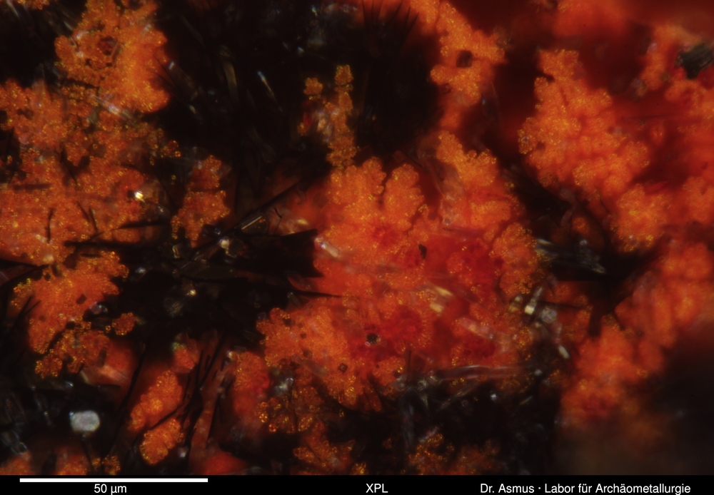

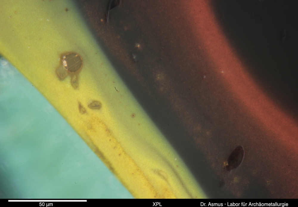

Liebe Kollegen und Liebhaber der Auflichtmikroskopie,
hin und wieder haben wir aber auch ein paar schöne Farben zu bieten. Heute: Kupfer und Cuprit aus Zentralasien 13. Jh AD.
Zwei Bilder zeigen jeweils gen gleichen Ausschnitt in PPL und XPL. Bild 1 und 2: Kupfertropfen in aufgeschmolzener Ofenkeramik. Die Kupferschmelze entstand unter oxidierender Atmosphäre, deswegen die Cupritbildung in der Metallschmelze. Cuprit erscheint je nach Größe im Präparat tief rot, oder eben orange und sogar bis gelb, je kleiner es ist. Kupfer ist natürlich gut erkennbar.
Bild 3 und 4: Hier ist neben dem Kupfer und dem Cuprit auch noch Delafossit zu sehen. Delafossit ist ein Kupfer-Eisenoxid (CuFeO2), das ebenfalls gerne in mäßig oxidierender Atmosphäre entsteht. Delafossit sind die hellgrauen, leicht gebogenen Nadeln in dieser Probe. Diese Probe besteht ebenfalls aus zu Glas geschmolzenem Ofenlehm.

Hallo Bastian ,
danke für die Bilder, endlich mal was für die  Anorganik-er.
Natürlich habe ich wegen der vielen Diskussion zum aktuellen Thema (Corona) , gleich was anders in deinem ersten Bild
geglaubt zu erkennen ,  als das was es wirklich ist.
Ist das nicht schlimm?
Würdest du die Komponenten / Minerale für das ungeübte Auge im Bild markieren?
Vielen Dank

Jürgen,
ich habe die Beschreibung oben ein wenig erweitert, nun sollt man die Phasen finden. Apropos Phasen; diese und Minerale sind mineralogisch das Gleiche, aber in der Archäometallurgie unterscheidet man zwischen natürlich entstandenen Mineralen und vom Menschen verursachten Phasen.
Hier noch ein weiteres Bild aus der gleichen Probe.

Hallo Bastian,
abseits aller Wissenschaft gefällt mir das Bild Nr 3 ganz außerordentlich: ein fast schon florales Motiv.
