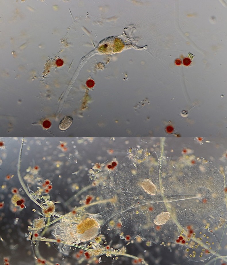

ich habe im zeitigen Frühjahr einen Gartenteich angelegt und mit Regenwasser gefüllt. Durch Bepflanzungen sind sicher reichlich "Starterkulturen" hinein gelangt. Vor ca. 4 Wochen habe ich Objektträger an Korken hineingehängt, um sie bewachsen zu lassen. Die Falle, die Objektträger in unterschiedlichen Wassertiefen plaziert, sieht so aus:
Dabei sind immer zwei Objektträger "Rücken an Rücken" eingeklemmt, damit sich nach der Entnahme eine Seite sich gut reinigen lässt, während man die äußere Seite mit dem Bewuchs mit einem Deckglas bedeckt.

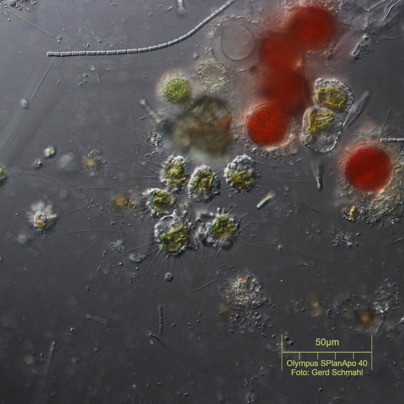

Hier ein paar Impressionen von dem reichhaltigen Bewuchs (von nur einem Objektträgerpaar!), bei dem Hämatococcus farblich die Hauptrolle spielt, wie im Teich überhaupt. Dort ist alles von einem roten Belag überzogen. Aber auch andere Algen haben sich niedergelassen. Es gibt Bakterienrasen und an anderen Stellen dominieren Kragenflagellaten.
Zwei Arten von Schalenamöben, ein Sonnentier und ein Sauginfusor:
Aber auch Arten, die ich eher im Plankton vermutet hätte sind zu finden:
Verschieden Wimperntiere, von denen die großen Trompetentiere besonders häufig waren:
Zuletzt noch zwei schöne sessile Rädertiere, die zusammen mit Stentor das "Großwild" darstellen:
Ich hoffe diese Eindrücke machen Lust auf ähnliche Experimente.

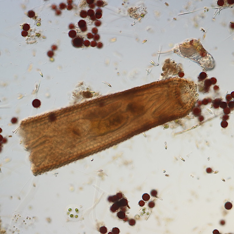

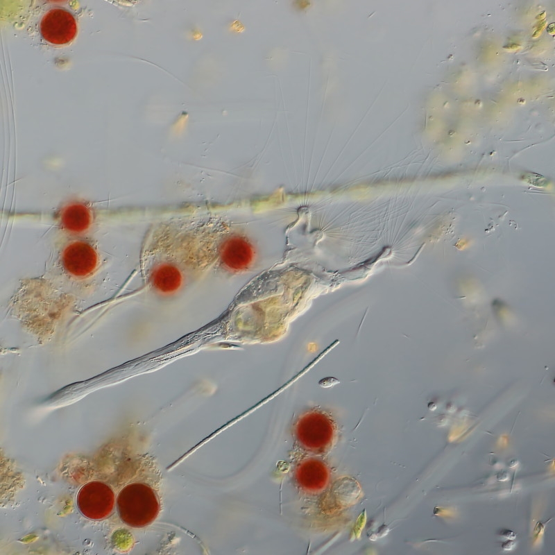

ich habe heute noch ein wenig durch den Aufwuchsdschungel geschlagen. Dabei ist mir das Blumenrädertier Floscularia cf. janus vor die Linse geraten, das seine Hülle mit Detritusperlen bedeckt. Leider hat es sich nicht hervor gewagt, dafür aber Besuch von einem weiteren Rädertier hat:

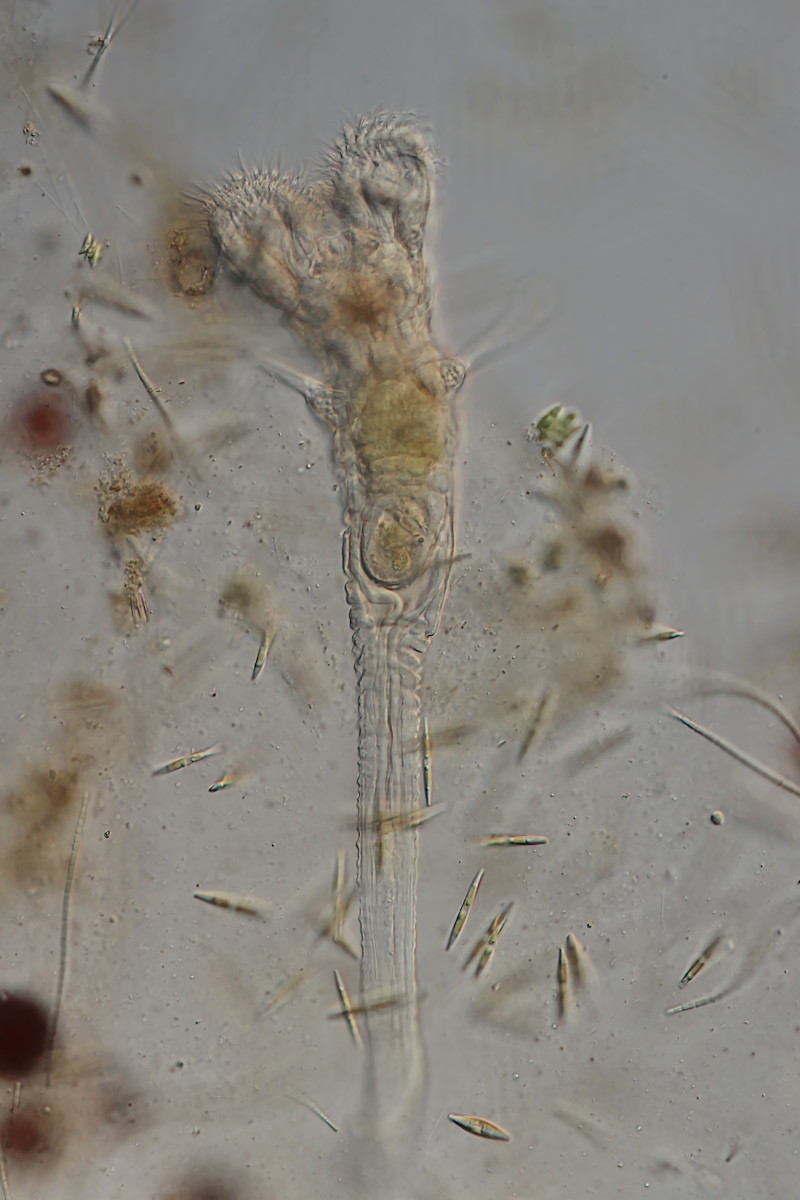

Auch die beiden anderen sessilen Rädertiere möcht ich Euch noch einmal etwas besser abgelichtet zeigen.
Floscularia melicerta ein weiteres Blumenrädertier:
Und ein Reusenrädertier der Gattung Collotheca:
Neben diesem "Größwild" habe ich auch noch sehr kleine Amöben in großen Fressgemeinschaften entdeckt. Davon gab es wirklich sehr viele:
Viel Freude beim Betrachten wünscht
EDIT: Nach Auskunft von Steffen Clauss handelt es sich bei den "Amöben" um Goldalgen (Chrysophyceaedas) der Art Chrysamoeba radians. Eine sehr interessante Spezies, da diese Art sich auch animalisch ernähren könne. Sie bilden Schwärmer und besitzen eine sehr kurzes (lichtmikroskopisch nicht sichtbar) und ein gut erkennbares Flagellum.
