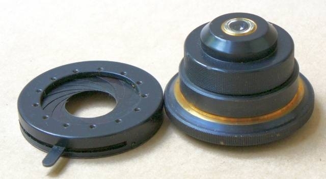

als ich neulich mal wieder bei eBay-Kleinanzeigen nach Kondensoren geschaut habe, erblickten meine entzündeten Augen einen "1,4er Kondensor" für 30 Öcken. Mehr stand nicht dabei und vermutlich wusste der Verkäufer auch nicht mehr. Ich habe mir jedenfalls verkniffen nach weiteren Infos zu fragen, sondern das Ding gekauft. No risk no fun...
Nun ist er eingetroffen und ich habe ihn auch gleich am Zeiss Axioskop getestet. Er ist ausgezeichnet! Ich hatte ja mal einen "original Zeiss"-1,4er von Oliver ausgeliehen und kann sagen, dass der Noname dem Original (mindestens) ebenbürtig ist. Vielleicht sogar einen kleinen Tacken besser. Ok, was die Auflösung von A.P. oder Haslea spicula angeht, kommt er nicht an den Leitz Dunkelfeldkondensor "A 1.20 D" heran, aber dafür ist er für Objekte, die gestackt werden müssen, verwendbar. Das geht nämlich mit den Dunkelfeldkondensor nicht.
Das Teil ist vergleichsweise groß und schwer. Massive Metallkonstruktion mit vergleichsweise großen Linsen. Für den optimalen Effekt muss man ihn recht weit (ca. 1mm) vom Objektträger entfernen. Das braucht zwar ein bisschen mehr Öl, aber dafür lässt er sich in diesem Zustand bestens köhlern. Ich bin jedenfalls höchst zufrieden.
Allerdings: Außer der weißen 1,4 befinden sich keinerlei Ziffern oder Buchstaben darauf. Auch kein Logo. Nicht der leiseste Hinweis, wo/von wem er hergestellt wurde.
Daher nun die eigentliche Frage in die Runde: Kann jemand den Kondensor identifizieren (z.B. Hersteller, dafür gedachtes Mikroskop, ungefähres Baujahr oder gar eine Typbezeichnung)?
Wäre ja nicht schlecht, wenn man nach diesem Kondensor gezielter suchen könnte.
Anbei ein paar Bilder.

Hallo Kai,
Der Kondensor sieht so aus als sei er von Lomo.  Ich habe die selben, sehen genauso aus, nur im besseren Zustand, was den Lack angeht.
Falls jemand eine andere "Idee" weis, kann man mein Hinweis ignorieren.
definitiv KEIN Lomo!
Die haben niemals diese "genoppte" Rändelung verwendet.
Michael K.
Jetzt wo du es sagtst, fällt mir das auch auf  ;).  Aber auf den ersten Blick seht es seht ähnlich aus.
Somit ziehe ich dennoch meine Vermutung zurück.

ich habe den Kondensor (oder zumindest einen sehr ähnlichen) auf der ungarischen Wikipedia gefunden:
https://hu.m.wikipedia.org/wiki/F%C3%A1jl:Kondenzor.jpg
Dort sind Blende und Kondensor getrennt. Deshalb habe ich mal nachgeschaut, ob das bei meinem auch geht. Geht. Wenn man zwei der drei kleinen Madenschrauben in der Blende etwas herausdreht lässt sich diese abnehmen und gibt den Blick frei auf eine 3,5cm Ringschwalbe.
Leider steht in der Wikipedia (auch) nichts über die Herkunft des Kondensors, sondern dieser wird nur als Beispiel für "einen" Kondensor verwendet.
Der Uploader des Bildes heißt "Szőcs Tamás".
"So einen" (vielleicht sogar diesen, denn der besuchte zufälligerweise ein ungarisches Gymnasium) habe ich in Deutschland ausfindig machen können: https://www.hochschule-kirchenmusik.de/hochschule/dozenten/szoecs/
Nunja, Kirchenmusik? Aber warum nicht. Soll ja Leute geben, die vielseitig interessiert sind. Da steht eine Telefonnummer. Vielleicht rufe ich den mal an :)

Hallo Kai,
ich habe mal so interessiert mitgelesen .. kann es sein daß die 3 kleinen Madenschrauben, die auf die Ringschwalbe gedrückt haben, zur Zentrierung der Irisblende gedient haben ?
Gruß, Alex

Hallo Alex,
genau so ist es. Ich musste daher bei der Montage der Blende auch wieder darauf achten, dass die schön in der Mitte sitzt.
