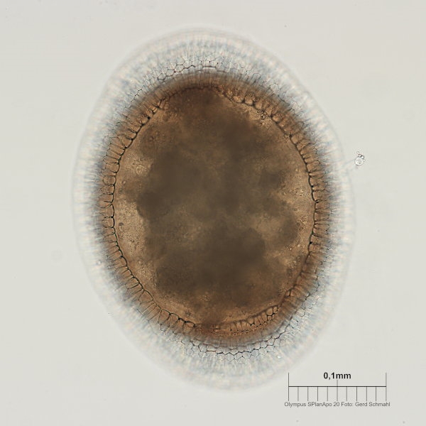

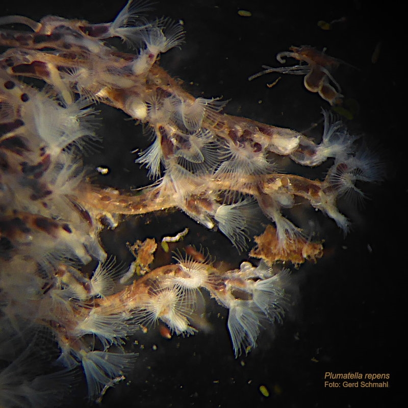

gestern fand ich im meinem kleinen Gartenteich eine etwa Handgroße Kolonie des Moostierchens Plumatella repens, von der ich ein kleines Stück abgerissen habe. Zunächst habe ich die Tiere unter der Stereolupe beobachte. Ihre Wimpernkronen sind kleine Wunderwerke.
Diese Art produziert massenweise Flottoblasten aber auch Sessoblasten, um seine Nachkommenschaft zu sichern. Die Flottoblasten schwimmen nach dem Freisetzten auf der Wasseroberfläche und können so vom Wind in andere Gewässerbereiche getrieben werden oder bleiben im Gefieder von Wasservögeln hängen, die sie dann verbreiten. Um der UV-Strahlung zu trotzen sind sie sehr dunkel eingefärbt, was die mikroskopische Beobachtung sehr erschwert.

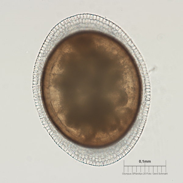

Ich habe aber auch Gebilde gefunden, die nicht schwimmen, durchsichtig sind und die ich deshalb als Sessoblasten ansprechen würde. Vielleicht sind es aber auch noch unreife Flottoblasen, die beim Zerreißen der Kolonie frei gesetzt wurden. Davon habe ich zwei unterschiedliche Schärfenebenen abgelichtet. Einmal die Oberfläche:
Und einmal die Mitte des "Eies":
Weiterhin fand ich interessant, dass eine der zahlreichen Hydras und auch sein Sprössling, die ich mit den Moostierchen zutage gefördert hatte, sich mit den Flottoblasen die "Mägen" vollgeschlagen haben. Ob die Hohltiere die verdauen können?

sehr interessanter Beitrag.
Vor dem dunklen Hintergrund sehen die Moostierchen bezaubernd aus.  Sehr schön fotografiert.

hat die hydra die "flotten" oder eier verschlungen?

für mich sieht es der Farbe nach wie Flottoblasen aus, die in der Hydra stecken. Die eignenen Eier der Hydras sehen ganz anders aus. Sowohl die Flottoblasen als auch die Sessoblasten (Sammelbegriff Statoblasten) sind keine Eier im eigentlichen Sinne. Sie entstehen nicht durch geschlechtliche Vermehrung sondern stellen eingekapselte Individuen dar, die durch Knospung entstanden sind. Deshalb habe ich "Eier" auch in Anführungszeichen gesetzt. Übrigens hat mich Dein Beitrag, in dem Du nach Bestimmung verschiedenster "Eier" gesucht hattest, dafür sensibilisiert die Dinger ordentlich zu fotografieren, denn hier wissen wir ausnahmsweise mal ganz genau zu wem sie gehören.

nun musste bild 3 und 4 nur noch stacken... "dann klappts auch mit der nachbarin". ;)

Du sprichst in Rätzeln oder ich bin zu blöd den Witz mit der Nachbarin zu verstehen. Aber ja hier ist der Stak aus den beinen Bildern:
