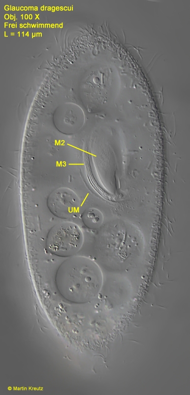

Hier nun eines meiner Exemplare noch frei schwimmend. Man erkennt an der Mundöffnung rechts den schwachen Boden der undulierenden Membran. Die KV liegt rechts unterhalb der Mitte:
UM = undulierende Membran
M2-M3 = Membranellen

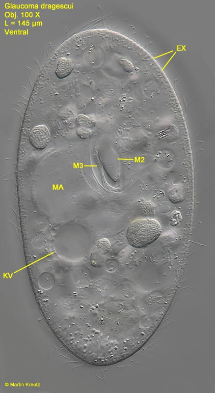

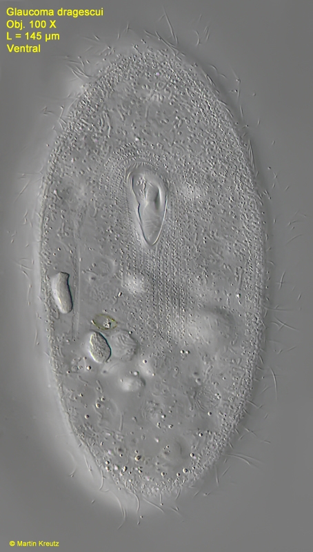

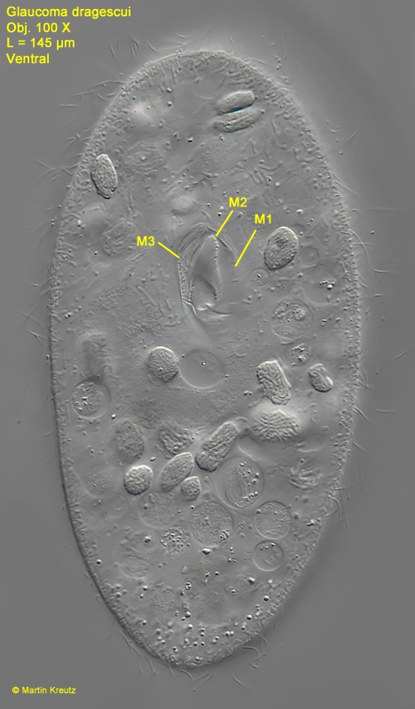

Diese Anordnung der Merkmale und auch die Größe von > 100 µm sprechen für Glaucoma dracescui (soll so groß wie Epenardia myriophylli werden, also 90 - 200 µm). Hier vier weitere Fotos von einem leicht gequetschten Exemplar. Sie zeigen den Makronukleus und die rechts, unterhalb der Mitte liegende KV. Außerdem ist der Saum von unscheinbaren Extrusomen sichtbar:
KV = kontraktile Vakuole
MA = Makronukleus
EX = Extrusomen
M1-M3 = Membranellen
Die Mundbewimperung, Lage von KV und Ma, die Größe sowie der Extrusomensaum sprechen für Glaucoma dragescui. Ein entscheidendes Merkmal, nämlich die präorale Naht (sie Zeichung von Foissner oben), konnte ich leider nicht erkennen. Liegt sie wie ein Scheitel auf der linken Seite (und nicht mittig, das wäre Epenardia) wäre die Zuordnung Glaucoma dragescui meines erachtens sicher. Aber so bleibt eine gewisse Restunsicherheit, bis zum nächsten Wiedersehen.
