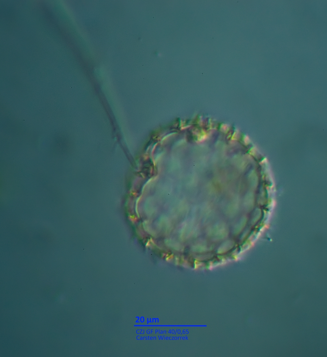

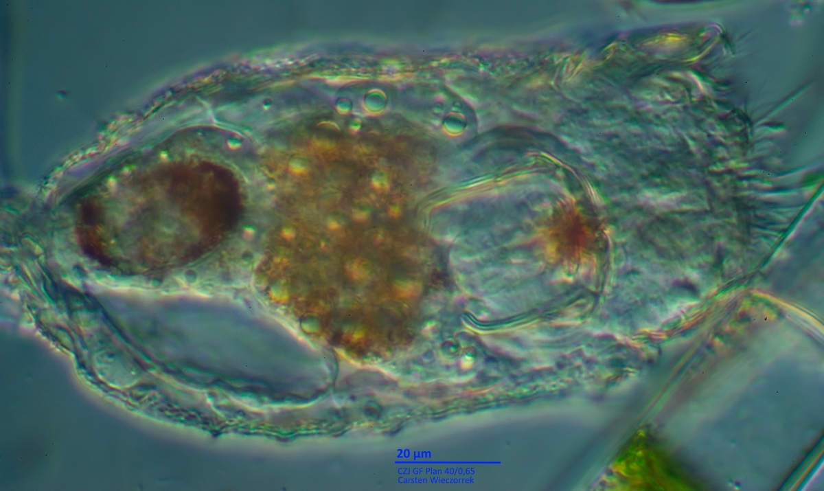

In Bild 1 zeige ich eine recht große Schalenamöbe Arcella sp. Die ist zwar nichts besonderes, ich finde das Bild aber ganz nett:
Bild 1 : Arcella sp.

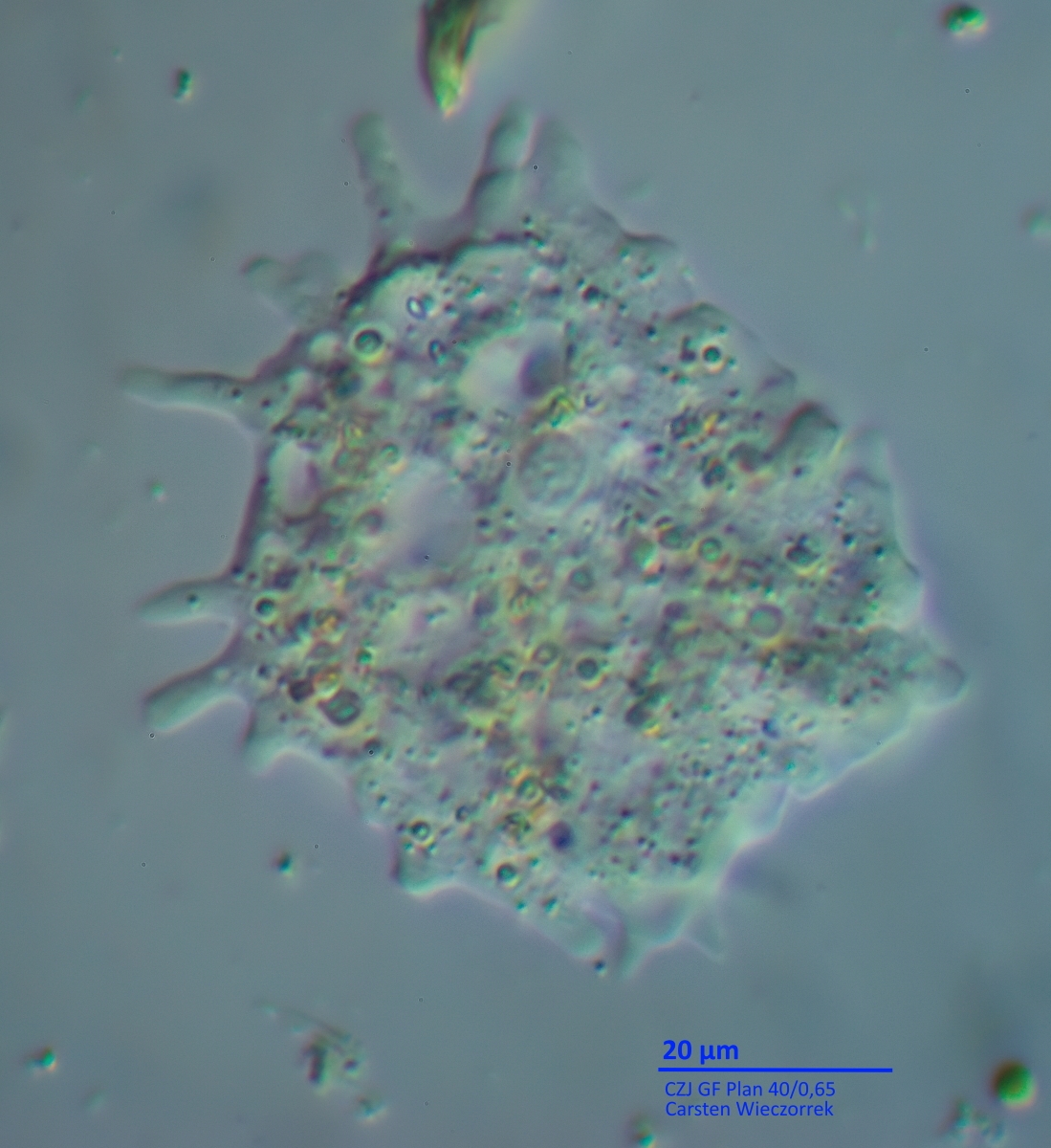

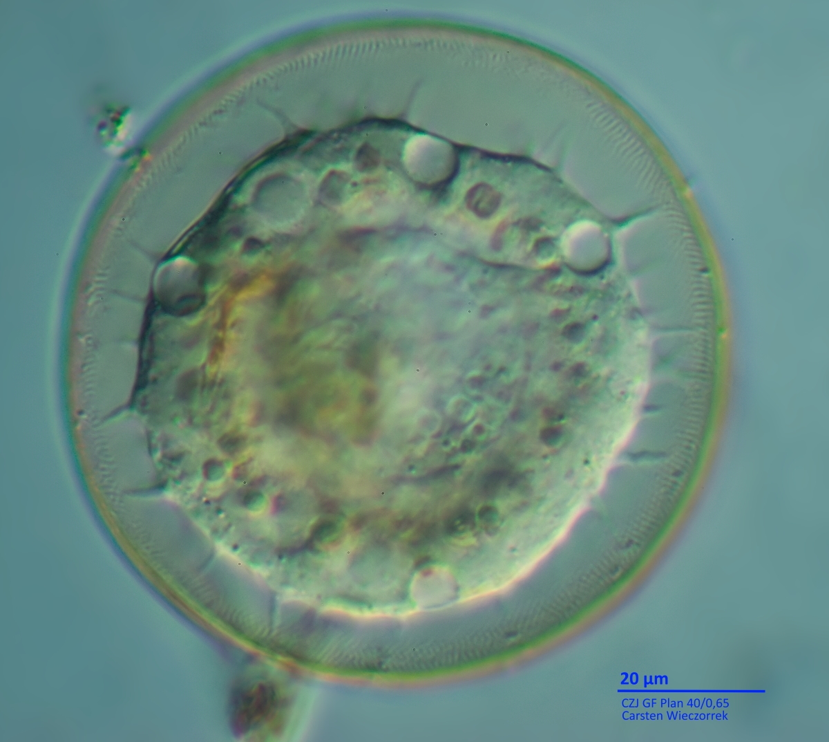

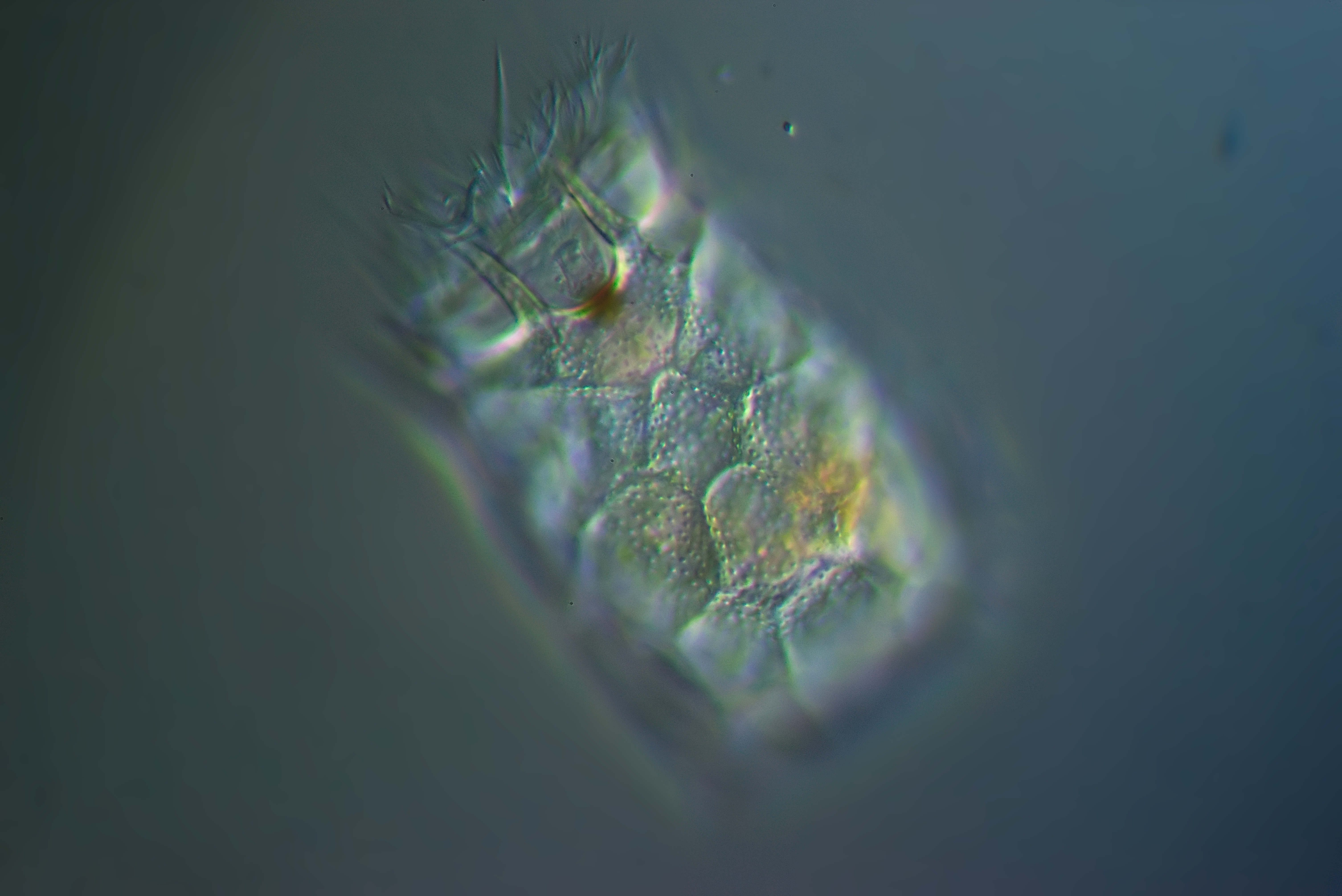

Bild 2 zeigt eine "einfache" Amöbe. Im Gegensatz zu Schalenamöben habe ich in dem Seerosenwasser nur sehr wenige davon entdecken können. Aufgrund der grünen Körnchen rate ich eine Pelomyxa sp.
Bild 2 : ev. Pelomyxa sp.

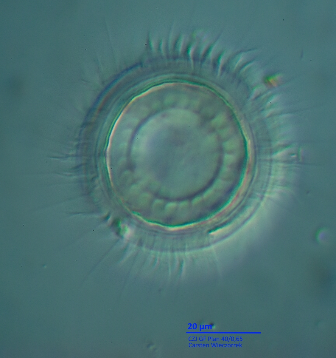

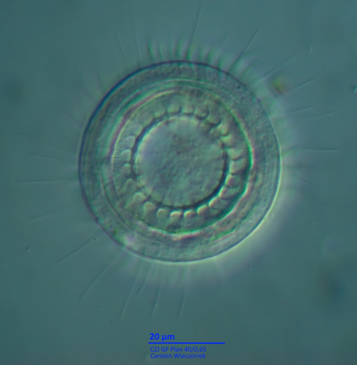

Bild 3 zeigt ein Allerwelts-Rädertier, ich denke aus der Gattung Brachionus. Davon gibt es bereits seit Ende Winter sehr viele Tiere in meinem Teich.
Bild 3 : Brachionus sp.

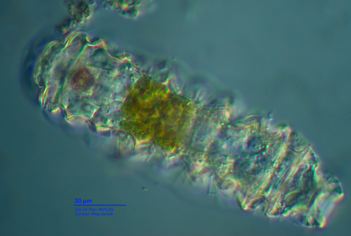

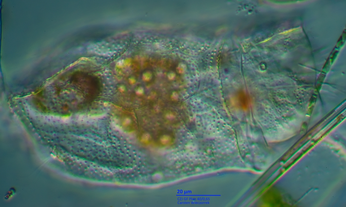

Jetzt wird es spannend, die Bilder 4 bis 6 zeigen wieder ein Rädertier: Taphrocampa selenura, das Raupenrädertier. Das habe ich noch nie gesehen.
Bild 4 : Taphrocampa selenura
Bild 5 : Taphrocampa selenura
Bild 6 : Taphrocampa selenura

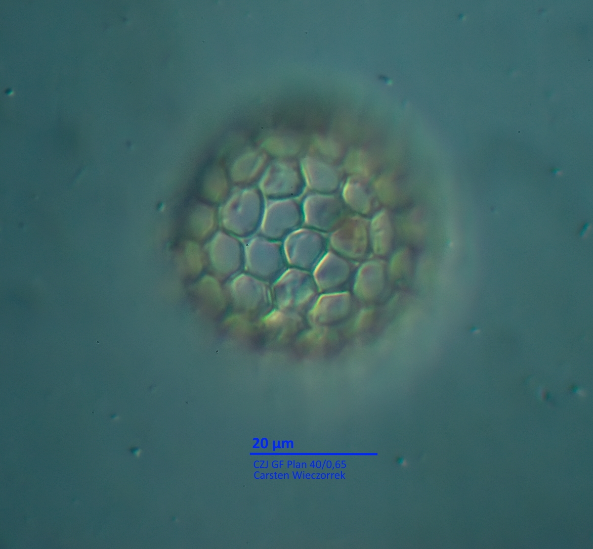

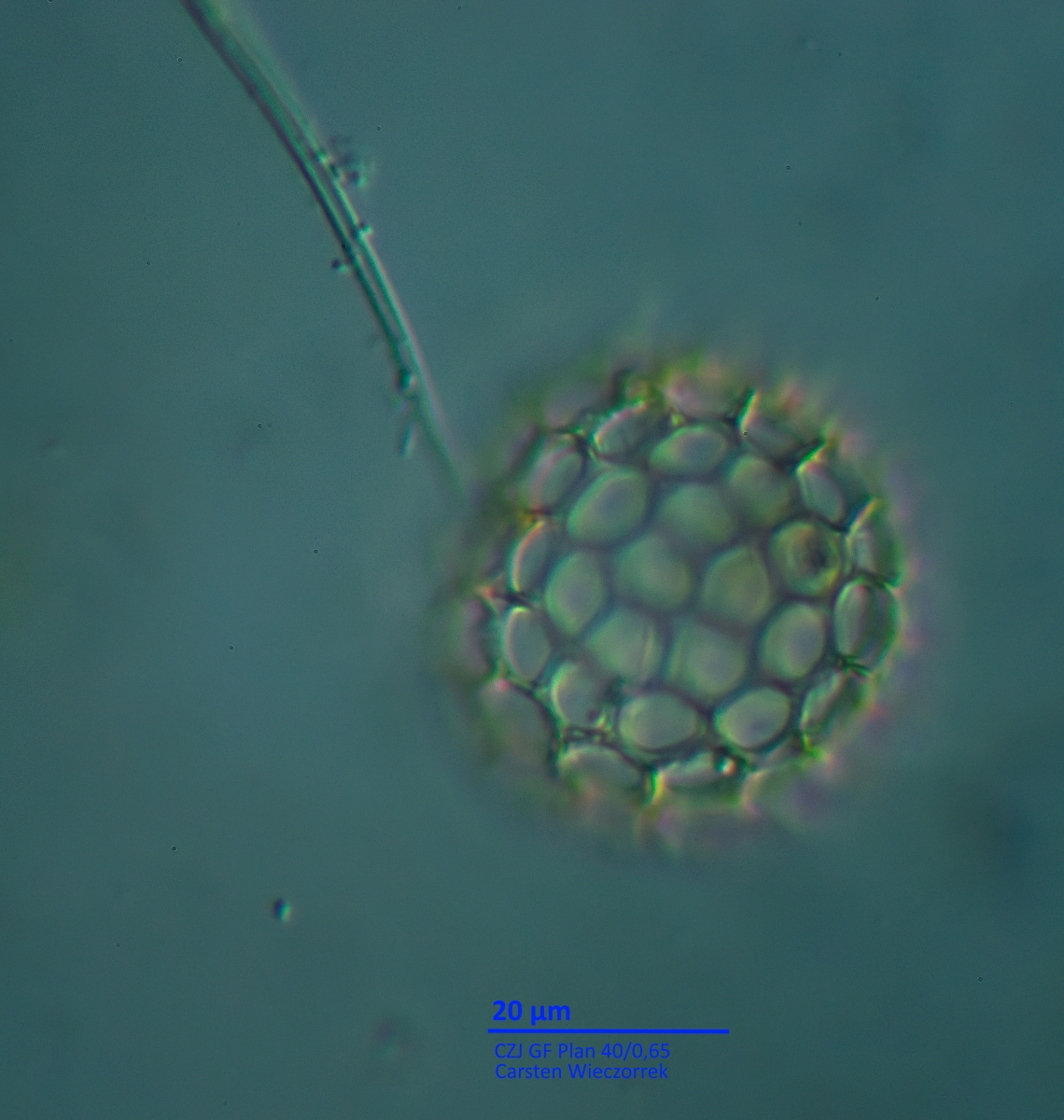

Und wieder ein persönliches Highlight des gestrigen Beobachtungsabends: die Schalenamöbe Clathrulina elegans. Auch bekannt als Kugelkäfig-Sonnentier. Im Wassertropfen ist es noch bei den Sonnentieren untergestellt, es soll aber mittlerweile als Amöbe gelten. Dafür gibt es die drei Bilder 7 bis 9. Clathrulina kommt bei mir nicht gerade häufig vor, aber ein Tier habe ich auf jedem Objektträger gefunden.
Bild 7 : Clathrulina elegans
Bild 8 : Clathrulina elegans
Bild 9 : Clathrulina elegans

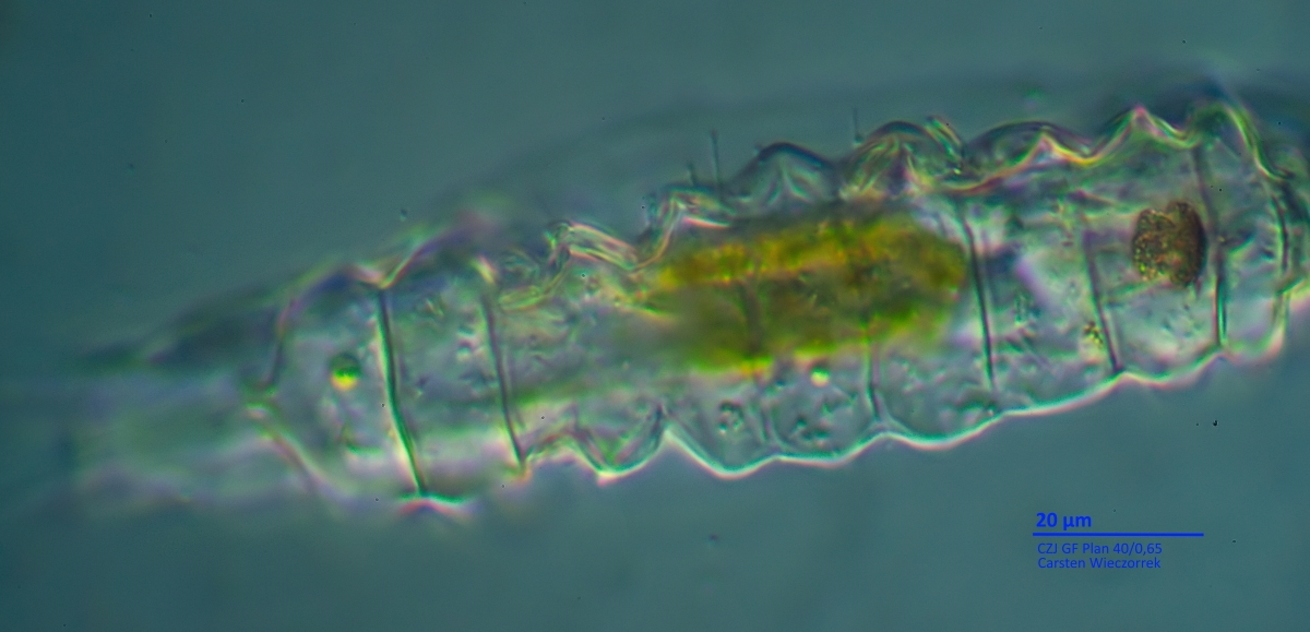

Die Bilder 10 bis 12 habe ich wieder einem Rädertier gewidmet. Ich halte es für Cephalodella sp. Das dritte Bild zeigt ein Detail aus dem "Schwanzende".
Bild 10 : Cephalodella sp.
Bild 11 : Cephalodella sp.
Bild 12 : Cephalodella sp.

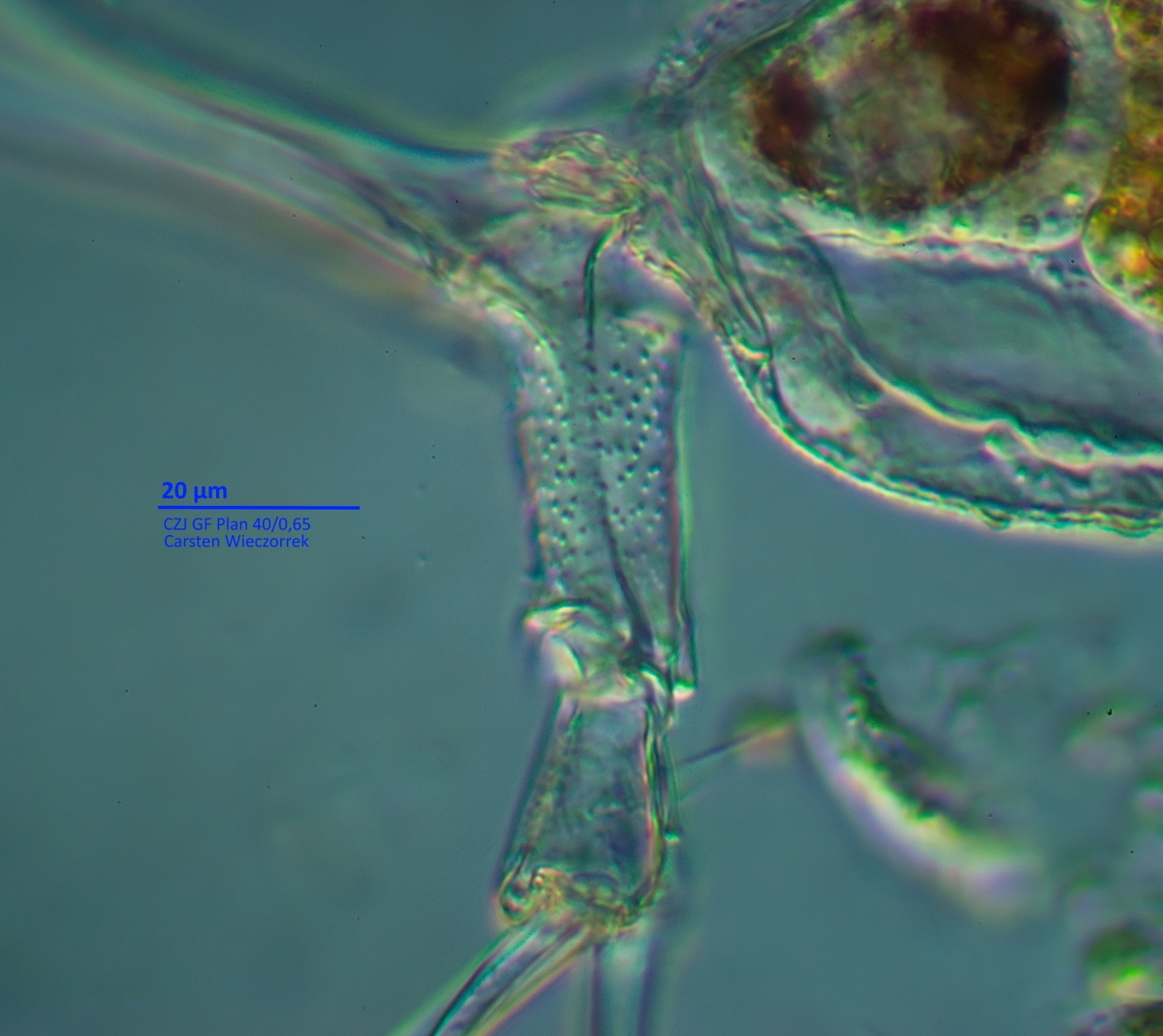

Die Polypenlaus Trichodina pediculus scheint in meinen Teich häufig zu sein, auch wenn  ich da noch nie Süßwasserpolypen gesehen habe. Auf jedem Objektträger hatte ich so zwischen 3 und 4 Tiere. Diesem Tier widme ich die Bilder 13 bis 15. Auf dem letzten Bild kann man die beiden Enden des U-Förmigen Makronukleus sehen.
Bild 13 : Trichodina pediculus
Bild 14 : Trichodina pediculus

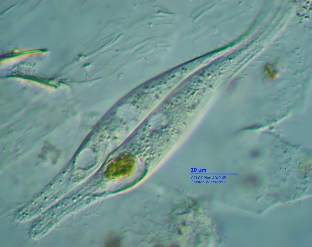

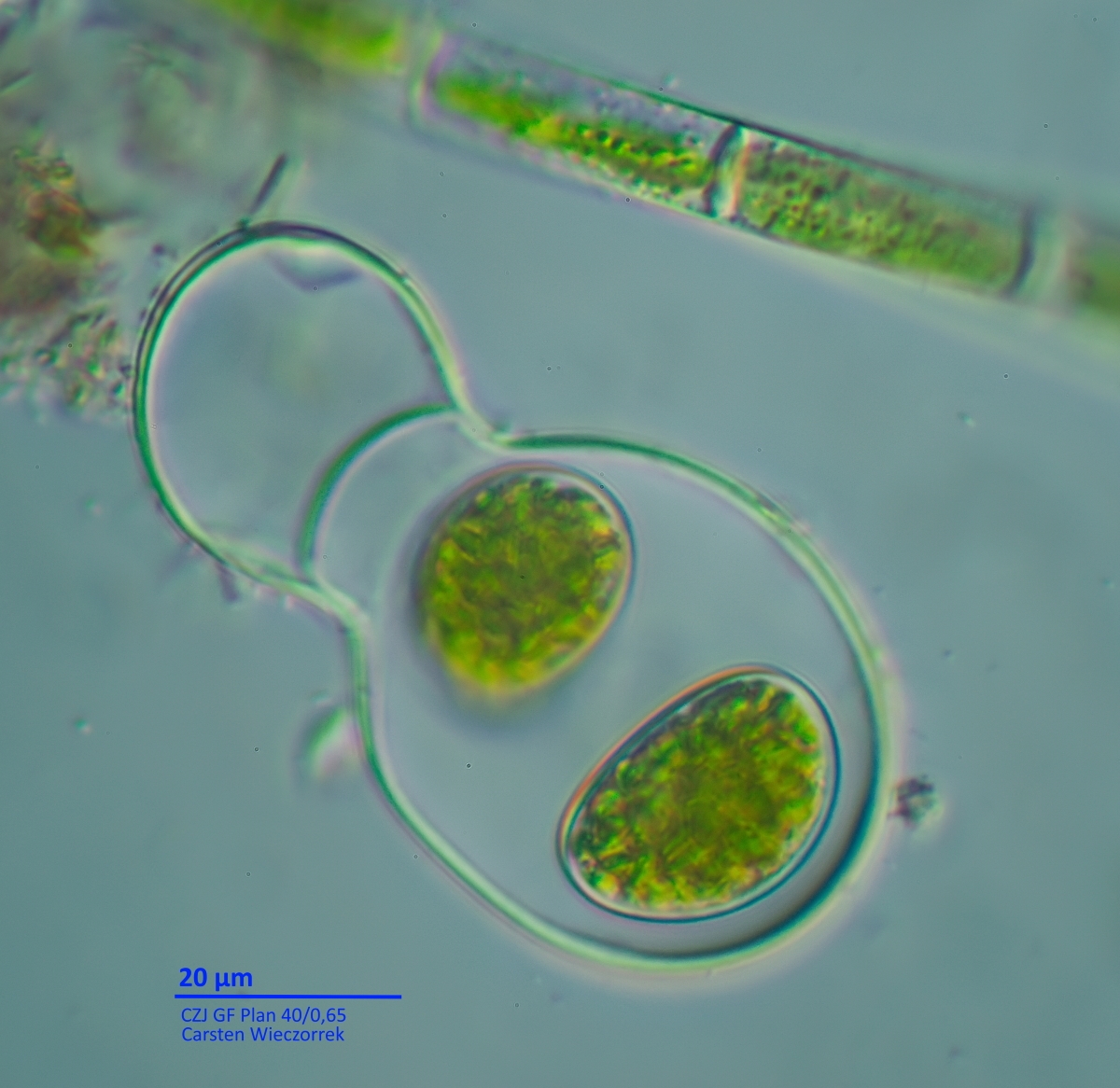

Bild 17 zeigt wohl Litonotus cygnus in Konjugation. Das Bild ist nicht ganz so schön, die befinden sich innerhalb einer toten Algenzelle!
Bild 17 : Litonotus cygnus

Hallo Carsten,
ob Bild 2 wirklich eine Pelomyxa ist? Da habe ich Zweifel. Bei Bild 3 denke ich eher an eine Keratella, aber dafür hättest Du den Panzer vollständig scharf abbilden, bzw mehrere Fotos machen sollen. Überhaupt meine ich, dass Hellfeld besser gewesen wäre. Mir erscheinen die Bilder ein wenig unscharf.
