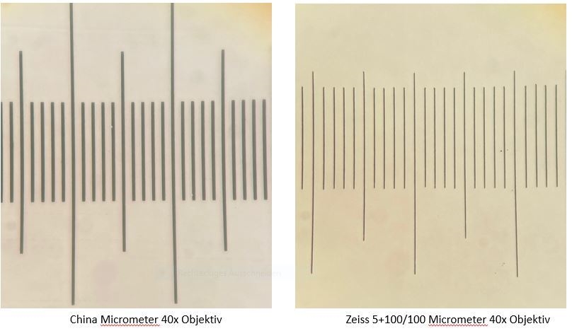

Liebe "Geiz ist geil" Fanatiker,
mit Amusement habe ich diesen Thread gelesen. Und natürlich habe ich mir vor Jahren auch schon so ein China Micrometer gekauft. Bei dem Preis kann man ja nicht widerstehen.
Aber - und es wundert mich schon sehr, dass das bisher keiner angesprochen hat:
es gibt sie die Unterschiede zwischen der China Ware und der guten alten Deutschen Qualitätsware aus dem Hause Zeiss:
beim 10er Objektiv noch nicht so massiv sichtbar:
beim 40er dann schon sehr markant:
Also ich würde beim Messen ja schon gerne noch etwas von meinem zu messenden Objekt sehen und der Zeiss Micrometer lässt da deutlich mehr Sicht auf das Objekt zu! Sorry wenn ich das jetzt etwas überspitzt ausgedrückt habe. Auch wenn angeblich die lithographischen Techniken deutlich fortgeschritten sind stellt der Zeiss Micrometer der vor über 50 Jahren gefertigt wurde die China Ware hier deutlich in den Schatten.
Hallo Stephan,
ich denke, dass dies doch sehr davon abhängt wie man seine Objekte vermisst. Offensichtlich gibt es Menschen, die ein Objekt auf das Objektmikrometer legen und dann unter dem Mikroskop messen. War mir völlig neu und mir wäre auch neu, dass dies Sinn und Zweck des ganzen ist, denn bei 100er Vergrößerung klappt das selbst mit einem Zeiss nicht mehr.
Ich nutze Sie ausschließlich um Okularmikrometer zu eichen um hierrüber direkt zu messen bzw. Kameras um den Pixel/µm Ration zu berechnen.
Hierfür müssen nur zwei Dinge gegeben sein. Sie Skala muss korrekt und gut ablesbar sein.

raimcomputi
Also ich brauche so ein Mikrometer eigentlich nur, um damit die Software meiner Kamera zu kalibrieren. Gemessen wird dann direkt mit der Kamerasoftware. Auf die Idee, das zu messende Objekt auf das Mikrometer zu legen, wäre ich auch im Leben nie gekommen. Geht das denn überhaupt? Zumindest bei höheren Vergrößerungen kann man doch entweder nur das Mikrometer, oder das daraufliegende Objekt scharf stellen. Aber doch niemals beides gleichzeitig.
Ich habe zu meinem gebrauchten Motic-Mikroskop vom Verkäufer auch so ein Mikrometer mit dazu bekommen. Das ist so ein typisches Chinamikrometer. Aber die Qualität ist excellent. Selbst in den höchsten Vergrößerungen ist alles gestochen scharf. Super glatte Kanten. Fast schon perfekt, würde ich sagen. Die einzelnen Striche der Messskala habe eine Breite von genau 3 Mikrometer. Also da kann man wirklich nichts negatives sagen. Da habe ich schon ganz andere Qualtät in den Händen gehabt.
