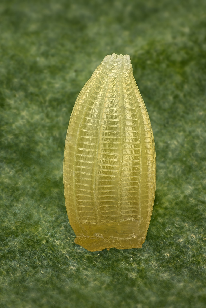

leider bin ich in diesem Jahr etwas zu spät und die Sporangien sind alle geplatzt. Trotzdem will ich 2 Bilder mit UV-Anregung zeigen. Wesentlich dabei, dass ich nicht nur die UV-LED @365nm nutze, sondern auch noch ein UV-Filter mit sehr steilen Kanten (Baader U-Filter). Weiter darf man als Sperrfilter für das angeregte Spektrum kein übliches Schott GG-Glas nehmen, da diese Gläser bereits eine Eigenfluoreszenz zeigen. Folienfilter oder IF-Filter sind hier der bessere Weg. So gelingt es gut das ganze sichtbare Spektrum von blau bis rot zu erhalten.

nachdem Kurt hier den Tüpfelfarn (Engelsüß) gezeigt hatte, habe ich doch noch, nach längerer  Suche, ein paar Wedel gefunden. Diesen Farn gibt es wohl nicht so häufig hier in der Gegend. Ein Tipp von einer Biologin beim LBV hat mir dann geholfen.
Nun, unter dem Mikroskop zeigte sich, dass die Autofluoreszenz sowohl bei Blauanregung, wie auch bei UV relativ schwach ist, verglichen mit den anderen Farnen, die ich hier schon gezeigt  hatte. Allerdings zeigen die Sporen selbst eine starke Autofluoreszenz, was bei den anderen Farnen wiederum nicht so ausgeprägt war. Wie dem auch sei, hier sind ein paar Bilder vom Engelsüß bei UV-Anregung.
Bild 1: Tüpfelfarn
Bild 2: Tüpfelfarn, Sorus, UV-Anregung, Bildbreite 3,2 mm
Bild 3 und 4: Sporenbehälter (Sporangien), UV-Anregung, Bildbreite 1,75 mm bzw. 1,1 mm
Bild 5 und 6: Sporen, UV-Anregung, Bildbreite 0,65mm bzw. 0,25 mm
