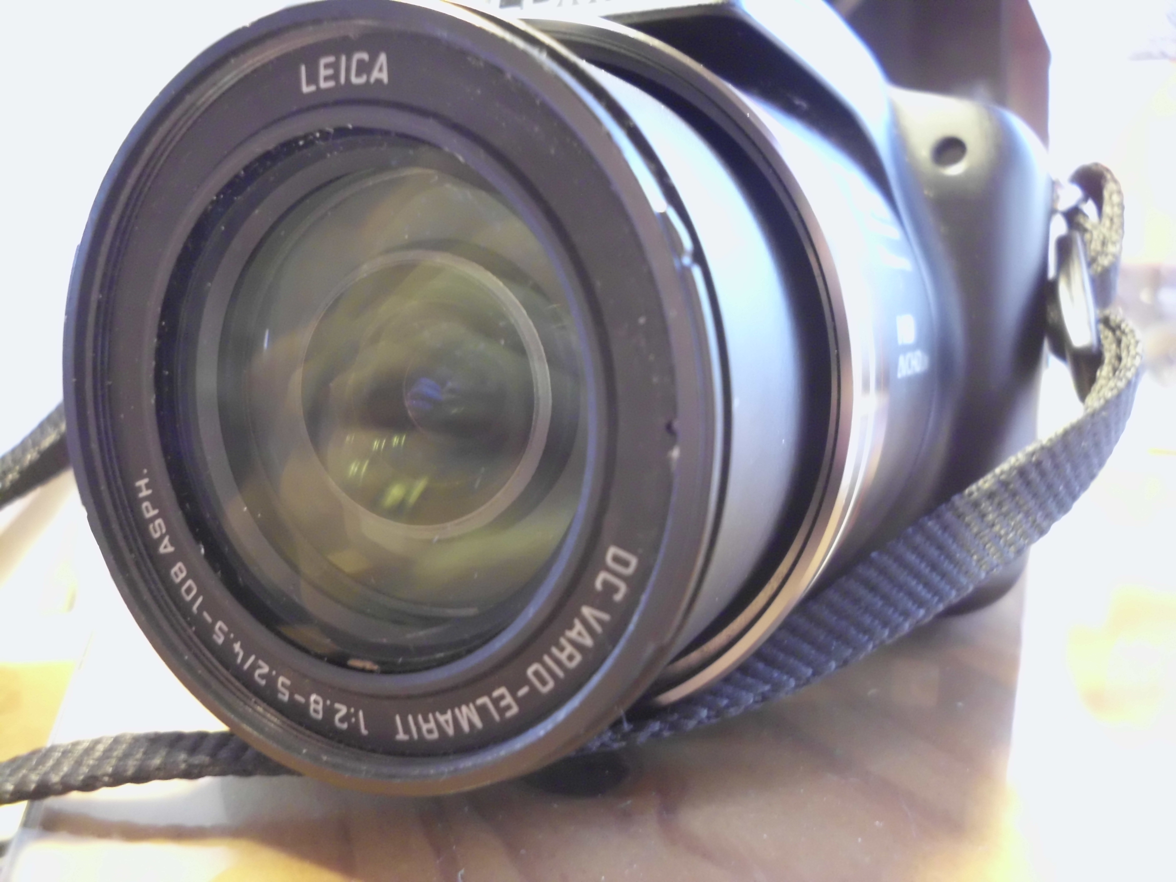

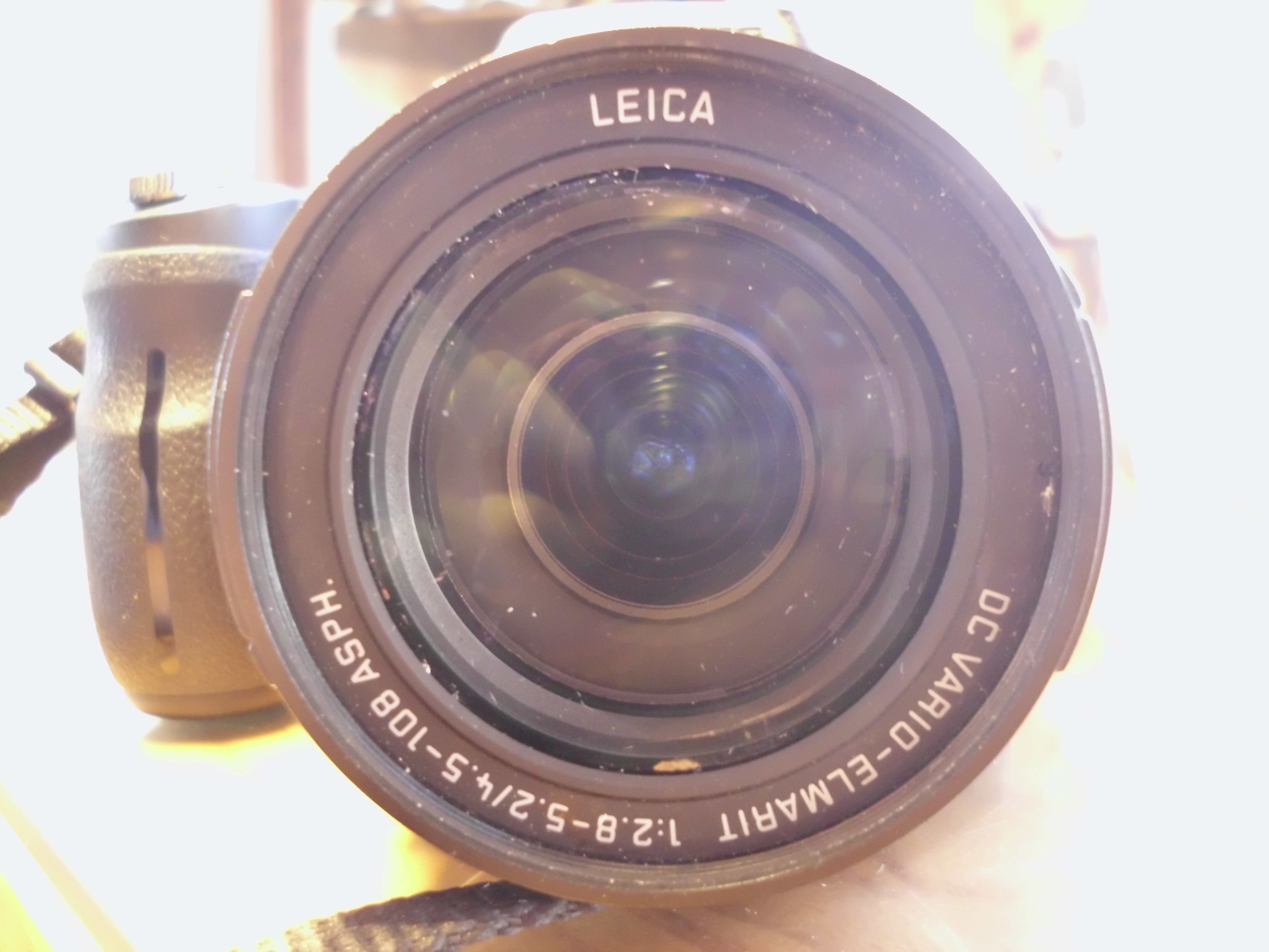

Wisst ihr, ob es Adapter für Bridgekameras gibt?
Meine Bridgekamera hat so eine Art Bajonettverschluss.
Ich habe ein paar Fotos davon gemacht, und den Durchmesser (55 mm) ermittelt, siehe Fotos:
https://i.postimg.cc/mRBQwfRK/1-4.jpg
https://i.postimg.cc/SxTtDkRM/1-1.jpg
https://i.postimg.cc/RMJTjcb8/1-2.jpg
https://i.postimg.cc/9mtyh1Px/1-3.jpg
https://i.postimg.cc/15dZTSkx/objektiv.png
Hubert

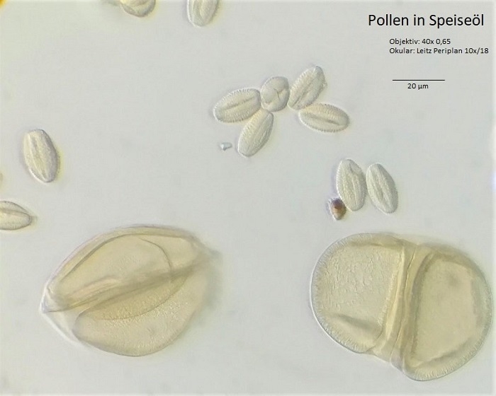

bei deinem Biolux NV wäre eine Smartphoneadaption sicher eine gute, vielleicht sogar die vernünftigste Lösung. Ich fotografiere ebenfalls meist mit dem Smartphone, da das relativ unkompliziert funktioniert und sich die Bilder durchaus sehen lassen können. Für Dokumentationszwecke m. E. mehr als brauchbar.
Meinen Adapter habe ich für unter € 15,- online gekauft.
Hier mal ein Bild, mit dem Smartphone durch das Biolam fotografiert:
Mit etwas Mühe und ein wenig Bildbearbeitung lässt sich auch noch durchaus mehr herausholen. Wenn nicht, liegt's eher am Biolux NV  als am Smartphone.
Alex

Hey,
danke für den Tipp. Die Aufnahme kann sich sehen lassen!

So ein Adapter für meine Bridgekamera wäre ideal und ist preislich ja auch bezahlbar... Nur konnte ich keinen finden. Ich weiß auch nicht, ob das überhaupt gescheit funktioniert. Vielleicht muss ich mir so ein Adapter selber bauen, und hoffen dass das dann auch klappt.
Hubert
