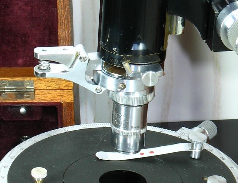

ich besitze kein Zeiss Polmikroskop, aber wenn der Steckschuh einem abgebildeten Foto entspricht und der Präparatetisch drehbar gelagert ist, könnte es sich um ein Polarisationsmikroskop handeln.

So einen Schieber habe ich an einem Polarisationsmikroskop von Zeiss Jena aus DDR-Zeiten.

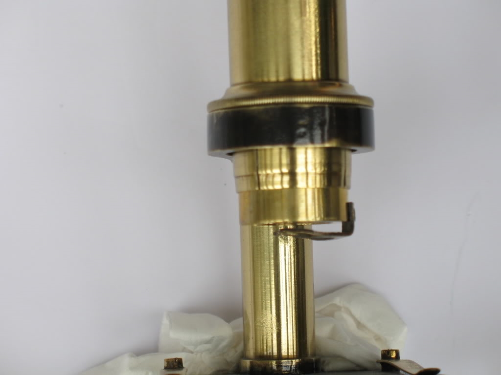

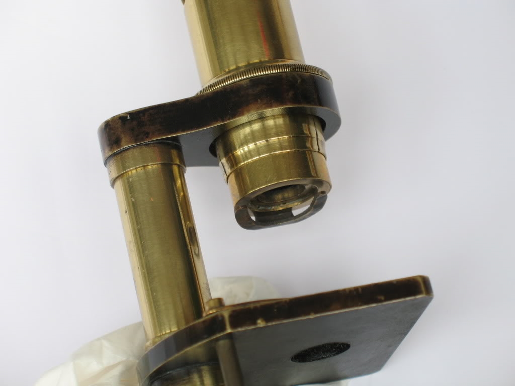

Der Tubus dieses alten Mikroskopes ist unten stumpf mit einer Platte verschlossen mit zentraler Bohrung für das Licht und einer runden Vertiefung , in die eine Scheibe mit 15 mm Durchm. passt. Das Ganze wird von einer Hufeisen förmigen Klammer festgehalten. Die Klammer ist seitlich am Tubus angeschraubt. Das kann ja nur die Basis eines Objektives sein, das statt eines Gewindes  eine Platte hatte. Und das von Zeiss Jena!
[/img][/img]
Es ist eigentlich ein Allerweltsmikroskop, wäre da nicht die ungewöhnliche Objektivhalterung und die niedrige Fertigungssnummer von ausgerechnet Zeiss Jena. Was meinen die historisch bewanderten Kollegen?

die Experten für antike Mikroskope werden sagen können, ob auch mit diesen Klemmethoden gearbeitet wurde.
Es könnte sich aber auch um eine Hilfs-Reparaturlösung handeln, weil das RMS-Gewinde sich zu sehr abgenutzt hat und die Objektive nun auf diese Art befestigt werden. Bei teuren Apochromaten wäre ich da etwas vorsichtig.. ;)

es gibt kein Gewinde auch kein verschlissenes. Man sieht auch keine Spuren von späterer Bearbeitung. Allesglattes Messing. Das Mikroskop-Stativ ist irgendwie um 1960 im meinen Besitz gekommen.[/img]
