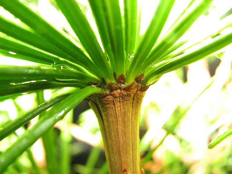

Bild 1: Phyllokladien und Blätter der Schirmtanne (Makro mit Canon PS S3IS)
Die kleinen, braunen, dreieckigen Blätter finden sich am Ansatzpunkt der wirtelförmig stehenden Phyllokladien.

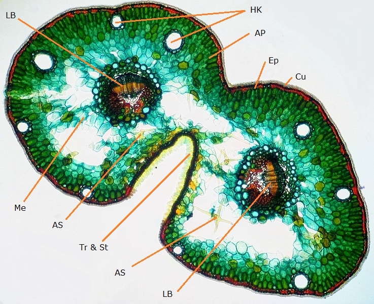

Nun zu den Querschnitten der Phyllokladien. Die Schnittdicke beträgt 130 µm, geschnitten wurde auf dem Zylindermikrotom eingeschlossen in Holundermark.
Bei den dünneren Schnitten war das sehr 'fluffige' Mesophyll nicht ansatzweise zusammenhängend darzustellen. Die Schnitte zerfielen in einen Ring aus Epidermis und Palisadenparenchym (bzw. auf der Unterseite Schwammparenchym), zwei Leitbündelscheiden und etwas Mus und ein paar Astrosklereiden aus dem Mesophyll.
Leider zeigen die Bilder auch die Nachteile solch dicker Präparate, aber dünnere zusammenhängende Schnitte habe zumindest ich auf dem Zylindermikrotom nicht hinbekommen.
Die Schnitte wurden für ca. 2 Stunden in AFE fixiert, gespült und anschließend Wacker W3A gefärbt. Eingedeckt wurde über Isopropanol in Euparal.
Die Technik: Leica DME, C-Plan bzw. 5x N-Plan Objektive, Hermannscher Kameraadapter und Canon Powershot A520.
Bild 2a/b: Phyllokladium im Überblick, Vergrößerung 50x, Bild 2b mit Beschriftung; Stapel aus 22 Bildern.

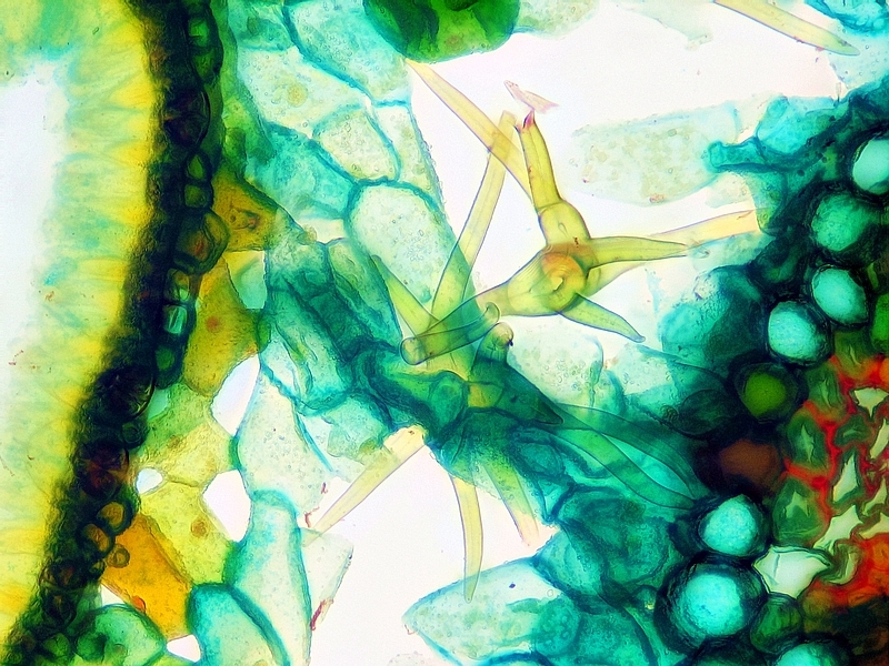

Bild 3: Eines der beiden Leitbündel, Vergrößerung 200x, Stapel aus 10 Bildern.

Bild 5: Astrosklereiden, Tiefe des Bildes in z-Richtung ca. 90 µm, Vergrößerung 200x, Stapel aus 70 Bildern.

Edit 18.01.2014: verschwundene Bilder wieder hoch geladen und Bild 2b mit Beschriftung ergänzt.
