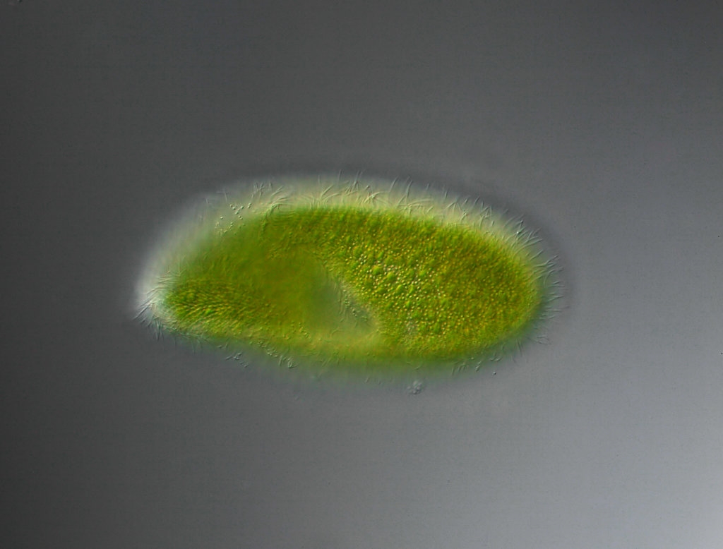

Hallo Zusammen,
Vor der Haustüre habe ich seit Monaten ein Glas mit Wasser und Moos stehen.
Da meine Tochter Wasserproben mit in den Biologieunterricht nehmen durfte, die sich dann alle Kinder am Mikroskop anschauen konnten, hatten wir uns auf die Suche nach interessanten und gleichzeitig für die Schüler ergiebigen Proben gemacht.
Neben einem Heuaufguss und einer Euglenakultur wurden wir überraschenderweise in o.g. Glas fündig, welches reichhaltig mit dem grünen Pantoffeltier paramecium bursaria besiedelt ist  :)
Hier ein paar erste Bilder mit dem Leitz-DIC am Orthoplan (alle mit dem 40er Objektiv) und gleich eine Frage:
Warum besitzen einige Tierchen so viele dieser orangenen "Organellen" und andere wiederum gar keine?

Hallo Diana,
auf dem ersten deiner "langweilig platten Bilder" ist ganz wunderbar zu erkennen, daß es im Cytoplasma viele kleine, grüne Zoochlorellen gibt, die dort als Symbionten leben. Und dann gibt es in Nahrungsvakuolen (deshalb der "Hohlraum" drumherum) eine große, koloniebildende Grünalge (Pandorina morum?), die von P. bursaria gefressen wurde und sich in unterschiedlichen Stadien der Verdauung befindt, wodurch die unterschiedlichen braunen Farbtöne zustande kommen.

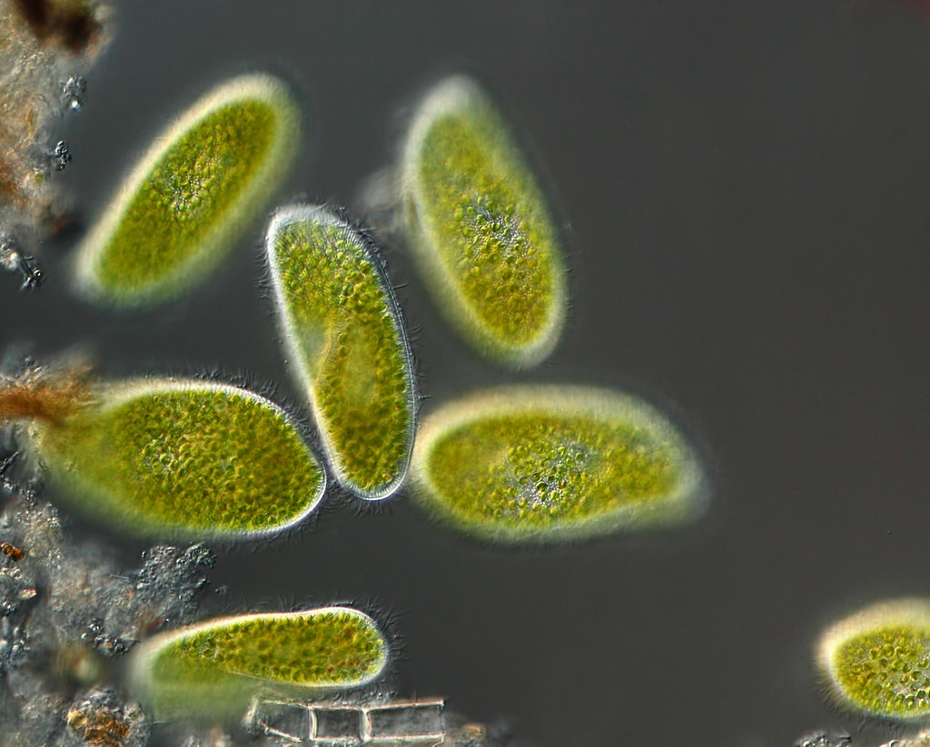

Hallo Zusammen,
Heute wollte ich mal keine plattgedrückten Pantoffeltierchen fotografieren, sondern deren natürliche Körperform wiedergeben.
Daher habe ich folgende Bilder (außer dem ersten) mit sehr hoher Schichtdicke gemacht, was natürlich zu Lasten der Gesamtbildschärfe geht.
Mit dem 100er und Blitz war das zudem ein elendes Geduldsspiel. Die lichtscheuen Viehcher sind sauschnell und in Ruhe nachfokussieren etc. war nicht drin.

Hallo Diana,
also ich finde die Bilder klasse und denke auch dass das nicht viel besser geht😀
lg
Anne

Liebe Diana,
mir gefallen Deine nicht geplätteten Paramecien auch sehr gut!
Zweifelsohne haben wir uns alle an den Anblick maximal gebügelter Objekte gewöhnt, weil es eben die übliche Darstellung der Mikrolebewesen ist und sich auch bestimmte Bestimmungsmerkmale nur so darstellen lassen. Das entspricht jedoch oft nicht deren tatsächlicher Gestalt bzw. Körperform, wie man unschwer erkennt, wenn man sie im "Freiwasser"- sprich, unter dem Inversmikroskop - betrachtet.
Mir kommt es immer ein wenig so vor, als würden wir einen Menschen "so" fotografieren  ;)
Siegfried

Hallo Diana,
sehr schöne Paramecium bursaria Bilder von Dir, besonders von den selten gezeigten "Freischwimmern". Ich kenne das Problem der Verfolgung von Freischwimmern mit dem 100 X zu Genüge, auch wenn ich hier im Forum meist geplättete Exemplare zeige.
Was die orange-grünen Nahrungsvakuolen in machen Exemplaren angeht, habe ich eine alternative Erklärung zu Bernd seiner. Ich halte dies für symbiontische Algen (Chlorella), welche zwecks Bestandkontrolle der Verdauung zugeführt werden. Die Algen vermehren sich bei guten Bedingungen stark und Paramecium muss die Population in Schach halten. Dazu werden überschüssige Algenzellen entweder molekular markiert und zur Verdauung freigegeben oder über die Cytopyge einfach ausgeschieden. Eine Clorella-Zelle ist ziemlich genau 5 µm groß. Daraus kann man schließen, dass der Inhalt der Nahrungsvakuolen etwa 20 µm misst. Das wäre für Pandorina morum (ca. 40 µm) sehr klein. Außerdem ist Paramecium bursaria nicht als ausgewiesener Algenfresser bekannt, sondern steht mehr auf Bakterien. Algen werden meist als Beifang mitgeschluckt.

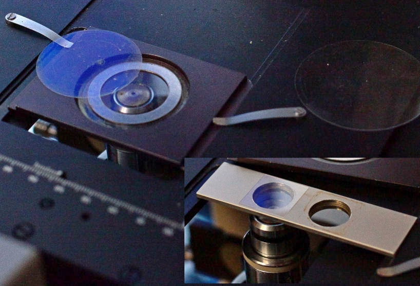

Hallo Martin -
an meinem Axiovert 35 habe ich lange Zeit DIK mit dem Kondensor 44 52 48 (Frontlinse 1,4) betrieben (wird im Zeiss TH bei den Axioskopen erwähnt) und damit auch mit einem PlanApo 63x/1,4 bzw. 100x/1,4 (AA 0,09 mm) Protisten betrachtet, die sich am 0,17 mm Boden der Küvette eine Ruhepause gönnten. Dazu hatte ich auch geeignete Küvetten mit 0,17 mm "Deckglas" gebastelt (siehe Foto), die bei einer Schichtdicke des Mediums von 1 mm immer noch doppelte Immersion mit Köhlern erlaubten.
War alles sehr schön - allerdings auch eine sehr umständliche Sache, die beim unvorsichtigen Einschwenken des Kondensors auch manchen Bruch verursachte weshalb ich diesen erst nur noch Trocken eingesetzt, dann für Finanzierungszwecke verkauft habe und fürderhin am Axiovert 35 nur noch einen 0,9 Klapp Phase verwendete.
Es ist sicher kein Zufall, dass Zeiss für DIC und Ph bei den neueren Inversmikroskope keine 1,4-Kondensoren mehr liefert!
