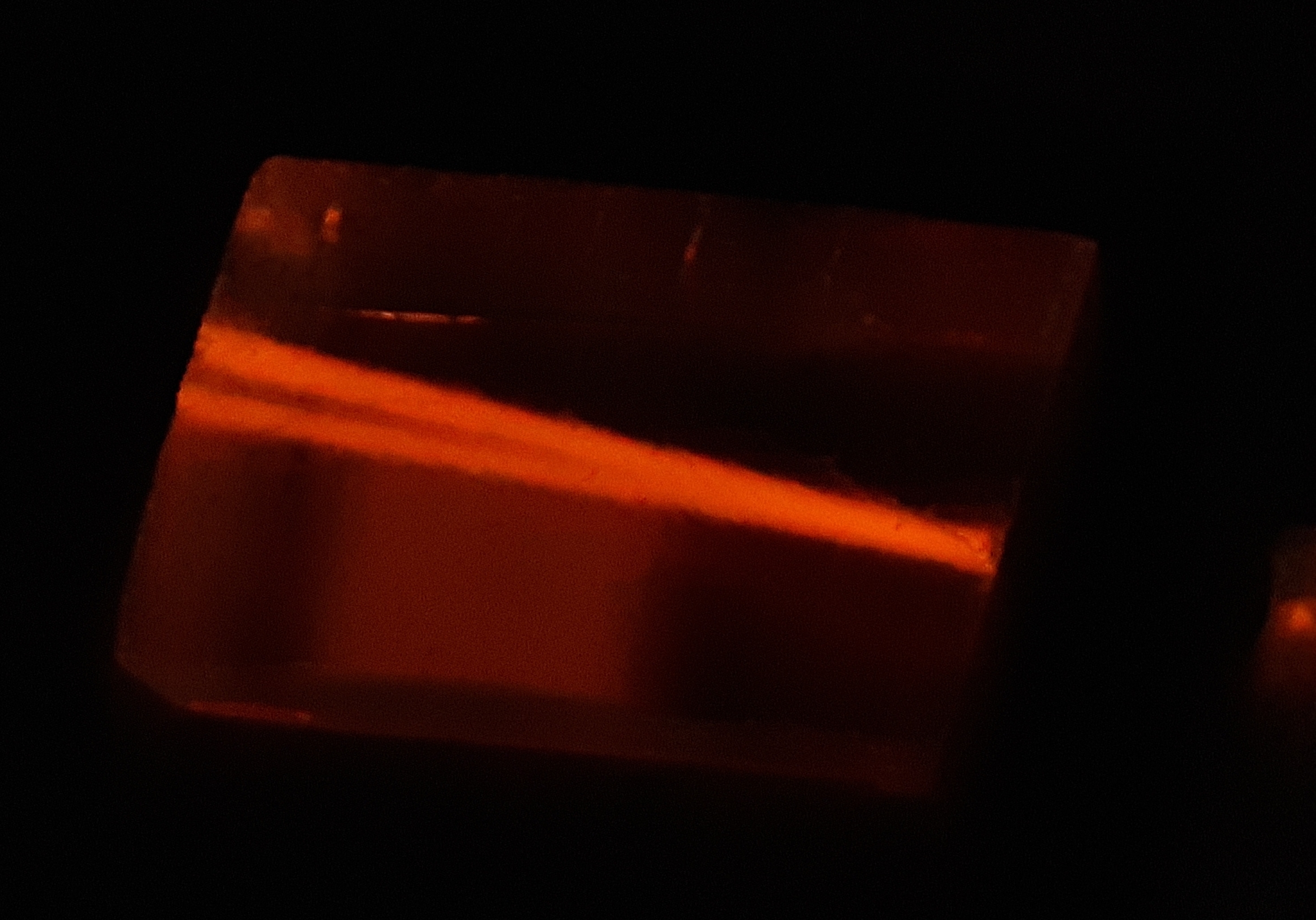

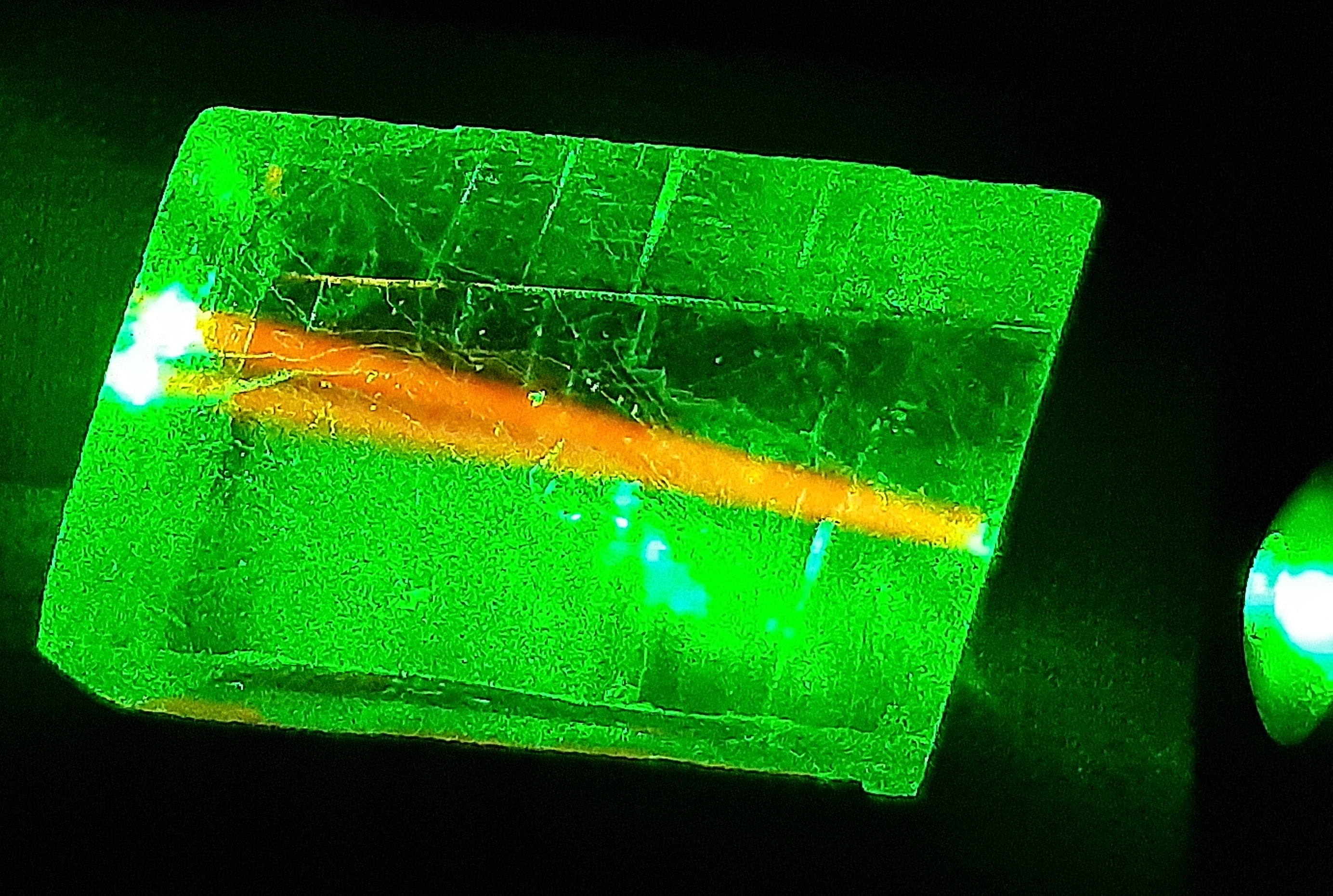

schönes Experiment zur Doppelbrechung. Solch einen 5 cm Calcit habe ich mir auch letztes Wochenende
in München gekauft und das mit dem 532nm Laser- Pointer gleich mal ausprobiert.
Die ordentliche und außerordentliche Welle hat eine schöne orangene Fluoreszenz
und in gleicher Farbe zudem noch Phosphoreszenz, die für etwa 1 Sekunde nachleuchtet.
derda
Hallo Hugo,
sehr schöne Demonstration. Musstest du den Pointer in eine bestimmte Drehposition bringen oder spielte es für die Aufspaltung keine Rolle?
VG, Erik
hugojun
Hallo Erik,
man muss zum Fotografieren den Kristall nur so auf die Seite legen, dass die beiden Strahlen
vor der Kameralinse nicht in derselben Ebene sind und sich gegenseitig verdecken würden.
Das Licht des Pointers sollte möglichst parallel zur langen Kristallfläche einfallen.
Genaue Verhältnisse gibt es hier:
https://www.edmundoptics.de/knowledge-center/application-notes/optics/understanding-waveplates/
derda
Hallo Jürgen,
als ich es vor einigen Jahren mal ausprobierte, lieferte mein Pointer einen nicht unwesentlichen Anteil polarisierten Lichts. In Folge funktionierte die Aufspaltung nur bei korrekter Drehung des Pointers. Den Pointer besitze ich allerdings nicht mehr, um es nachzustellen.
Erik
