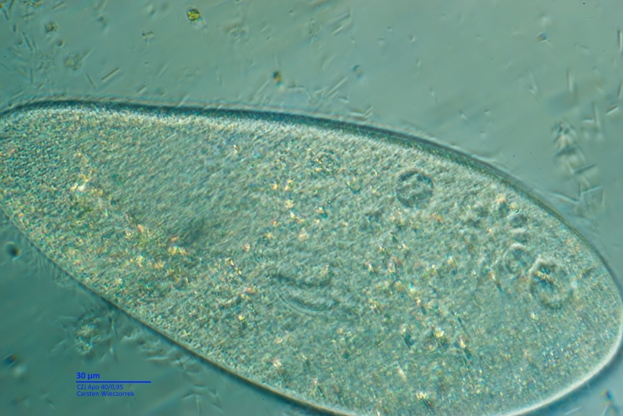

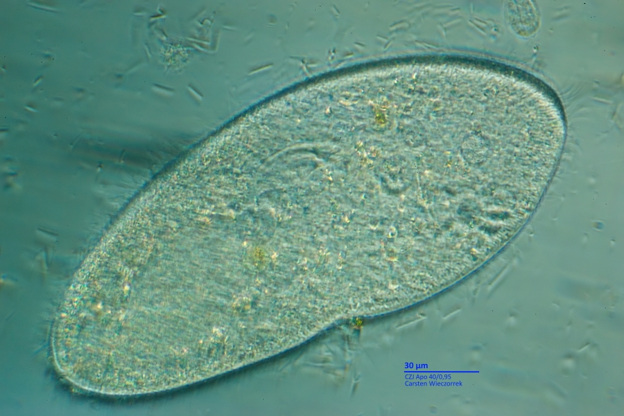

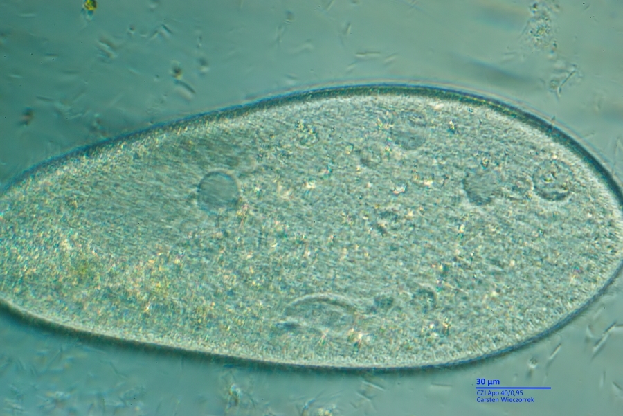

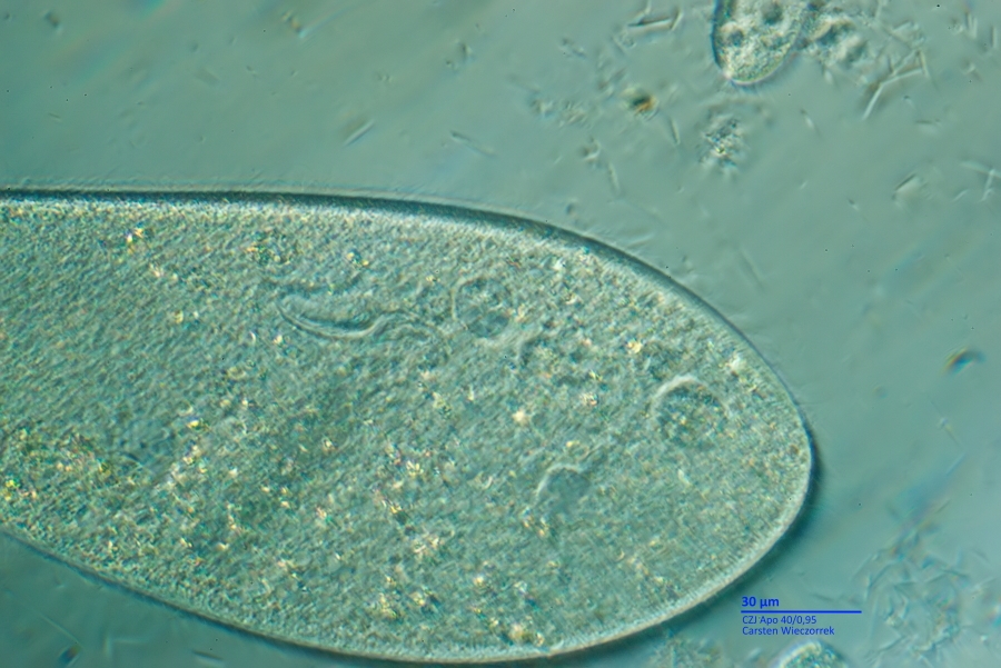

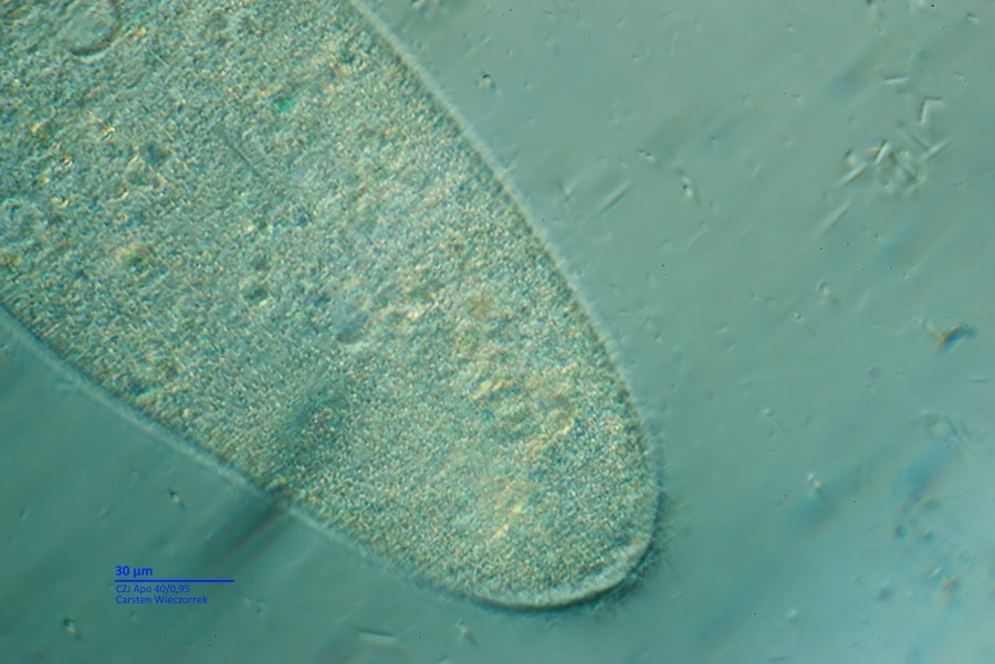

Unten zeige ich die Bild auf dem Monitor bei meinem Mikroskopikerkollegen - das gibt natürlich nicht den tatsächlich guten Bildeindruck wieder, da es eine Auschnittsvergrößerung eines Fotos seines Arbeistplatzes ist, das ich mit einem Handy aufgenommen habe.
