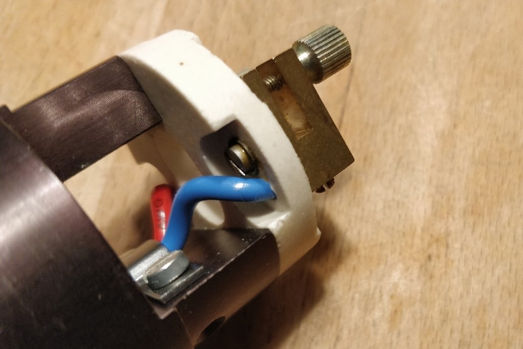

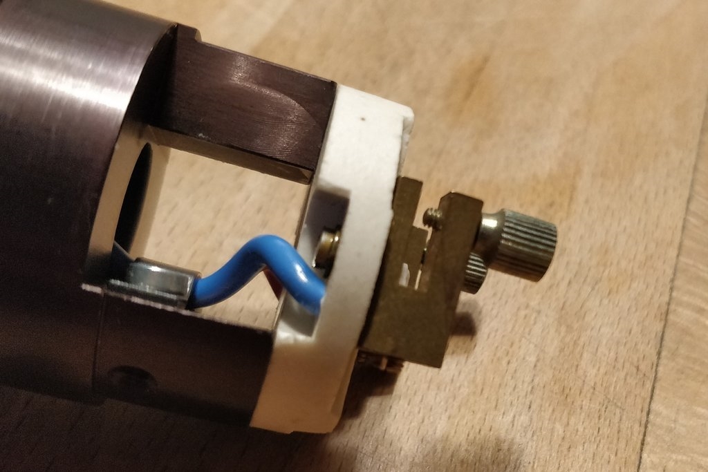

Herculesscope
Jürgen, wo du Recht hast, hast du Recht.. 😄
Auf dem Bild geht das Kabel durch schon durch die Justierplatte.
Würde ich das Kabel nun an die Klemmen des Keramikteils anklemmen, könnte ich das Keramikteil nicht mehr auf die Justierplatte Schrauben.
Irgendwie sehe ich den Wald vor lauter Bäumen nicht

Herculesscope
Deine Anmerkung hat mir sehr geholfen, denn die Lösung sind die Abstandhalter! Irgendwie habe ich die verlegt und konnte mich auch nicht an diese erinnern.
Die Abstandhalter liefern aber den Platz für das Kabel. Und ohne diesen Platz stellte sich mir für die Frage wohin mit dem Kabel, da das Keramikteil dann ja direkt auf der Justierplatte befestigt ist.. 😊
Herzlichen Dank. 🙂
