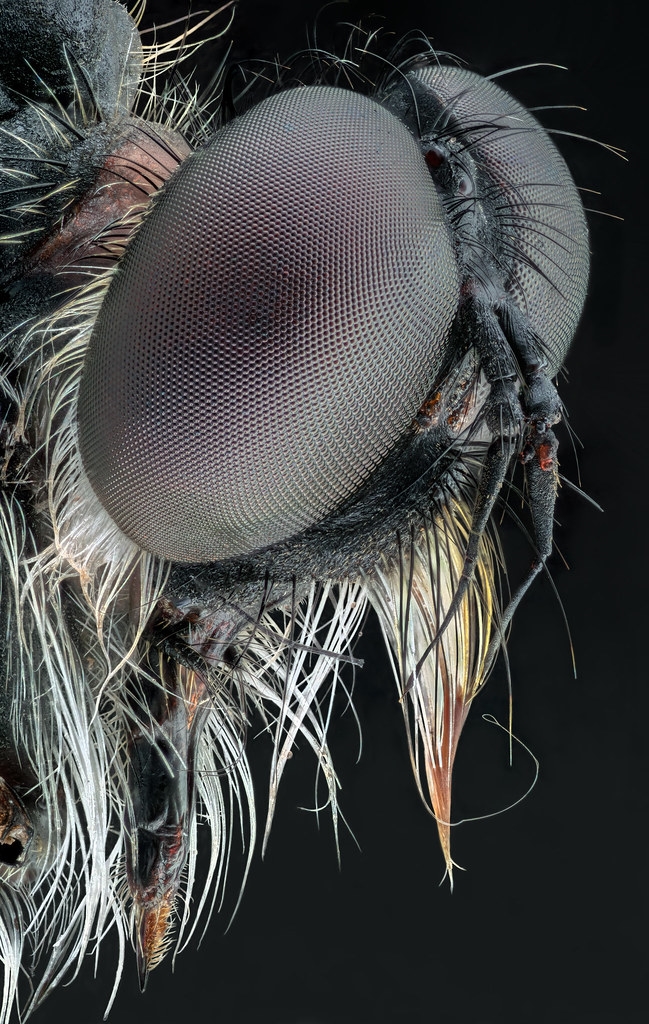

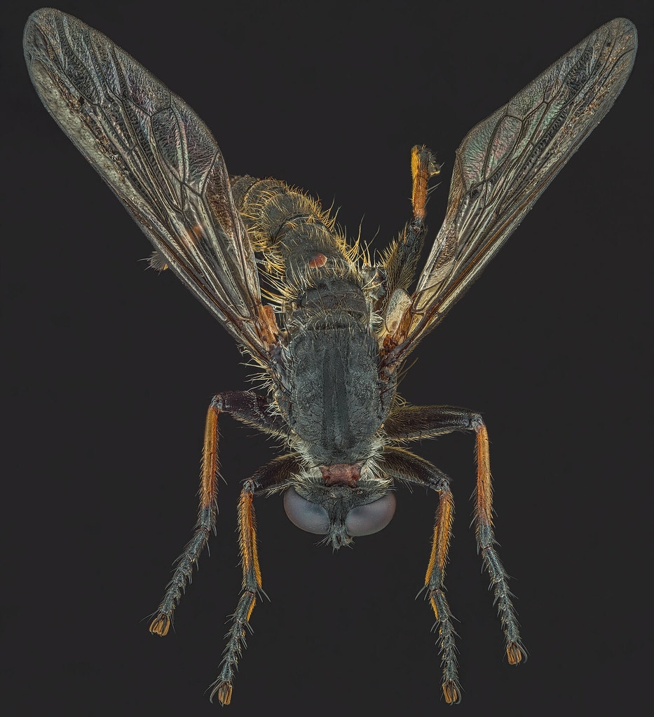

Anbei zwei Bilder einer Raubfliege, die anhand Magic Lantern gestackt worden sind:
2x mit der Schrittgröße 2
▶️robber fly 2x (by Magic Lantern)
📷 camera: Canon EOS 6D
🎩 tube-lens: Canon EF 70-200L 4 IS
🔎 lens: NIKON Plan UW 2x/0.06
👁 aperture: 4 / 0.06
🔬 magnification: 2x
⌚ exposure time: 1/200 s
💡 lighting: reflected light
⚡️ flash: 4 * YN660, 1/128 power
📊 format: RAW
🎞 ISO: 100
🗂️ stack: 88 * (step-size-2 * 1)
🚂 rail: auto-focus of the tube-lens
⛅️ diffuser: DIY
🖥 editing: Zerene, LR, PS, Topaz
✂️ cutoff: 2%
🐞 specimen: Robber fly
🌎 location: Germany
5x mit der Schrittgröße 1
▶️ robber fly 5x (by Magic Lantern)
🔎 lens: Mitutoyo M Plan Apo 5x/0.14
👁 aperture: 4 / 0.14
🔬 magnification: 5x
📊 format: RAW
🎞 ISO: 100
🗂️ stack: 277 * (step-size-1 * 1)
🚂 rail: AF of the tube-lens
⛅️ diffuser: DIY
✂️ cutout: 2%
🐞 specimen: Asilidae
🌎 origin: Germany

Ja ADi Du bist wohl Herr der Fliegen ich liebe deine Fotos danke fürs Zeigen!

schöne Aufnahmen mit der alten 6d.
Die Schrittweite hattest Du beim 2. Foto auf 1 von 10 gesetzt. D.h. dass kleinere Schritte, höhere Vergrößerungen nicht mehr so gut funktionieren? Ist 5 x das Max. für Lantern-Stacking?
Steuert Magic Lantern den Blitz und auch Bracketing gleichzeitig?
Danke für Deinen Beitrag, sowohl den im Link, als auch diese Bilder hier.
ja, das war der kleinste Schritt.
Diese Schrittgröße reicht noch für etwas größere NA’s aus.
ich habe ganz gute Ergebnisse mit 10x und brauchbare mit 20x hinbekommen.

Ich habe aber festgestellt, dass das Canon EF100L kleinere Schritte als EF70-200L macht.
Wahrscheinlich ist sein USM-Motor etwas präziser.
Ein anderes Problem bei hohen ABM’s mit Focus-Bracketing ist der Umfang (bzw. die Tiefe).
Bei tiefen Objekten reicht manchmal der Focus-Range des Foto-Objektivs nicht aus.
Aber für flache Objekte, wie Schuppen ist er OK.
So, bin ich mit Focus-Bracketing bis 50x gegangen aber nur mit Schuppen.
Ein weiteres Problem sind bei hohen ABM‘s die „Kreuzartefakte“ (so nenne ich sie),
die bei der Verwendung von Focus-Bracketing und dem Stacken der Haare auf verschiedenen Tiefen auftretten.
Wenn ich die gleiche Kombination von Foto-Objektiv und Mikroskop-Objektiv auf einem Schlitten verwende,
erscheinen diese Artefakte nicht. Die merkt man aber erst ab 10x.
LG, ADi
